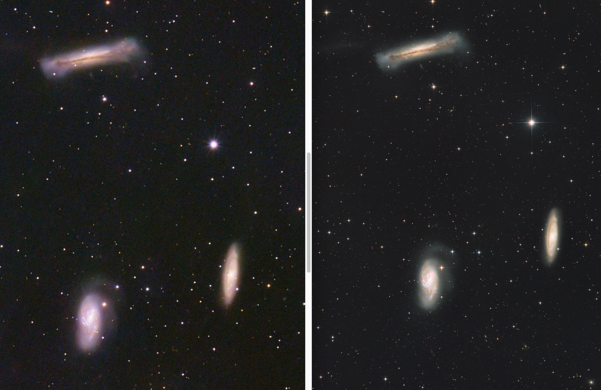

Ich habe in Südfrankreich am gleichen Abend mein Skywatcher 8" Quattro mit ZWO ASI 2600MM Kamera sowie mein Seestar S30 Pro Smart-Teleskop auf das Leo Triplett gerichtet.
Die beiden Bilder mal unten als Vergleich. Schon ziemlich eindrucksvoll was mit minimalem Aufwand mit einem Smart-Teleskop möglich ist.
Beide Bilder wurden in PixInsight gestackt und entwickelt.
Links Seestar S30 Pro / Rechts Quattro 8"

es ist beeindruckend was man aus den Bilddaten herausholen kann. Interessant wären allerdings auch die Belichtungszeiten.
Ausserdem wäre wichtig zu wissen, ob und wie Du die Bilder skaliert hast. Stell mal ein 100 % Crop der Hamburger Galaxie beider Aufnahmen nebeneinander.
Zu guter Letzt hängt es auch davon ab, was Du fotografierst. Das Leo Triplett ist ja ein recht einfaches Ziel. Nimm mal Sh2-101 (Tulpennebel) und schau wie es da im Vergleich aussieht! Ganz zu schweigen von kleineren, schwachen Galaxien.
Es ist toll, was mit den kleinen Dingern anstellen kann. Aber mein Eindruck ist, dass sich das auf die prominenten Ziele beschränkt, die wir alle schon 100mal gemacht haben. Sobald man etwas schwierigere Ziele anvisiert, führt einfach kein Weg an einem 'richtigen' Setup vorbei.

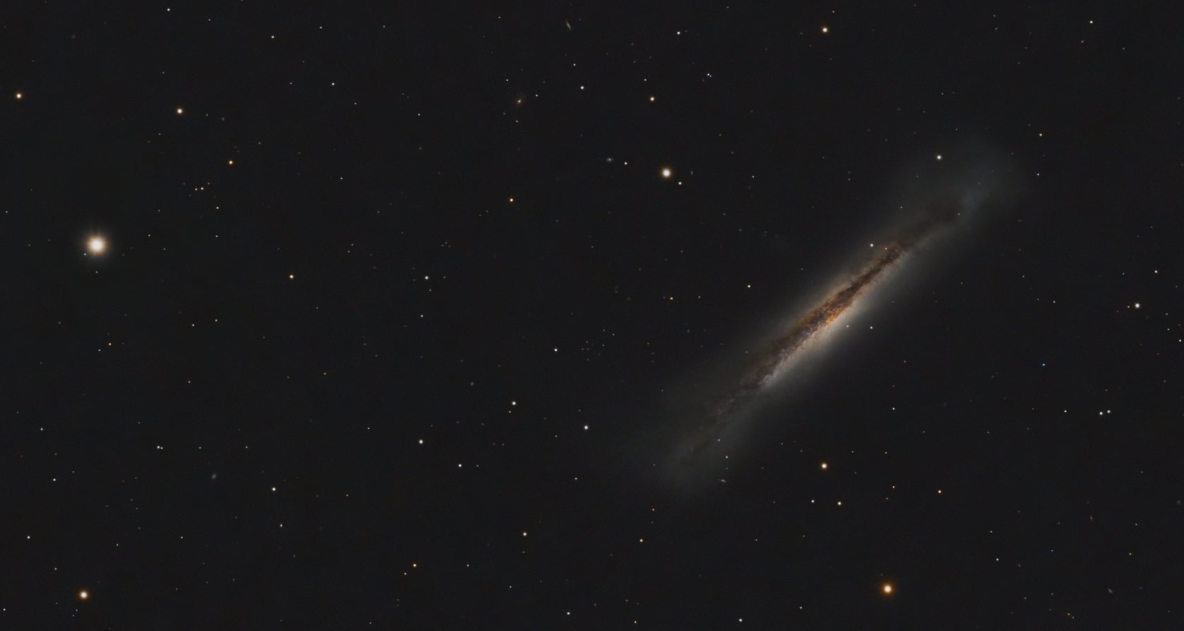

Eine Hamburgergalaxie mit meinem 5" Volksapo sieht eher so aus. Das ist dann doch ein Unterschied wie Tag und Nacht.
Das ist ein 100% crop, schon paar Jahre alt. Belichtungszeit steht oben zwar nicht dabei, aber bei mir waren es 4,5h. Blendenzahl ist mit f/6,24 bei mir auch deutlich größer. Gezeitenströme waren da nicht drin, aber dafür war an dem Tag das Seeing zugegebenermaßen super.
Den Anhang 553677 betrachten
