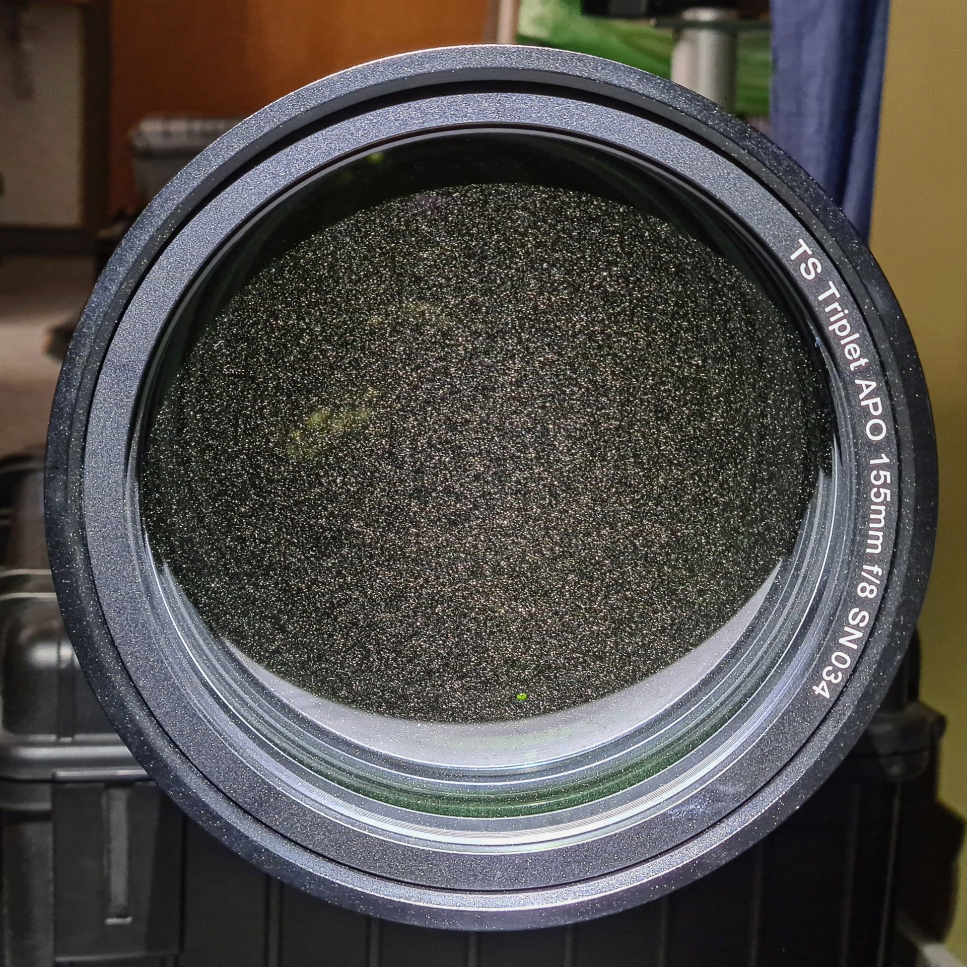

Ich habe nebenbei bemerkt meine Platte schon mehrmals gereinigt, und konnte keine Veränderung der Oberfläche feststellen. Ich scheine wohl an einem besonderen Ort zu leben, denn besonders im Frühling scheint es bei mir die eine oder andere Nacht zu geben, bei ein Teleskop dann am nächsten Morgen so aussieht:
Vielleicht ist das auch einfach eine Fee, welche mich nicht leiden kann, mir ihren Feenstaub in die Haupe pfeffert. Aber ja, das wird dann von mir auf jeden Fall gereinigt.
Nee nee, Dane... früher haben sich immer Geisterbilder in die Monitore gebrannt, wenn die keinen Bildschirmschoner hatten.
Also ich würde mal tippen: Mondsichel und Zentralregion von M13... einfach kürzer belichten und öfter woanders hin schauen ;-) ...
