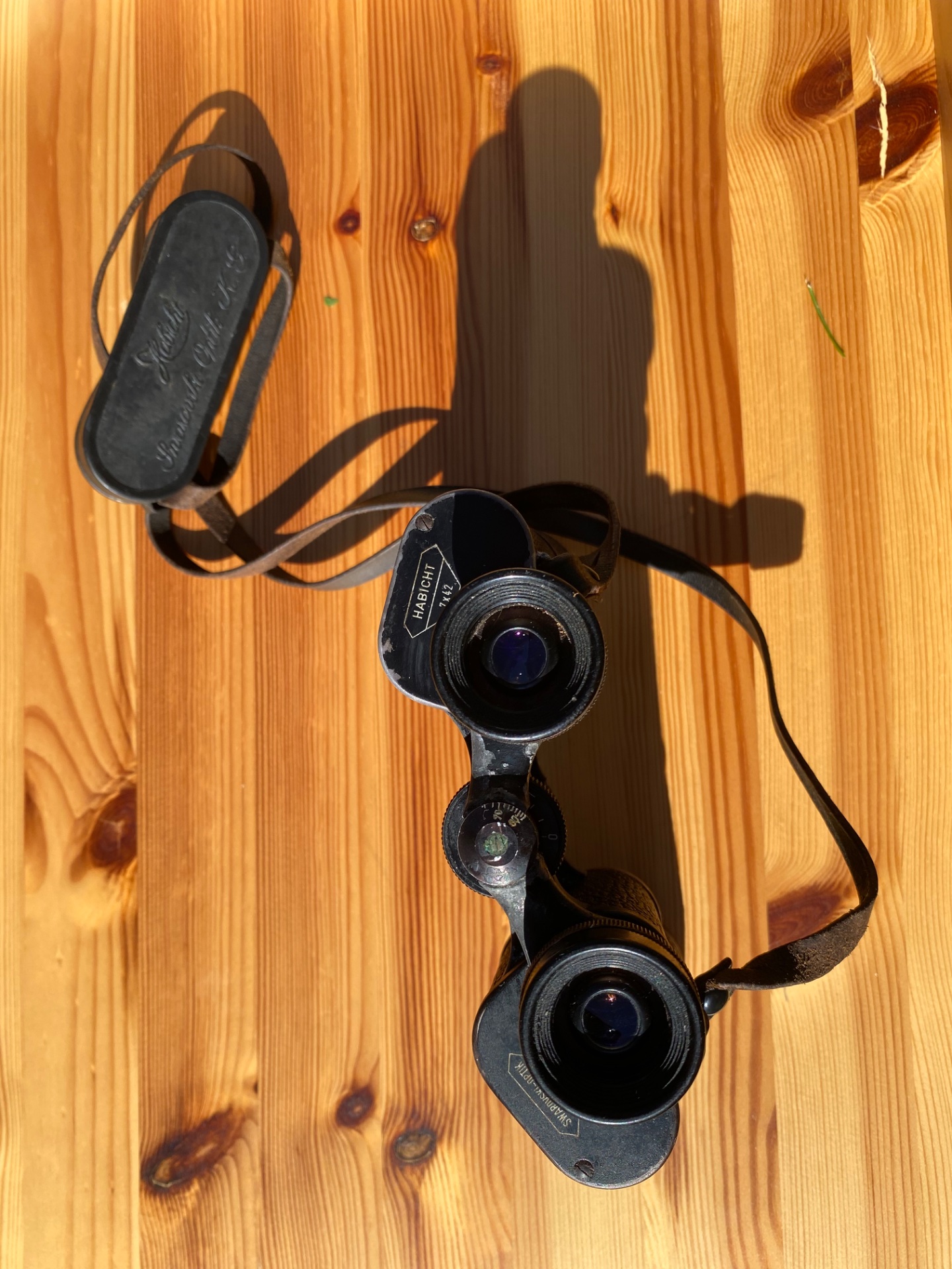

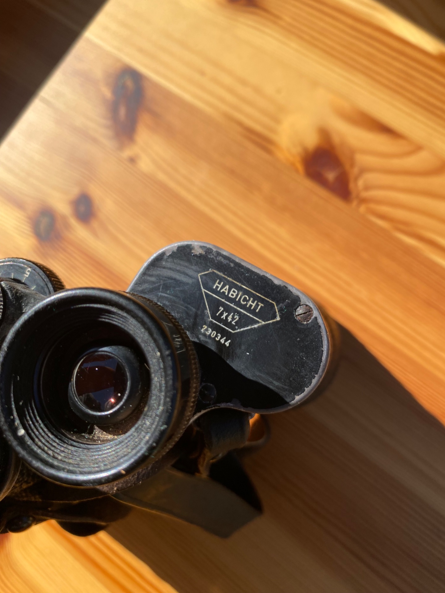

Modell 1: frühe Serienfertigung – ca. 1952–1955
Seriennummer: 730344
Merkmale:
* Mittenfokussierung (CF) mit Dioptrienausgleich
* eckige Metallschilder auf den Prismendeckeln
* Gravur „Habicht / Swarovski-Optik K.G.“ auf der Okularabdeckung
* Seriennummer im Bereich der fortlaufenden Nummerierung der 1950er/60er Jahre
Bildeindruck:
Sehr scharf, farblich ausgesprochen neutral und für das Alter optisch erstaunlich modern. Besonders beim Blick auf Fels erscheint die Farbwiedergabe sehr realistisch.

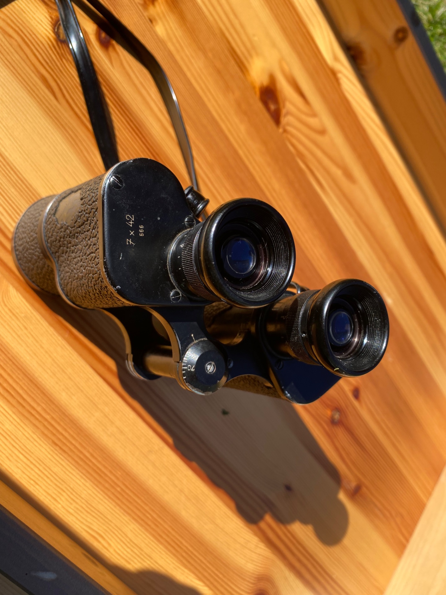

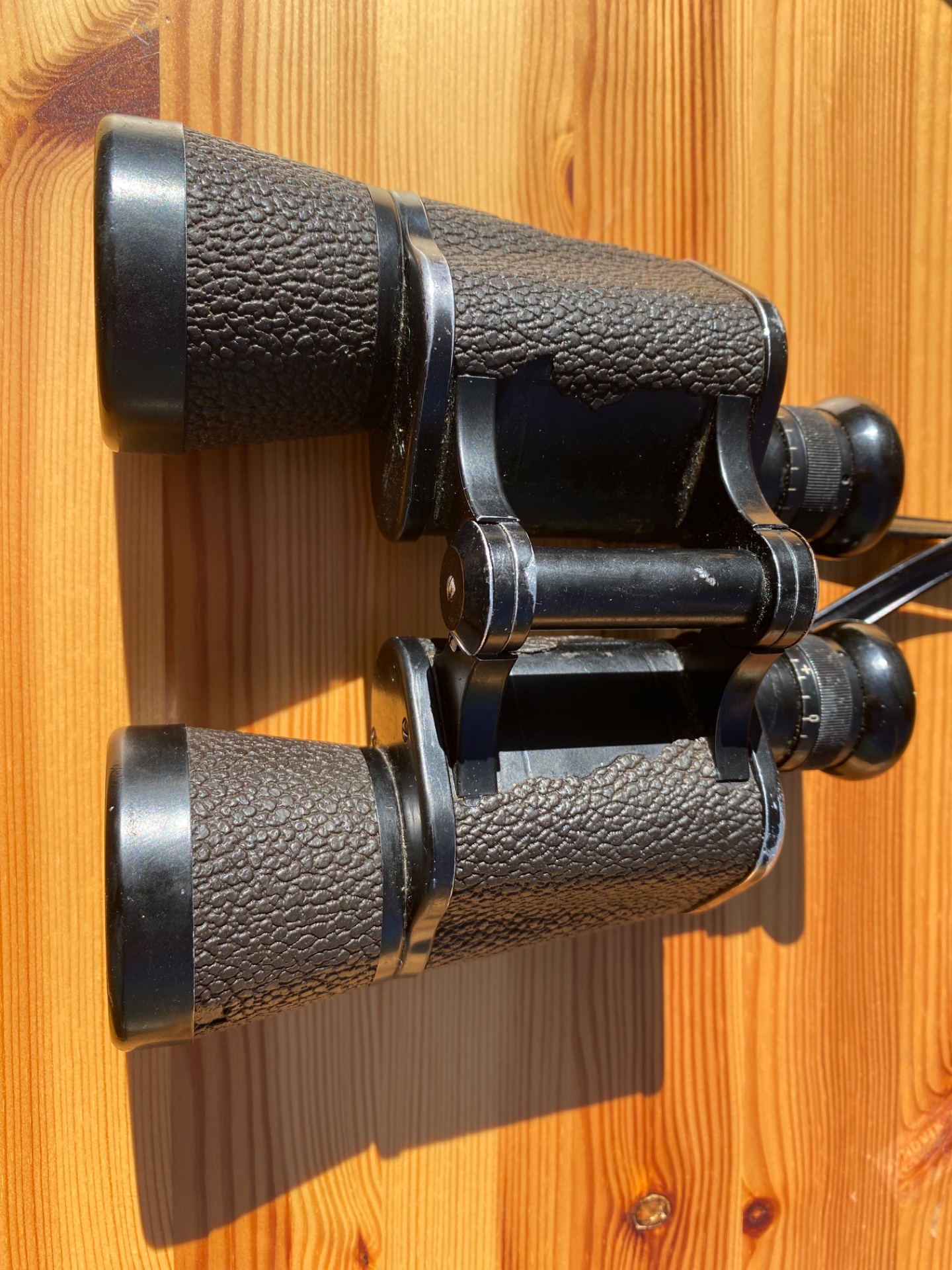

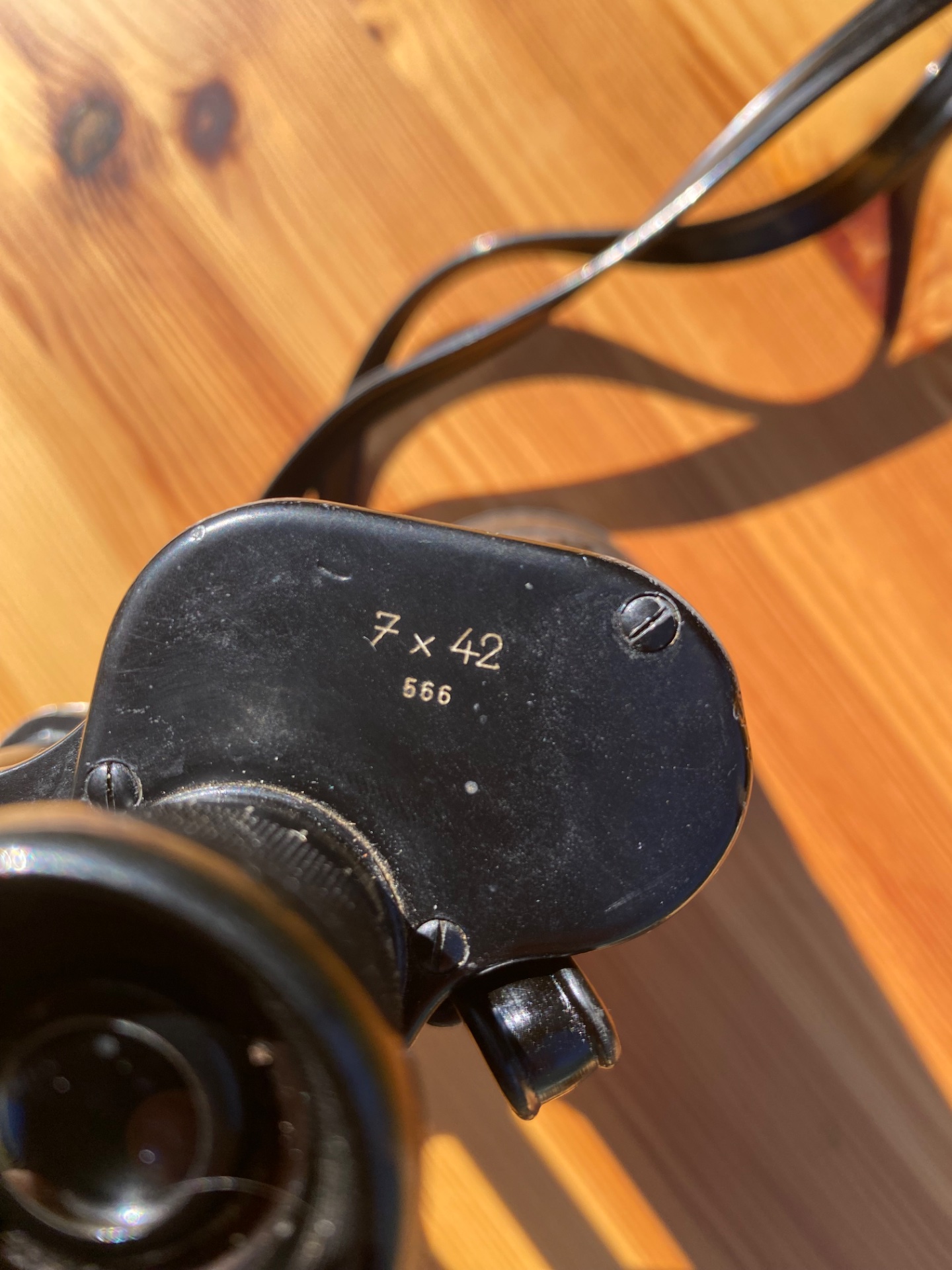

Modell 2: die Überraschung – #566
Seriennummer: 566
Dieses Glas ist für mich das deutlich spannendere der beiden Exemplare, da es sich in mehreren Punkten von der späteren Serienfertigung unterscheidet.
Swarovski Optik in Absam hat mir auf meine Anfrage bereits offiziell bestätigt, dass das Glas aus der Fertigung von Swarovski stammt. Ob die konkrete Fertigung noch mit Wattens in Verbindung steht, ist für mich derzeit allerdings nicht abschließend geklärt.
Besonders auffällig ist, dass jegliche Marken- oder Ortsgravuren fehlen.
Weder „Swarovski“ noch „Habicht“ noch „Absam“ sind auf den Deckeln oder anderen Gehäuseteilen zu finden.
Die einzige Beschriftung befindet sich auf der rechten Okular-Abdeckplatte:
„7 x 42“
„566“
Darüber hinaus weist das Glas einige sehr interessante konstruktive Merkmale auf:
* Einzelfokussierung (IF) mit Rändelung
* massive Metall-Okularmuscheln
* gefräste Augenabstands-Skala auf der Brücke von 58–72
* keinerlei sichtbare Marken- oder Modellbezeichnung
Und dann kommt noch ein Punkt hinzu, der mich bei diesem Exemplar besonders beeindruckt:
Der Erhaltungszustand
Die #566 befindet sich für ihr Alter in einem außergewöhnlich guten, nahezu perfekten Zustand.
Das Glas wirkt, als wäre es über die Jahrzehnte kaum benutzt worden. Gerade bei einem möglicherweise aus der späten 1940er-Jahren stammenden Fernglas ist dieser Erhaltungszustand meiner Meinung nach mindestens genauso bemerkenswert wie die ungewöhnlich niedrige Seriennummer.
Dadurch lassen sich auch die frühen konstruktiven Details noch sehr gut erkennen.
Seriennummer: 566
„7 x 42“
„566“
