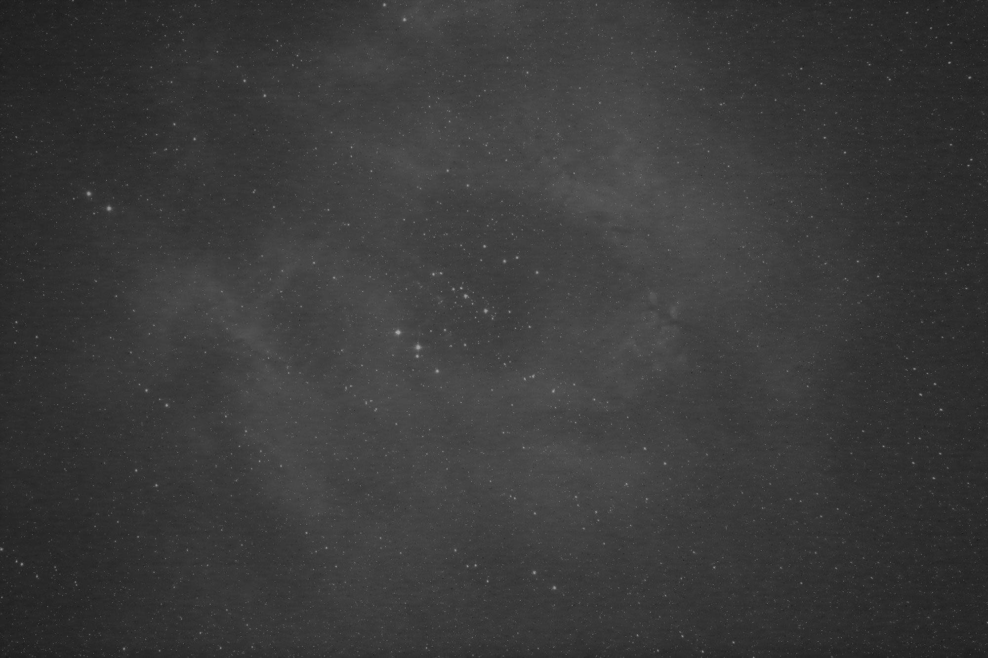

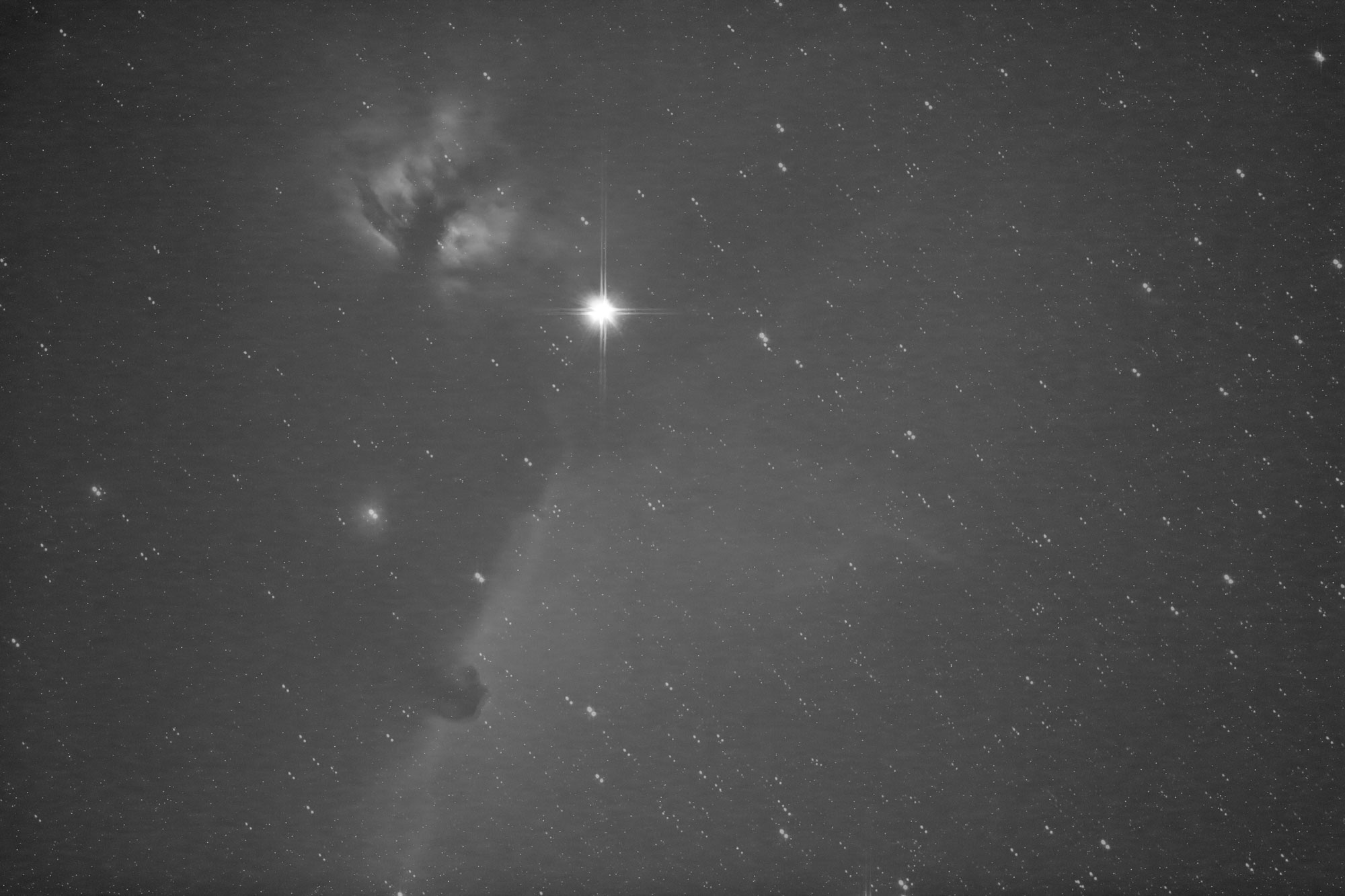

Hallo liebe Gemeinde, ich habe neuerdings einen Versatz von Bild zu Bild und finde keine Lösung. Was mich stutzig macht ist, dass der Graph in PHD völlig ok aussieht, dh. der Leitstern in Position gehalten wird. Wie nun kommt es zu dem Versatz? Ich habe 2 Bilder übereinander gelegt, die mit der Differenz von 3 Stunden aufgenommen wurden um es deutlich zu machen. Ich finde beim recherchieren nur Einträge über verstrichte Sterne, das ist bei mir aber nicht der Fall. Die Sterne werden 1A gestackt und dabei "wandern" Hotpixel und Rauschen diagonal durch das gestackte Bild. Ist das Problem bekannt? Für Infos wäre ich dankbar, VG Olaf

wenn der Graph in Ordnung ist bedeutet das, dass die Guiding-Kamera keinen Versatz bemerkt. Deine Aufnahmekamera hat den Versatz, das sieht man. Kann es sein, dass sich unbemerkt etwas gelockert hat und während der Bewegung der Montierung das Setup "wandert"?
Gib bitte mal etwas mehr zu Deinem Setup an, damit man sich ein Bild machen kann.

Hallo, shifting schließe ich aus, hab alles gecheckt, es ist alles bombenfest. Auf dem 150/750 Skywatcher befindet sich huckepack ein 160mm Bw Leitrohr. Montierung: HEQ5. Kamera: EOS1300Da. Alle Kabel sind so aufgelegt, dass sie nur minimal Gewicht bringen. Das Hauptrohr ist etwas hecklastig ausgewogen, damit kein Getriebespiel stört. Der "Versatz" war anfangs nicht vorhanden, habe alles im Januar 2019 gekauft und habe nichts verändert, hier mal noch ein Bild aus Februar mit 2,5 Stunden Differenz zw. 2 Bildern, auch hier Versatz, aber nicht so viel, habe das Gefühl, das wird eher schlimmer...bin ratlos...

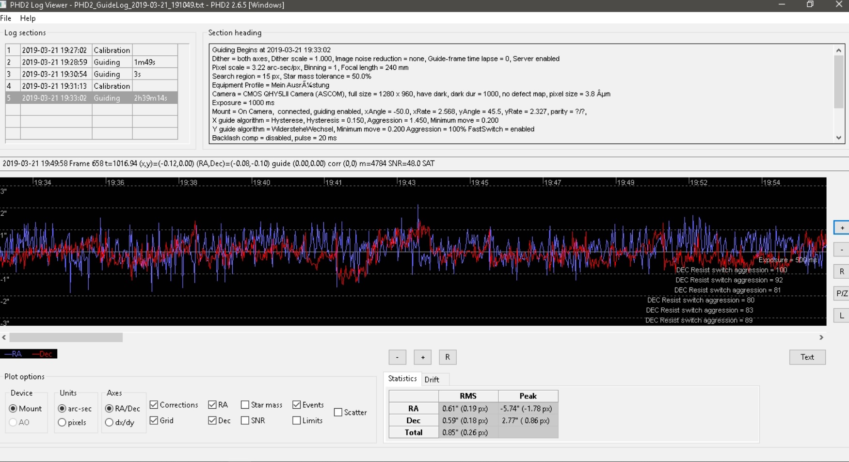

Kannst Du mal den Guidinggraph zeigen? Vielleicht liegt auch da irgendwo der Hund begraben. An die Polhöhenschraube glaube ich nicht recht, dann müßte sich Dein Setup ja schlagartig bewegen je nach Schwerpunktlage, wie soll das gehen? Und dass das ein elastischer Effekt ist auf der Druckseite - schwer vorzustellen. Vor allem wäre das dann auch mit der Konterschraube nicht zu vermeiden.

Habs gefunden, hier der Graph, kann nur einen Ausschnitt senden, so sieht der aber auf der vollen Länge aus. Wie kann ich Dir die log Datei schicken?

das reicht schon. Ich schaue es mir nachher mal genau an.

wenn Du nicht ditherst und das Guiding läuft, kann eigentlich nur etwas nachgeben.
PHD versucht den Stern exakt im Fadenkreuz zu halten und macht das auch.
Irgend ein Teil deines Setup gibt nach.
