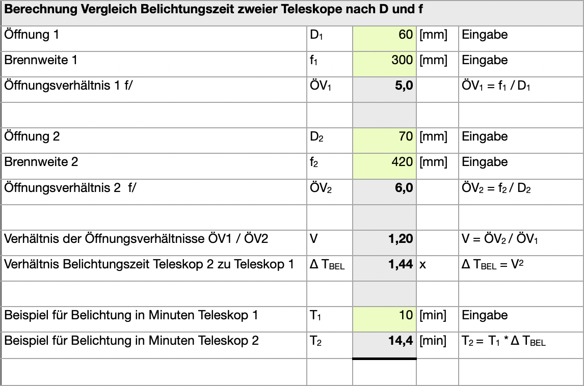

Wo liegt der Unterschied bei einer schnellen Optik ich sag mal 60/300 f5 zu 70/420 f6
Vorausgesetzt die Kamera bleibt dieselbe oder hat dieselben Parameter.
lg
Niki

60/300 gegen 70/420. Letzterer sammelt zwar mehr Licht, verteilt es aber auf ein noch größeres Bild.
70mm Öffnung sind in der Fläche 36% mehr als 60mm. (70²/60²=1,36)
420mm Brennweite sind 40% länger als 300mm Beennweite, in der Fläche ist der Abbildungsmaßstab also 96% größer (420²/300²=1,96) . Man hat also ein Drittel mehr licht, verteilt das aber auf die doppelte Fläche. Die Flächenhelligkeit ist somit bei gleicher Belichtungszeit nur 70% so groß (1,361/1,96=0,694), nehmen wir davon den Kehrwert, ergibt sich, dass wir die 1,44 fache Belichtungszeit brauchen um die selbe Flächenhelligkeit zu bekommen. (1/0,694=1,44)
LG, Olli

Bislang bezogen sich die meisten Kommentare auf die Darstellung flächiger Objekte, da kommt es in der Tat nur auf das Öffnungsverhältnis oder die Blendenzahl vom Objektiv an. Und für flächige Objekte wie Nebel und Galaxien ist die f/5 Optik schneller als die f/6 Optik. Die langsamere f/6 Optik muss (6/5)² = 1,44x länger belichten, um dieselbe Flächenhelligkeit auf dem Bildsensor zu bekommen.
