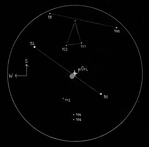

Für eine erfolgreiche Beobachtung von A 12 finde ich eine Orientierung am Okular wichtig. Ich habe einmal versucht, aus mehreren Beobachtungsskizzen und Eindrücken mit und ohne [OIII]-Filter eine kleine Karte zu zeichnen. Es zeigt die Ansicht bei V=300x im 12,5"er (scheinbares Gesichtsfeld 82°). Neben den helleren Sternen habe ich deren Helligkeit vermerkt (90=9.0mag) und die Linien eingezeichnet, an denen ich mich orientiere. Die wichtigste Linie ist wohl die Verbindungslinie zwischen 90 und 92, die fast genau durch μ Ori verläuft:
Wegen des heftigen Kontrastunterschieds des Objekts zum Stern finde ich es schwierig, dies zeichnerisch widerzugeben. Der PN ist nicht so hell und deutlich begrenzt wie eingezeichnet. Aber für die Orientierung am Okular mag die Zeichnung reichen...

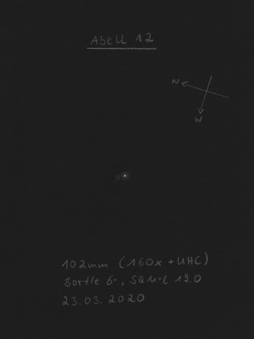

Liebe Freunde von Abell 12,
ich habe diesen Nebel am 23.03.2020 mit meinem 102/1122mm ED-Refraktor aus Leipzig versucht - und Abell 12 hat das Versteckspiel verloren :cool: Der Himmel war weitgehend klar (Bortle 6-, SQM-L 19.0), aber nicht überragend. Die Luftfeuchtigkeit war dagegen dem Anschein nach gering. Meine Notizen:
Der Lichthof von mü Ori war recht klein und wenig ausgeprägt. Abell 12 lag außerhalb des Lichthofs und zeigte sich indirekt nahezu dauerhaft als extrem schwache, sehr diffuse, rundliche und gleichmäßige Aufhellung. Bei geringeren Vergrößerungen mit UHC- bzw. [OIII]-Filter war der Nebel nicht sichtbar.
Unter diesen Bedingungen stufe ich den Nebel als ziemlich schwierig ein. Ich habe etliche Minuten durch's Okular geschaut und verschiedene Kombinationen von Oḱular & Filter probiert.
