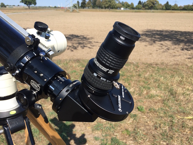

Ja, ich. Kein Problem.
Ich habe sie vor dem Zenitspiegel, weil die Gewindestellung so praktischer war als hinter dem Spiegel. Hinter dem Spiegel geht auch, aber dann zeigt die Schublade in eine blöe Richtung, und ich bräuchte einen kleinen Ring, um sie in eine bessere Stellung zu bringen. Beim UFC ist nur die Orientierung von einem Teil verdrehbar/einstellbar, wenn ich das noch richtig weiß.
Seitdem verwende ich die Filter auch öfter als früher.
Das Filterrad habe ich normalerweise nicht zusätzlich dran, das ist mehr eine Machbarkeitsstudie ;) Ich habe nur grad kein anderes Foto.
Eine leere Filterschublade habe ich als Streulichtschutz noch zusätzlich zu vier bestückten Schubladen (UHC-S, 2x OIII, Neodym), die ist normalerweise drin.
