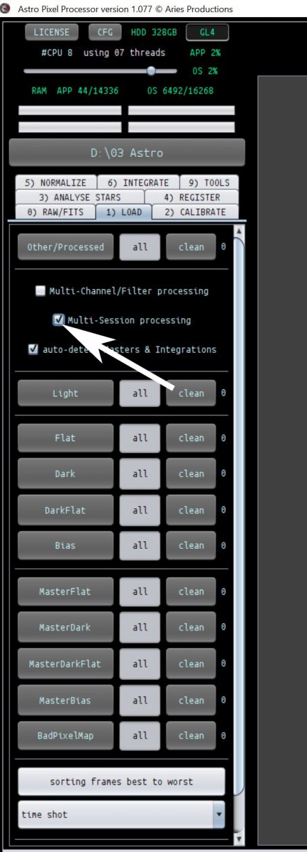

Wie kombiniert man Bilder in APP?
Ist es möglich in APP verschiedene ISO und Belichtungszeiten zu Stacken?
Ich stelle mir das so vor: Ich Stacke Lights, z.B. 30 x 180" bei ISO1600 mit den dazugehörigen Darks, Flats und Darkflats und habe mein fertiges Bild 1
Dann Stacke ich Lights, z.B. 30 x 180" und diesmal aber bei ISO800 mit den dazugehörigen Darks, Flats und Sarkflats und habe mein fertiges Bild 2
Dazu variiere ich noch die Belichtungszeit: (z.B. 60 x 120" und ISO800) (Bild 3)
Könnte man dann anschließend die fertigen Bilder 1, 2 und 3 Stacken und so alles kombinieren?
Wäre das die richtige Vorgehensweise?
Sebastian
Hallo Sebastian,
ja, so würde ich es machen. Man könnte dann noch versuchen nach Qualität zu gewichen. Es ist auch möglich Bilder unterschiedlicher Instrumente zu verrechnen. So lange es nicht 50mm und 1000mm Brennweite sind ;)
Michael
Ja es funktioniert in APP
auch kann man Mosaiks automatisch damit stacken und erstellen
Multisession Funktioniert auch
Das sind keine 3 Schritte, sondern ein Schritt, alle Daten einfügen und dann gehts los das Programm macht den rest.
Probleme gibt es bei unterschiedlichen Datenformaten, also alles mit einem Programm aufnehmen
Ach so, du meinst APP erkennt automatisch wenn es sich um verschiedene ISO Werte oder Belichtungszeiten der einzelnen Lightframes, Darks, Flats, Darkframes etc. handelt und verrechnet das ganze automatisch?
So dass man final jeweils nur ein Lightframe, Darkframe Flatframe und Darkframe hat?
Ok, Ich verstehe aber auch den Ansatz von Michael, ich denke da kommt man nicht drum herum wenn man gewichten oder mit Layern arbeiten möchte (z.B. Galaxiezentrum aus dem einen Master Lightframe, den Rest aus einem anderen). Es scheint mir fast so, als sei dieser Ansatz der einzig sinnvolle. Warum sollte man sonst Bilder mit verschiedenen Belichtungszeiten oder Isowerten kombinieren.
beim einfügen fragt er zu welcher Session gehört es so kannst du mehrere Session gleichzeitig machen und er legt sie übereinander.
Auch kannst du die Gewichtung jedes einzelnen Bildes automatisch bestimmen lassen zum Beispiel anhand des rauschens oder Qualität des seeings oder du sagst alle sind gleich wertig
Daniel hat da ein Video gemacht von 3 Stück in diesem Fall 3 Farben aber das Prinzip ist das selbe.
