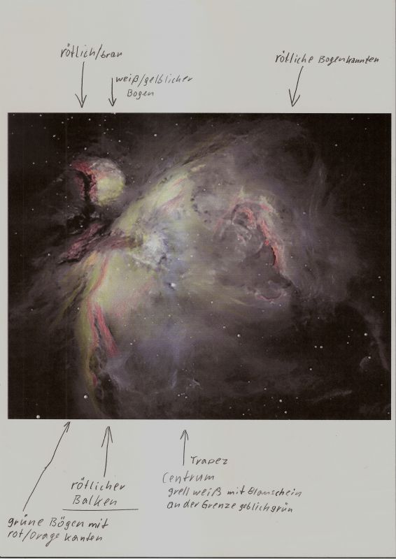

Hier die Zeichnung von 2012
Link zur Grafik: http://www.g2-astronomie.de/phpbb2/userpix/3_Gescanntes_Bild_1.jpg
Die Farbintensität wurde zur Darstellung auf dem Monitor nach dem Scanen um 30% angehoben, um deutlich zu machen
wo ich die Farben wahrgenommen habe!
In die Schablone wurde mit Pastell - Buntstiften die Farbe aufgetragen und jeweils in Strukturrichtung verwischt!
Es ist natürlich klar, dass nicht alle die feinen Struktur - Details auch im Okular sichtbar sind so wie sie die neue Schablone zeigt!
Hier war es ja nur das Ziel die Farben zu platzieren!
Ich weis noch das ohne Filter alles nur weißgrau aussah, der Filter hatte aber nur gute Wirkung bis ca. 93 Fach Vergrößerung.
Ich kann also somit die zarten Farbeindrücke anderer Beobachter bestätigen!
Die aber wie mir scheint, sehr stark von den Augen, Okularen und der weißlichen Filterwirkung der Atmosphäre abhängig sind.
In größeren Höhen sehr dunklem Himmel oder bei trockener Luft, muss man prüfen ob es auch ohne Filter geht!
Die Erkennbarkeit verschiebt sich so schien mir, aber mit zunehmender Öffnung auch nach den höheren Vergrößerungen.
Wo bei den geringen Vergrößerungen, durch die größere Helligkeit schon die Farbkontraste in einander verlaufen!
Alles bleibt Weißlich / Grau!
Laut meiner Aufzeinungen von 2005 waren bei mir am 12" die Vergrößerungen von 57 - 115 Fach machbar!
Wobei es ab 93 Fach nur noch blickweise möglich war Farbe zu erkennen und das Auge dabei merklich ermüdete!
Mir viel noch auf, selbst das geringste Streulicht von Nachbarfenster aus 80m, das den Fangspigelrand traf
ließ alle Farbe im Okular verschwinden.
Der wurde daraufhin Hinten und Seitwärts geschwärzt!
Ein entspanntes Sehen mit beruhigtem Auge ist aber unbedingt nötigt!
Bei mir dauert das ca. 20 Minuten mit ungestörtem Einblick ins Okular bis das Auge vollkommen ruhig ist!
Also nichts für flüchtige Blicke, da sind erheblich größere Öffnungen erforderlich!
Es fiel mir auch auf, dass wenn größere Bereiche, durch Okulare ab 70° - 84° dem Auge geboten werden, dann kann Es besser Farbkontraste erkennen,( Vielleicht weil in der Fläche mehr Unterschiede angeboten werden ) solange dabei das Auge nicht im Okular suchend hin und her fokussiert!

Schade, dass die alte Zeichnung (noch) nicht verfügbar ist, jedoch zeigt schon die neuere Aufbereitung, dass gerade die Lokalisierung rötlicher Eindrücke doch sehr stark von jenen Regionen mit dem am knalligsten fotografierten Rot abweichen.
Dies, obwohl Du Dich auf Fotos stützt und sie entsprechend bearbeitest, eine Vorgehensweise die ich immer meide, um eben Selbsttäuschung ganz sicher zu vermeiden.
93fach erreichst Du mit 3,2 mm AP, ein auch in meiner Praxis durchaus noch guter Wert für Farbensehen mit 12" Öffnung.
Es kommt eben nicht auf möglichst große AP an,
das Verhältnis zwischen Fläche und Helligkeit muss stimmen
und dann muss die Himmelsqualität passen.
Dazu kommt dann noch eine sehr gute Himmelsqualität, wobei der sehr guten Transparenz mehr Bedeutung zukommt als absoluter Dunkelheit im Umfeld.
Du hast mit einem Filter beobachtet. Welcher Filter war das genau?
Meine 0III, UHC und auch ein CLS-Filter von Astronomik sind viel zu heftig und färben das Bild unnatürlich und stark grünlastig ein, daher verwende ich sie an M 42 nicht, wenn ich auf Farbeindrücke aus bin.

bearbeitet wurde an der Schablone nichts, Sie diente nur als Platzhalter für die Farbpositionen!
Nicht mehr als auch bei LRGB Fotos wo die Farben über die Graustufenschablone gelegt werden!
Auch der dazu oft verwendete Ha Kanal ist ja nur eine von vielen Möglichkeiten!
Meine Einfärbung geschah ausnahmslos am Teleskop, dort richtig zu platzieren ist schon schwierig genug, deshalb ein Graustufenbild als Schablone!
Sonst wie oben berichtet!
Ja der CLS lässt grün stärker wirken doch in Kombination mit anderen Filtern lassen sich doch die Farben recht gut platzieren.
Grün verteilt sich aber stärker und nuanciert in den Schwingen und ist auch schwach im großen Nebelfeld hinter den hellen Kern zu sehen!
So konnte die leichte Gelbfärbung ohne Filter schon lokalisiert werden, ein IDAS - LPS 1 zeigte dann wieweit es reichte.
Die schwachen Rotanteile sind schwerer einzugrenzen sie verlaufen wo es durchscheinend wird ins bräunliche oder bei helleren Partien über hauchzart rosa ins weiß/grau.
Der rote Balken zeigte sich aber recht kräftig im SkyGlow!
So detaillierte Beschreibungen des Gesehenen, kann man nicht am Zeichenabend alleine erworben haben, dazu sind dann mehrerer nachfolgende Beobachtungen nötig um es zu sichern, ich nuschele das dann immer am Okular in ein kleines Diktiergerät um es später für Berichte auswerten zu können.
Hier z.B. von 2005 , 2006, 2009 und 2011/ 12 zu M42 Beobachtungen.
Von meiner Terrasse aus beobachte ich immer nur wenige Objekte pro Abend, die aber dann ausführlich!
Ich habe Interesse an solchen Zeitungen von anderen Beobachtern um den eigenen Seheindruck besser verifizieren zu können!
Wäre schön wenn es Andere es mit so einer Schablone versuchen könnten!

okay so weit verstanden, Du trägst also nur die Farbeindrücke auf die Schablone auf.
Die Tatsache, dass man mit Filtern von O III über UHC und CLS bis hin zu Kantenfiltern an Deepsky Objekten farbige Eindrücke bekommt zeigt schon mal, quasi als nicht wegzudiskutierende Tatsache, dass auch im Bereich Deepsky Farbwahrnehmung möglich und auch nicht besonders schwierig ist.
Nicht nur an Sternen (deren kleine Beugungsscheibchen man bei Bedarf auch geringfügig defokussieren kann um ihre Temperatur/Farbe besser zu erkennen) sondern auch an von Haus aus flächigen Objekten ist das, genügende (Grund)Helligkeit vorausgesetzt, möglich.
Der ganz simple Umstand, dass es immerhin möglich ist, mittels eines vorgeschalteten Rotfilters die hellen Bereiche von M 42 ROT zu sehen, wurde bereits von Sven Wienstein in eine der früheren Debatten (in diesem Link zu finden) eingebracht und zumindest von mir auch schon überprüft.
Das Objektlicht reicht also aus, um auch Nachts, mit eigentlich zumindest teilweise dunkeladaptierten Augen die Farbrezeptoren anzusprechen und zu aktivieren. Es reicht sogar für rote Eindrücke und ist nicht auf die prinzipiell leichtere Erkennung von weiß, gelblich, grünlich, bläulich beschränkt.
Wichtig ist allein, dass Helligkeit und Fläche bzw deren Verhältnis zueinander ausreichend für eine Wahrnehmung sind.
Bei der Anwendung von Filtern zur Steigerung der Wahrnehmung sind für mich im Bereich Deepsky O III und UHC erste Wahl, meinen 1 1/4" CLS nutze ich eigentlich nur am Fernglas (in die Augenmuschel gesteckt) und für ganz spezielle Beobachtungen.
Anwendungen an M 42 liegen länger zurück, als die Entdeckung des Themas Farbe. Für mich ist die Verfärbung durch O III und UHC Filter so extrem, dass ich die damit gewonnenen Farbeindrücke (bisher) nicht als tatsächlich und objektbezogen, sondern als filterspezifisch an- und hingenommen habe. Das um so mehr, als mir dieses sehr deutliche grün/blau die feineren Farben bei der Beobachtung ohne Filter überlagerte, was gerade die rötlichen und rötlichbraunen "Girlanden" verschwinden ließ.
Es bietet sich eben ein anderes Bild mit deutlicher Zunahme an Fläche, aber auch teilweise eine geradezu plakativ wirkende Hervorhebung hellerer Regionen die nicht überall und bei jeder AP automatisch detailreicher ist.
Überhaupt neige ich dazu, auch schwache Objekte (z.B. kleine oder sehr nebulöse PNs), die man oft eigentlich nur mit Filter finden kann, nach der Aufsuche auch unter verschiednene Vergrößerungen und ohne jeden Filter zu betrachten. Dioes ist sehr häufig und oft auch trotz deutlicher Abschwächung des Objets vor/in dem heller werdenden Umfeld mit deutlichem Detailgewinn verbunden.
Ich werde wohl den CLS nochmal aktivieren müssen. Das lässt mir eh keine Ruhe. :)
Du sprichst von Filterkombinationen! Welche?

als erstes zu Günters Ausarbeitung von M42: ich würde dem visuellen Eindruck im großen und ganzen zustimmen, bis auf einige kleine Abweichungen die vermutlich den Bedingungen und dem individuell verschiedenen Visus geschuldet sind, bei besten Bedingungen im 8"f6 und folgenden Okularen: 30mm Militärerfle / 22mT4 / 17mm T4 / 17mm Ethos: mir erscheint der zentrale Bereich etwas mehr in Richtung hell türkis bis grünlich, auf jeden Fall etwas (ein wenig) farbintensiver als auf der Darstellung. Die äußeren Schwingen würde ich wie Werner als rotbraun mit etwas rötlicheren Bereichen beschreiben.
Einen Unterschied sollte/könnte man deutlicher herausstellen: das Zentrum von M42 ist auf gefühlt 99% aller Aufnahmen hoffnungslos ausgebrannt, vom Trapez keine Spur. Visuell ist hier der größte Unterschied der meiner Meinung nach auch nachhaltig belegt das Behauptungen beim Farbsehen ginge es um Einbildung oder Plazeboeffekte deutlich widerlegt. Visuell steht das Trapez je nach Öffnung und Vergrößerung als vier bis sechs kleine, glitzernde Sternchen in einem blassen, diffus türkis-grünem Nebelmeer.
Ich freue mich daher gerade bei M42 immer sehr über relativ kurz belichtete und dezent bearbeitete Fotos, das sieht speziell bei diesem Objekt das visuell Farbe Preis gibt deutlich echter aus.
