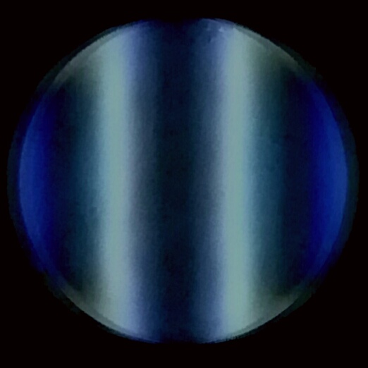

Aber mal ehrlich: fließt so viel Fertigungszeit in dieses Objektiv, und ist dieses deshalb so gut, dass der Listenpreis den mechanisch unpassend schlichten Tubus (ohne Kollimationsmöglichkeiten) und den offenbar gleich zum Austausch reifen Fokussierer rechtfertigt?
Genau das, an allem gespart aber das Objektiv ist mega gut. Sowohl die Messungen vom W. Rohr als auch viele Messungen vom Tommy bestätigen einen hervorragenden Durchschnitt mit wenig Streuung. Es ist quasi Sicher einen Strehl über 90 zu haben, eher 94-96.
Mein Eigener sieht im Ronchgramm so aus:

Ja, dieses eine Exemplar. Es gibt immer gewisse Toleranzen bei der fertigung der Linsenradien. Absicht ist das nicht, das ist schlicht Serienstreuung
Natürlich keine Ahnung wie seriös diese Behauptung ist.
Absolut glaubwürdig, sowas kommt vor.
Aber der Glasweg würde dann ja auch dieses günstig beeinflussen.
Nicht bei F/7,8
da brauchste ja dutzene cm Glasweg um das spürbar zu beeinflussen. Aber wie gesagt, betrifft ja nur dieses eine Exemplar.
Ja klar, immer gern
LG
Olli
Hallo Olli,
Hatte ich befürchtet. Wenn die Fertigungstoleranzen so groß sind, dass bei manchen Exemplaren die optimale Korrektur überhaupt nicht im Grünen liegt, dürfte die Planetenleistung deutlich hinter einem idealen 5-Zöller zurückbleiben.
Also geht es wieder nur mit gründlichem Test des Exemplars vor dem Kauf, wie auch immer sich das bewerkstelligen lässt.
cs Martin
Ronchiokular und SC Filter (e-Linie) mitbestellen und direkt selbst kontrollieren ob die Korrektur passt.
LG
Olli
