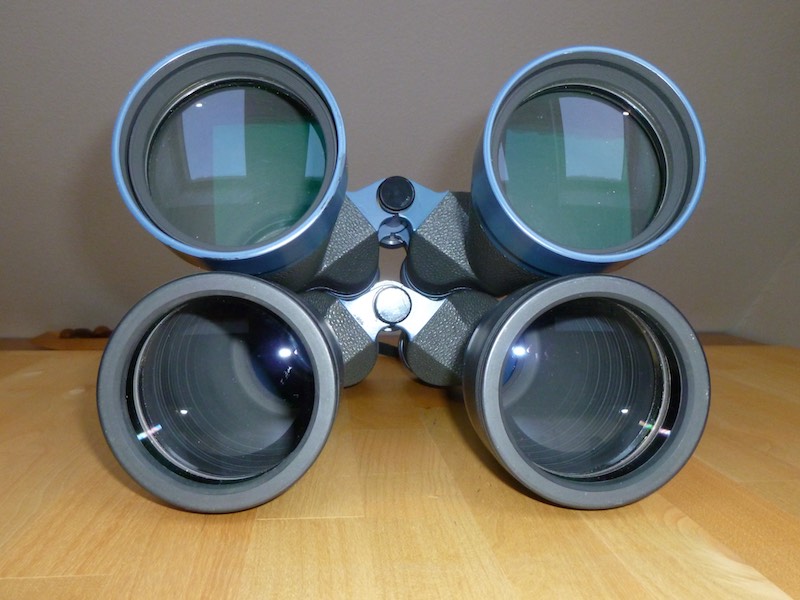

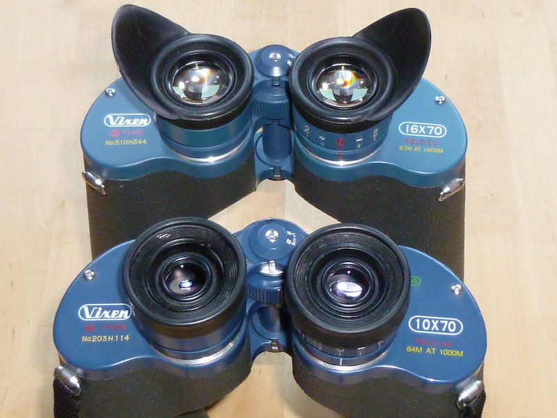

welche Großferngläser mit 70 mm Öffnung hat Vixen speziell in den 1980er und 90er Jahren verkauft? Interessant wären für mich insbesondere die Vergrößerung und das Gesichtsfeld. Ich habe hier ein 10x70 mit 4,8° wGf und ein 16x70 mit beachtlichen 5,0° wGf. Beide Ferngläser sind mit "JB 56" gekennzeichnet, was für den Hersteller Hiyoshi Kogaku Co. Ltd. in Japan steht. Diese Ferngläser wurden wohl auch für Swift hergestellt. Auf den linken Prismenabdeckungen steht "B TYPE". Kennt jemand die Bedeutung dieser Bezeichnung?
Es gab wohl neben dem 16x70 auch ein 15x70 mit ebenfalls 5,0° (?).

Hallo Ralf,
das "B Type" steht wohl für Bausch & Lomb Style, oder auch American Style. Das heißt, Objektivtubus im Gehäuse intigriert, bzw. beides aus/in einem Stück. Wie beispielsweise auch die Fujinon FMT, wo sich also der Objektivtubus nicht herausschrauben lässt.

Hallo Mike und Jochen,
Wahrscheinlich wird es so sein, habe ich auch einmal irgendwo bei CN gelesen. "Z Type" steht dann für Zeiss type oder German style. Warum man so etwas aufdrucken muss, naja ... :) Die Farbpalette hat man bei der Beschriftung ja auch voll genutzt, über weiß, gelb, grün und rot musste alles auf den blauen Grund. :biggrin:
