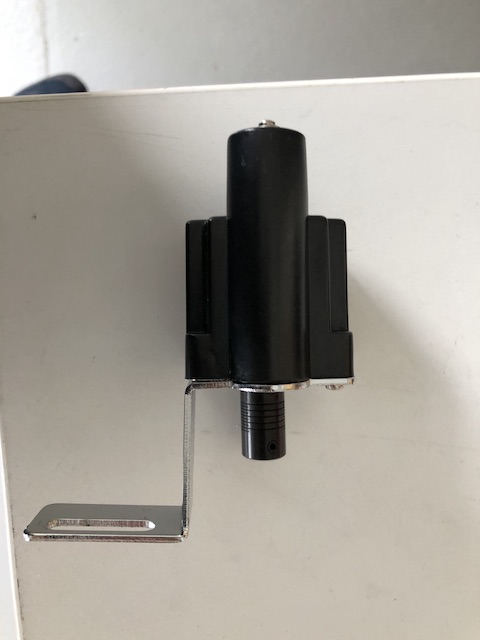

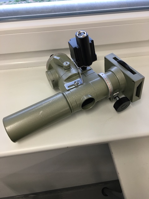

Hallo Christian,
Ich habe eine ähnliche nahezu baugleiche Montierung (Vixen New Polaris Reisemontierung) nachträglich motorisiert.
Bei Teleskop-Express gibt es einen passenden Motor+Steuerung:
Der bei TS abgebildete Motor sieht etwas anders aus als der tatsächlich gelieferte. Vielleicht solltest Du bei TS noch mal zur Sicherheit nachfragen.
Auf jeden Fall ist der gelieferte Motor mechanisch genau wie der damalige Originalmotor der Vixen NP. Da die EQ1 aber eine andere Untersetzung hat,
muss der Quarz in der Steuerung getauscht werden. Für die Vixen NP wäre die korrekte Quarzfrequenz 5,12 MHz. Den passenden Quarz gibt es bei Reichelt (Artikelnummer 5,1200-HC49U-S).
Sven

Hi Sven,
vielen vielen Dank für den Tipp. Ich hab mich richtig über deinen konkreten Tipp gefreut. (y):)
Brauche ich auch diese Kupplung, die es noch als Zubehörteil gibt?
Ist der Metallwinkel mit dabei?

Hallo Chris,
aus dem Quarz brauchte ich eigentlich nichts kaufen. Es hat alles sofort gepasst. Trotzdem würde ich vor dem Kauf bei TS mal nachfragen ob der Motor auch wirklich so aussieht wie bei mir auf dem Bild und nicht wie auf dem Produktfoto bei TS.
Der Quarz ist ganz leicht zu wechseln und sitzt auf der untersten Platine in dem Gehäuse der Handbox.

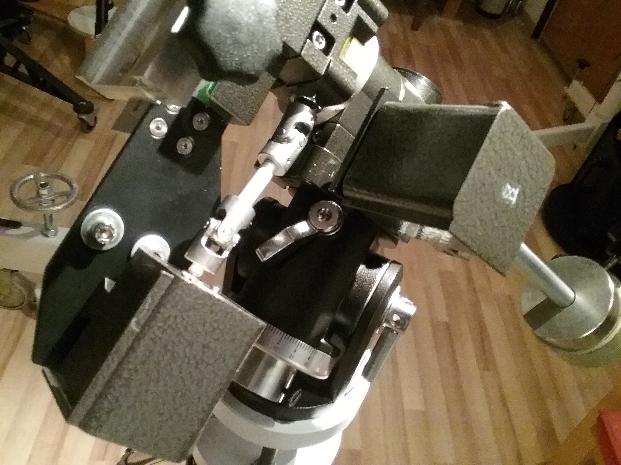

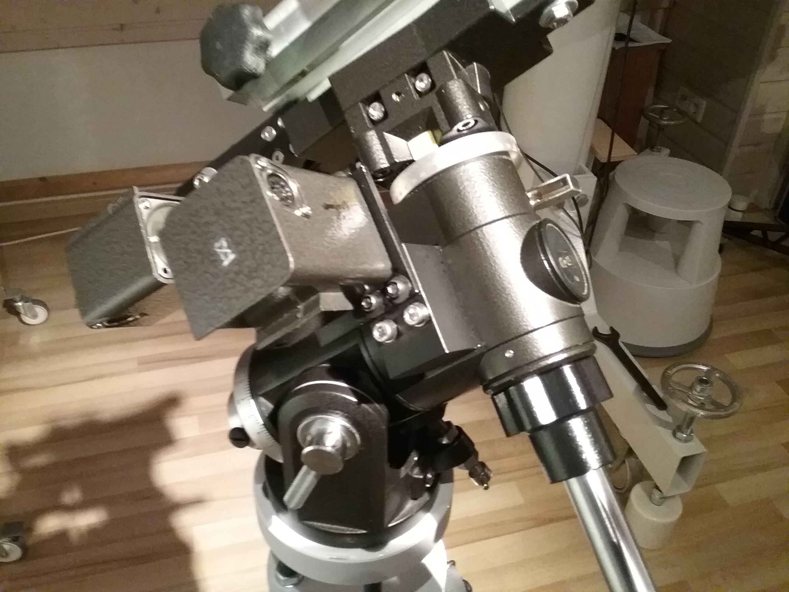

Vor einigen Wochen habe ich so etwas mal gemacht.
Nur habe ich Vixen Motoren verwendet, die ich noch übrig hatte. Die Motoren waren für ein grösseres Modell gedacht und habe das mechanisch angepasst.
Als Steuerung verwende ich eine alte Sinus II .
LG Daniel
