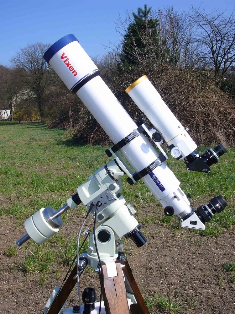

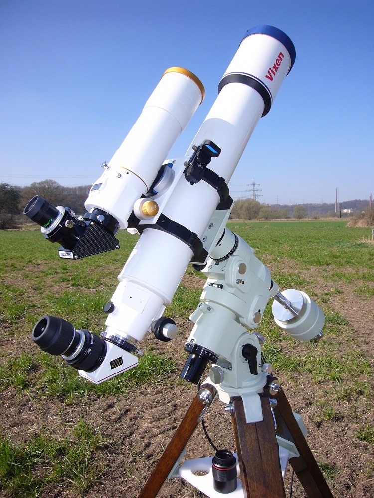

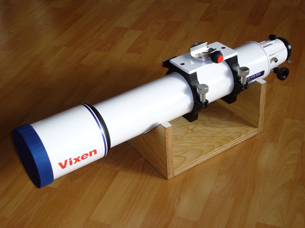

Wenn ja, ich kann an sich nur gutes über das Gerät, vom kleinen unscheinbaren Farbsaum am Mond und ggf. an dem einen oder anderen hellen Objekt abgesehen, berichten.
Die Meinungen über den OAZ sind vielfältig, sodass ich ein amtliches Endergebnis dir selbst überlassen muss. Er funktioniert, und das im Wesentlichen.
Die Vixen sind, so meine Erfahrungen, sauber - was MIR SEHR wichtig und noch lange nicht selbstverständlich ist.
Kürzlich in Absicht einen neuen Refri zu erwerben besuchte ich eigens dazu einen Händler. Vor Ort und nagelneu aus dem Karton der Taschenlampentest............ naja, ich sah es anders als der Händler. Vll. bin ich aber auch zu anspruchsvoll - weil ich einfach nur eine saubere einwandfreie Optik möchte.
Die Abbildung des meinen ED103S war scharf, seitens der Transmission sehr hell und der Kontrast klasse - Vixen eben, aber kein APO im Sinne von CA Freiheit, aber unauffällig um darauf rum zu reiten - in Summe, ein tolles Gerät. Für MICH sind die VIXEN Refraktoren die Takahashi der kleineren Geldbörse und das ist keineswegs despektierlich. Wenn auch andere Marken den besseren OAZ liefern und ggf. stabiler daher kommen, im Paket können m.E. einige mit dem Japaner nicht ganz mithalten?
Falsch machst du sicher mit dem ED nichts, es sei denn, du zerredest in akademischer Manier über Laborwerte die Abbildungsleistung und läufst darüber in die Gefahr, die Freude am Beobachten damit einzustampfen?
