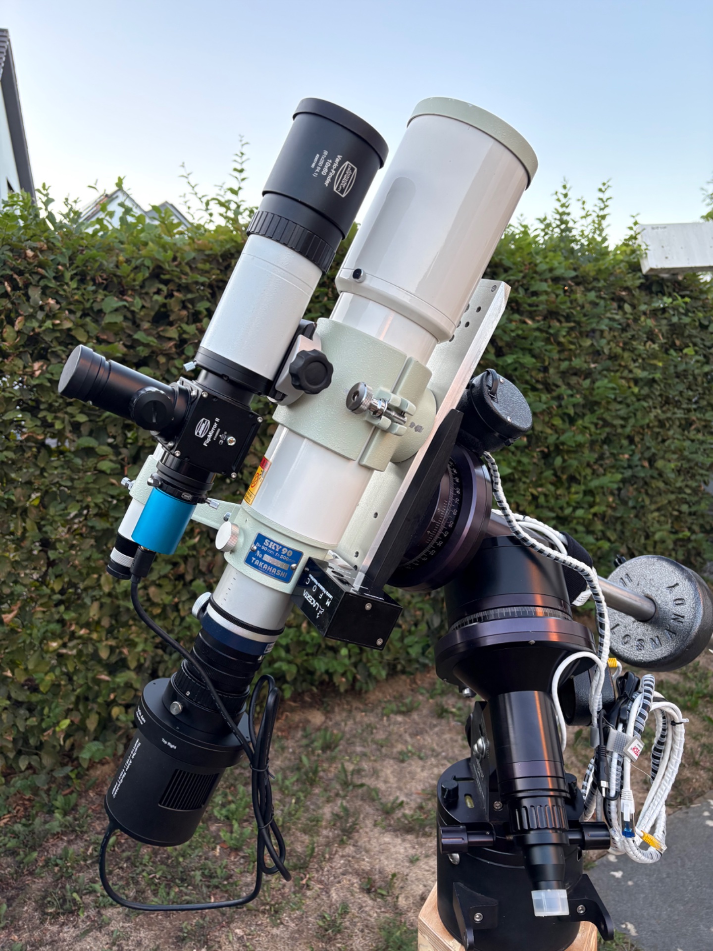

nachdem ich mit meinem TSA-120 und ATR2600C ein schönes Setup mit knapp 90mm Brennweite und hoher Auslösung habe, wollte ich auch noch den Bereich Widefield ausbauen. Dazu habe ich meinen schon über 20 Jahre alten Takahashi Sky-90 genommen und mit einer Vollformat OSC ausgestattet. Aufgrund der begrenzten Abbildungsleistung habe ich bewusst eine Kamera mit großen Pixeln genommen, und zwar die Touptek SkyEye24AC. Die hat mit knapp 6µm Pixeln eine ähnliche Größe wie meine alte Canon 6D. Bei der Toutek war im Bundle der M54 Tilter, eine Filterschublade und ein Dual-Band Filter.

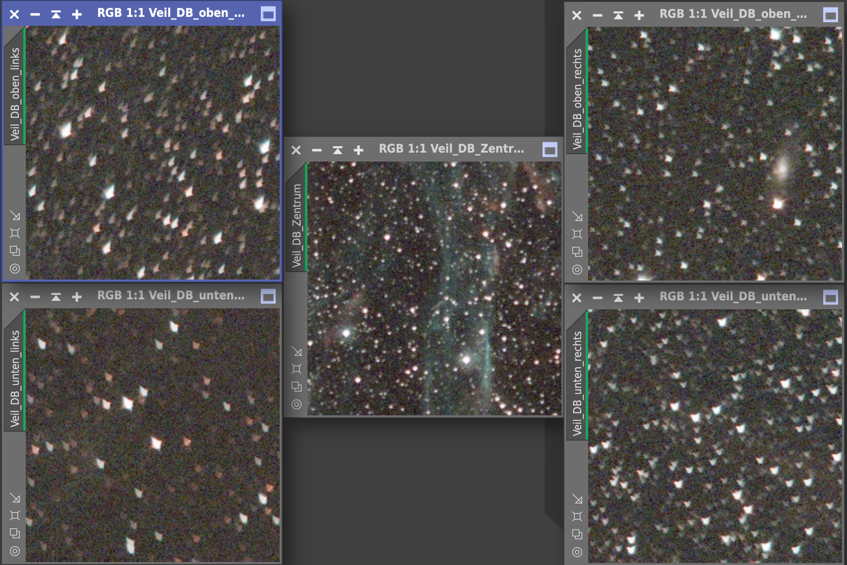

Gestern hatte ich First Light und hab erstmal die halbe Nacht mit Tilt Optimierung zugebracht. Hier ein Ausschnitt aus den Ecken (256*256 px, Rohstack unbearbeitet). Das ist noch nicht optimal, aber wahrscheinlich schon recht nah an dem, was der Sky90 laut Spotdiagram leisten kann:

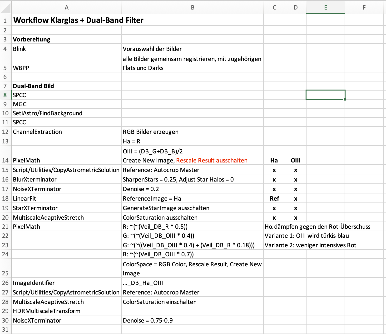

Letzte Nacht konnte ich nur Dual-Band Bilder machen (29x 300s) und diese hab ich in PI mit folgendem Workflow bearbeitet:

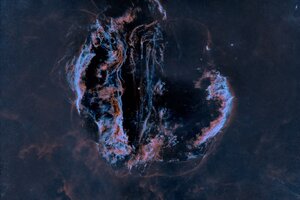

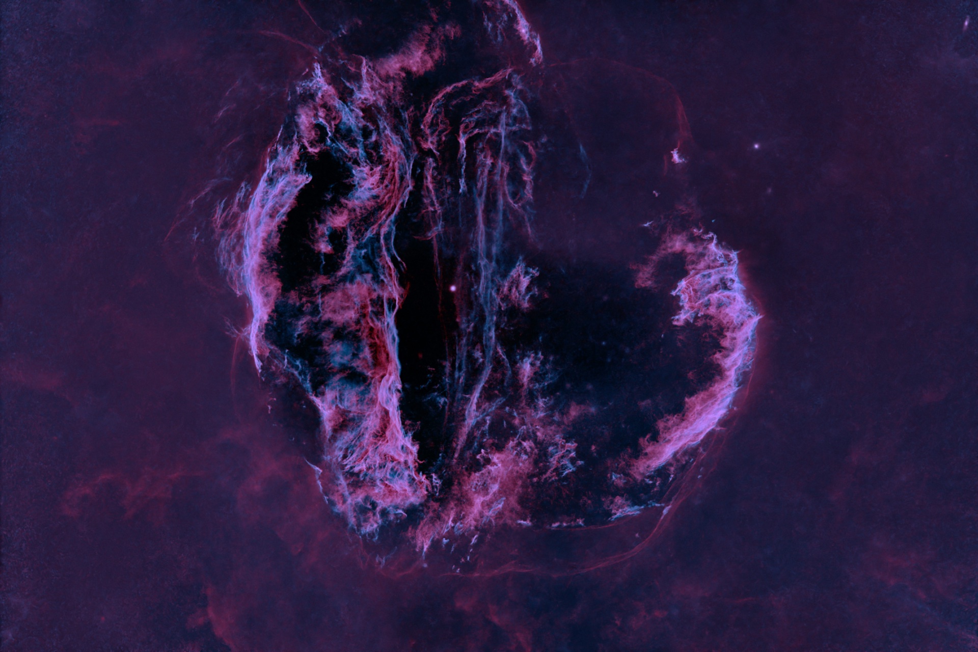

Das kam dabei heraus: Variante 1 mit Ha im Rotkanal und OIII im Grün- und Blaukanal. Bei Variante 2 wird etwas Ha zum Grünkanal gemischt. Die Sterne fehlen noch, da ich noch keine L-Bilder machen konnte (vielleicht heute Nacht).
Mit dem ersten Ergebnis bin ich sehr zufrieden. So habe ich den Veil_nebel noch nie aufgenommen. Mich fasziniert vor allem, wie der Stern in der Mitte das ganze Gas weggeblasen hat und wie man die Stoßwellen wo die Strahlung auf das Gas trifft gradezu sehen kann.
Eure Meinung würde mich sehr interessieren. Bin ich auf dem richtigen Weg mit der Bildbearbeitung? Vielleicht können mit die LRGB-Profis im Forum ja ein paar Tipps geben.

Hallo Ulli,
schönes Setup mit dem Sky90 und der Vollformat-Kamera. Aber du hast keinen Flattner verbaut oder habe ich das übersehen?
Viele Grüße,
Alex
Hallo Alex
doch, doch, der Reducer/Flattener drin. Es ist nur ein schmales Bauteil direkt hinter dem Rotator.
Der Sky90 ist halt nur ein Zweilinser und hat auch mit Flattener leider keine perfekte Abbilden - dafür f/4.5
Grüße, Ulli

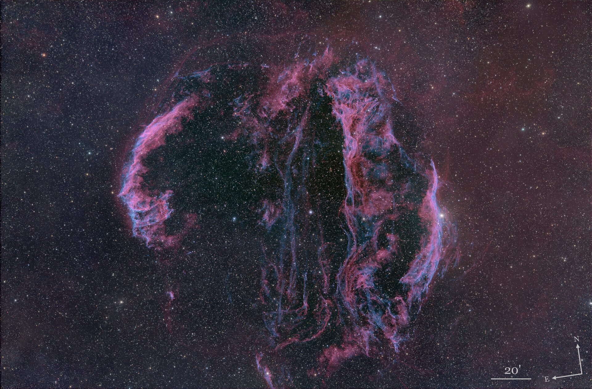

so, ich konnte vorgestern Nacht noch ein paar Daten mehr sammeln. Insgesamt sind jetzt zusammengekommen:
  • 20x 180s mit Klarglas-Filter
  • 88x 300s mit Dual-Band Filter
Ich habe ein paar Versionen der Bilder erzeugt. Am besten gefällt mir die Mischung aus RGB-Sternen, RGB-Nebel, H-alpha und O-III. Die sternlosen Bilder habe ich mit diesen PixelMath Formeln gemischt (hat mit die KI empfohlen) und anschließend die RGB-Sterne daruntergemischt
Die Stern habe ich mit Convolution sanft weichgezeichnet, damit sie nicht so pixelig erscheinen. Ich hab aj ein heftiges undersampling.
Eure Meinung würde mich interessieren. Bin ich da auf dem richtigen Weg oder habt Ihr Tipps für mich.
Danke und Grüße
Ulli
Hallo Ulli,
vorneweg tolles Setup und offensichtlich sehr lohnenswert große Objekte damit einzufangen, da es auch eine schöne räumliche Anmutung bringt.
Ich finde, das die reine Mischung mit Pixelmath die richtige Farbbalance ins Bild bringt, zumindest ohne anschließende Farbkalibrierung die auch auf Linienfilter funktioniert. Zudem sieht es stark nach einem verbleibenden Gradienten in der rechten Bildhälfte aus - dazu fehlen mir aber Widefield vergleichsaufnahmen um das zu beurteilen, ist mehr ein optischer Eindruck.
Viele Grüße,
Alex
Hallo Alex,
vielen Dank für Deine Rückmeldung.
Ich vermute, mit dem Gradienten meinst du die Aufhellung in der rechten Bildhälfte bei NGC 6960. Man sieht das meist nicht auf den Bildern, aber ich habe es z.B. hier gesehen:
Und auch auf einer eigenen Aufnahme mit dem Sky90 und der ATR2600c ist es mir schon aufgefallen. Daher denke ich schon, dass das echt ist.
Viele Grüße, Ulli
