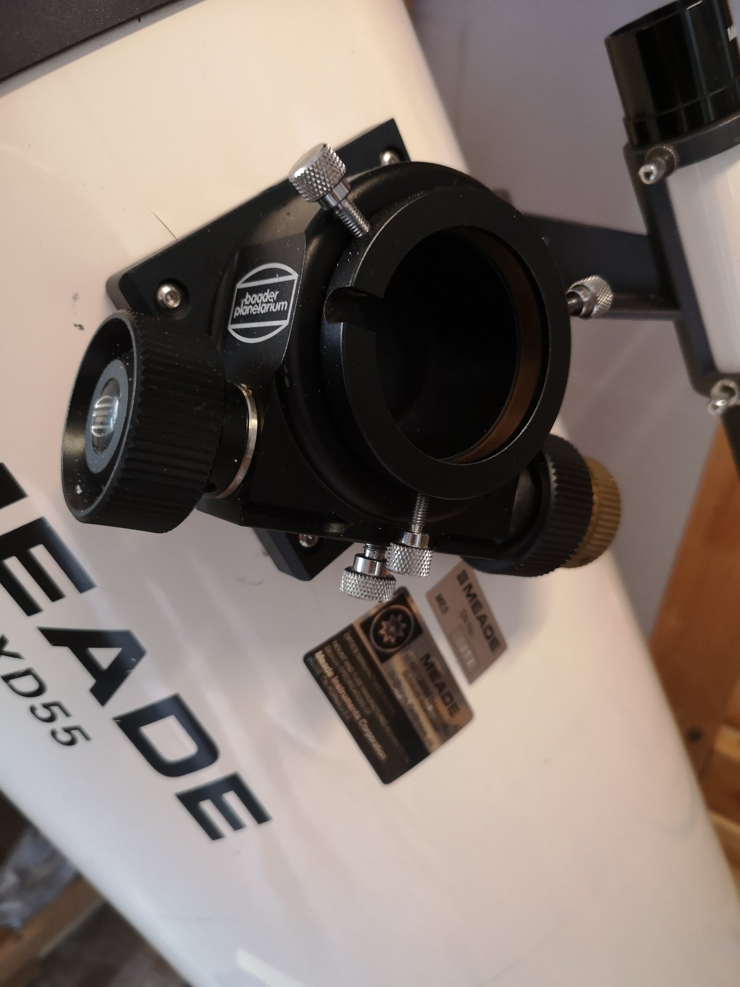

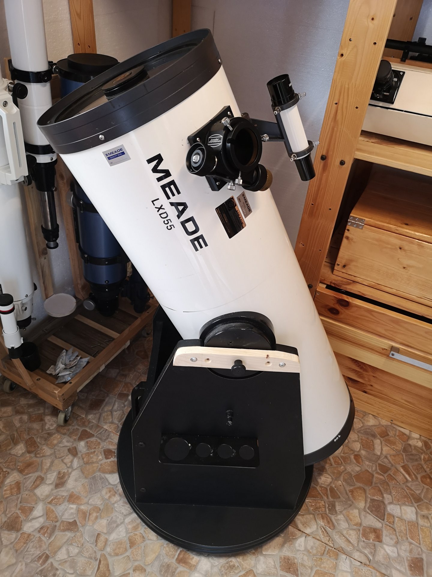

wollte mal meinen kleinen Umbau vom Meade SN 254/1016 zeigen, hab das Gerät dieses Jahr im Forum erstanden nachdem mich der kleine CCC 140/500 visuell überzeugt hat trotz des sehr schnellen ÖV's.
Der sehr altbackene und Turm-artige Zahnstangen OAZ wich einem Baader Steeltrack.

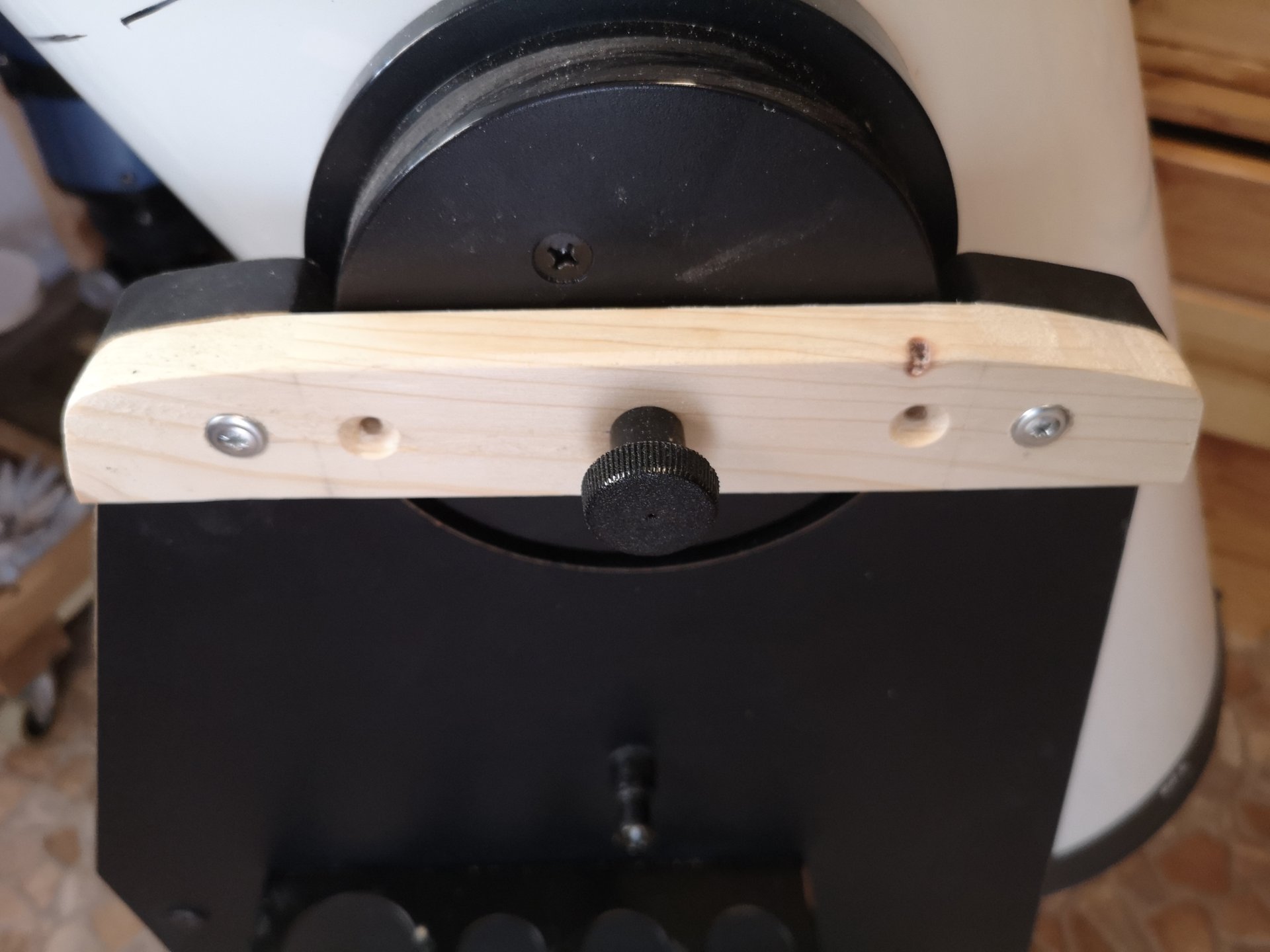

Im Prinzip hab ich dann einfach nur den Unterbau eines sehr in die Jahre gekommenen Galaxy Dob verwendet.
Den Federspann Mechanismus fand ich allerdings doof, so wirklich hat das nicht funktioniert.
Orientiert an den Skywatcher Dobsons kam dann Links und Rechts eine Verschraubung dran die zufällig auch als Tragegriff taugt.
Jetzt ist das Gerät ein sehr schönes visuelles Weitfeldgerät, die Koma wird durch die Schmidt Bauweise sehr reduziert, damit kommen dann auch wesentlich mehr Okulare besser mit f4 klar.
Abrunden würde das ganze noch ein Tragegurt für den Tubus.
