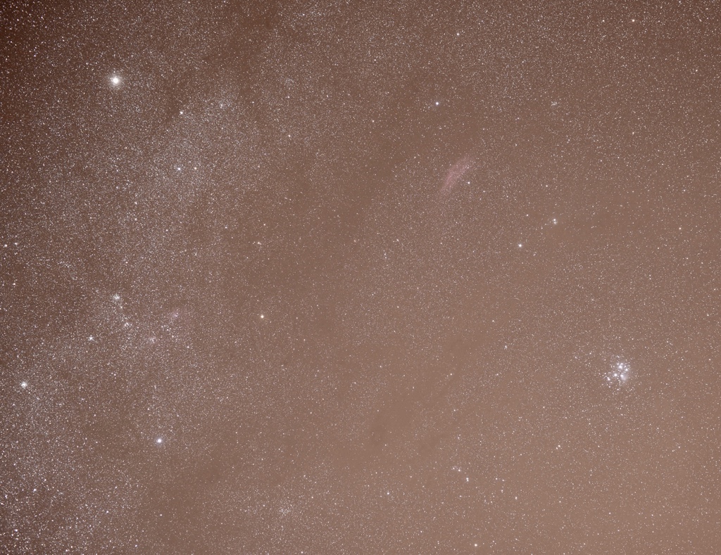

Im nächsten Schritt habe ich den neuen DeepSkkyStacker installiert und nach einander alle Lights, Darks und Flats im RAW-Format geladen. Anschliessend habe ich die lights mit 25% sternerkennungswert registriert, Haken bei Rauschreduzierung Methode ist gesetzt.
Nun habe ich alle Bilder gestackt und hierbei die empfohlenen Parameter übernommen.
Das Ergebnis war eine Katastrophe. Der Bereich im Bild in dem viele Staubwolken vorhanden sind war so unscharf das man nichts erkennen konnte. Die Sterne die Sichtbar waren sind dreifach zu sehen. D.h. der gleiche Stern ist drei mal leicht versetzt vorhanden. Einer rot , einer grün und einer gelb. Der Bereich des Bildes in dem wenig Staub umherfliegt ist jedoch in ordung.
Dann habe ich noch mal alles mit der alten DSS Version(3.2) gemacht. Das Ergebnis war besser aber immernoch unbrauchbar.
Dann hatte ich den Verdacht das etwas mit den Darks oder Flats nicht stimmen könnte und habe mal nur die Lights gestackt. Das Ergebnis war immer noch sehr schlecht aber von allen Versuchen das beste. Das Problem tritt vor allem da auf wo viele Staubwolken im Bild sind. Dort wird das Bild dann sehr verwaschen und unscharf. Was kann das nur sein? Das Problem ist je nachdem ob ich mit Darks und Flats Stacke unterschiedlich stark ausgeprägt.
Ich habe mal einen Einzellightframe out of the cam mit angehangen. Heute Abend werde ich noch ein Dark, ein Flat und die Stackingversuche hochladen. Aber vllt. kennt das Problem ja jemand und kann so schon ein paar Tipps geben.

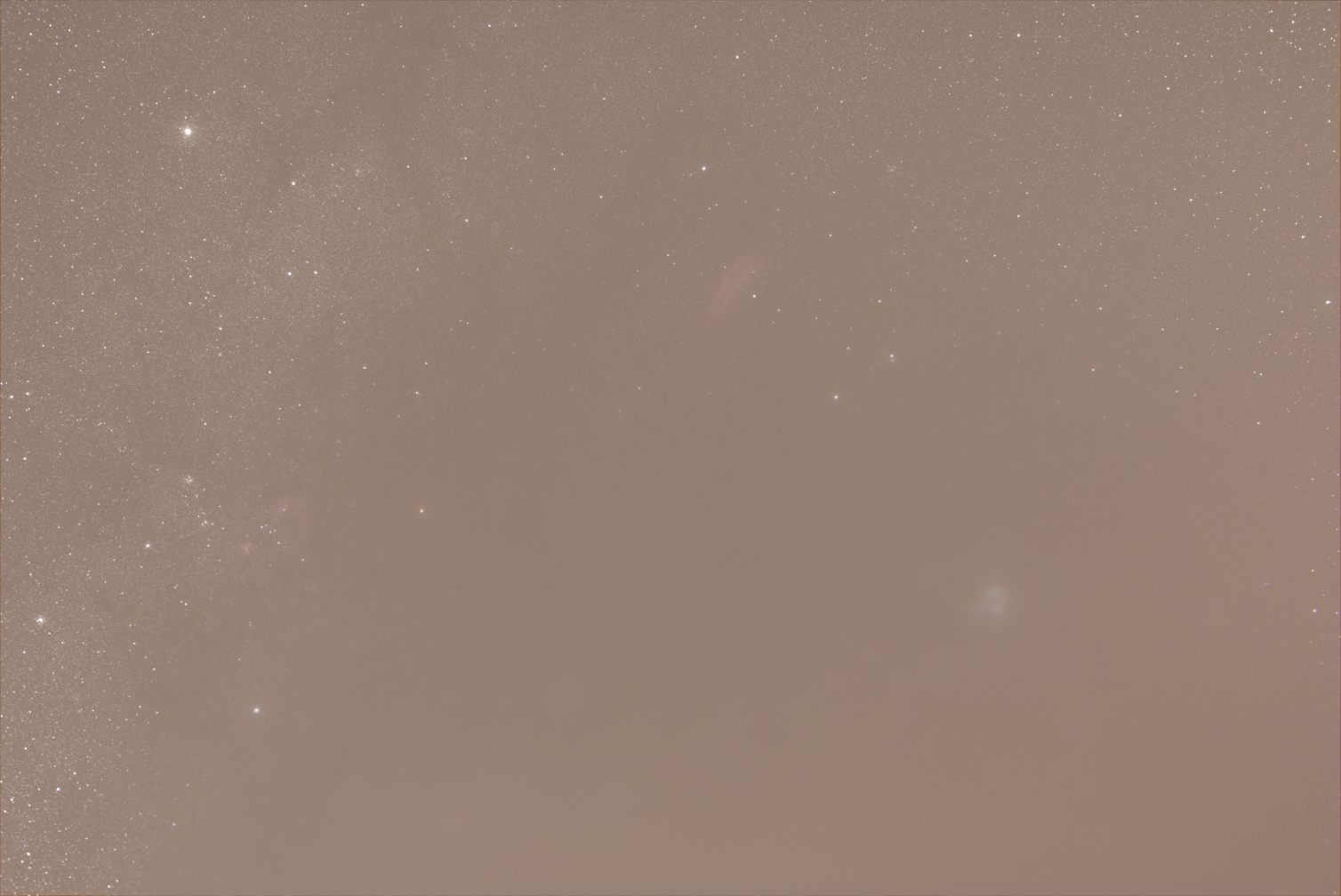

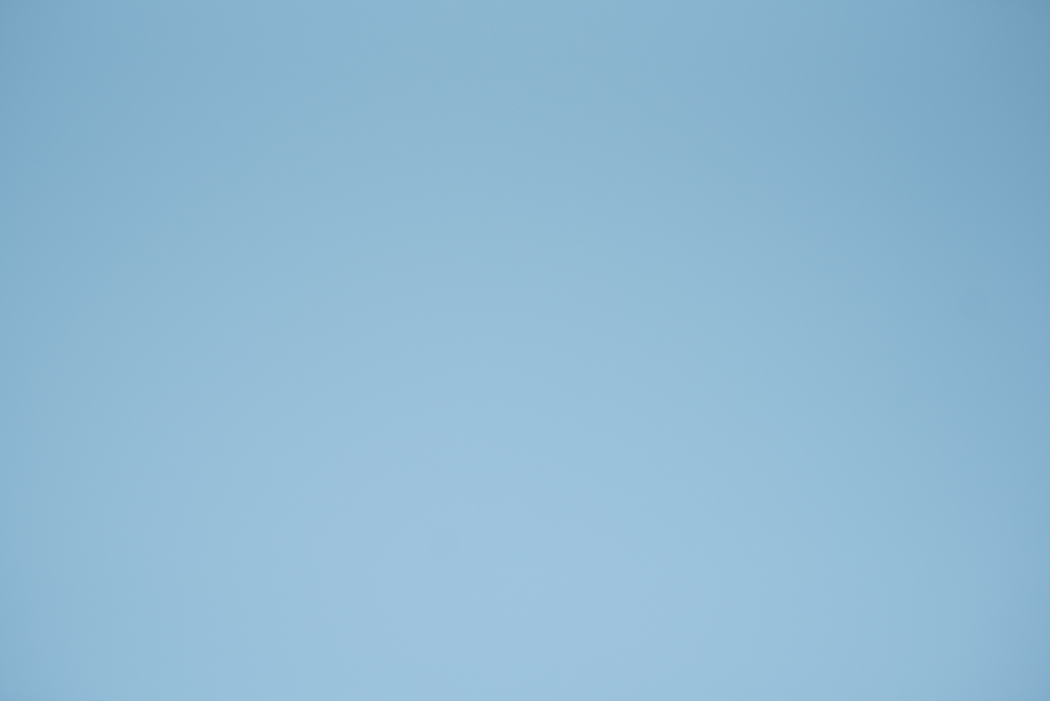

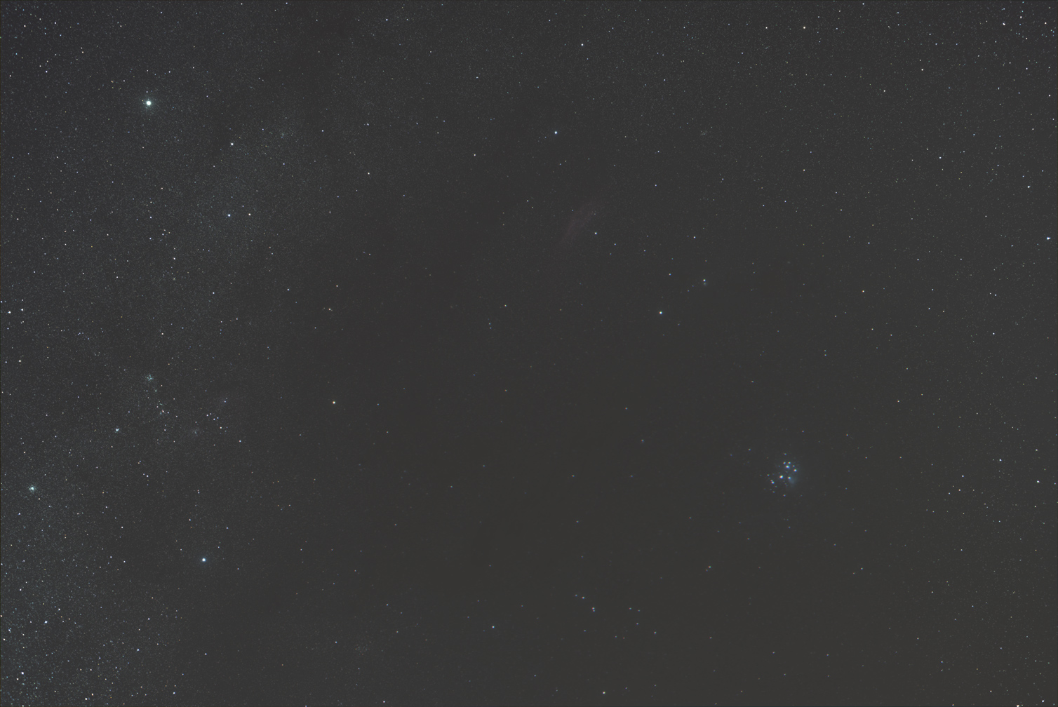

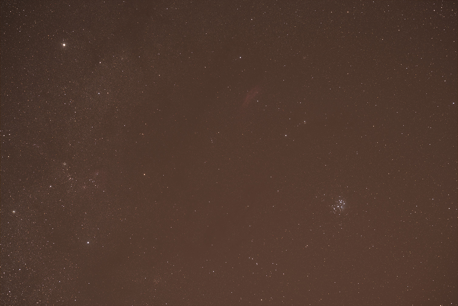

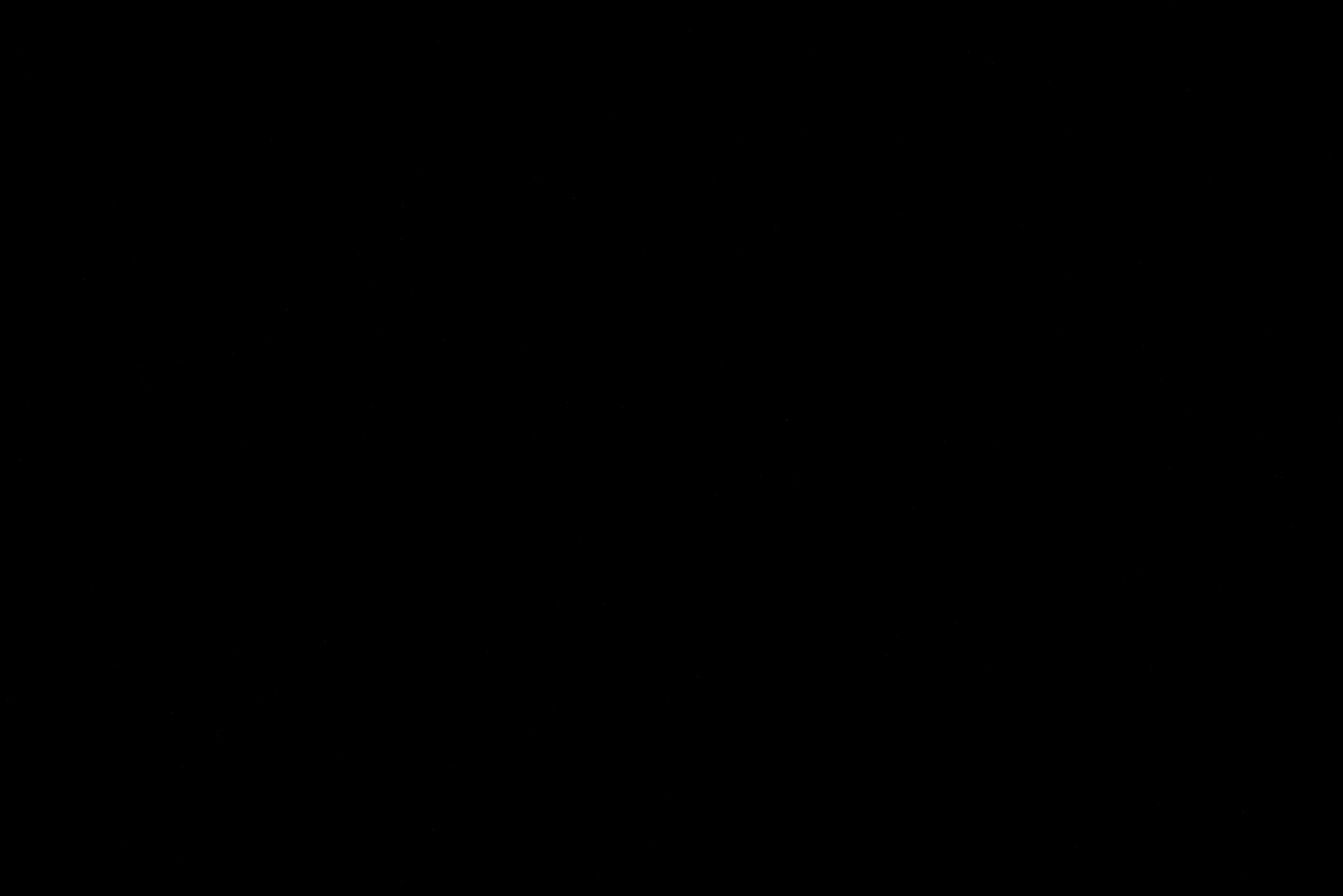

Wie versprochen:
1x Dark
1x Flat
1xDSS4 mit Flats und Darks
1xDSS3 mit Flats und Darks(schwarzpunkt gesetzt)
1xDSS nur Lights
Hofe das hilft bei der Analyse.

ich habe gestern Abend noch ein paar durchläufe mit dss gemacht. Das Problem ist immer das gleiche. Die Lights gehen, denke ich, in Ordnung. Bei den Flats ist mir was aufgefallen. Die sind trotz gleicher Einstellung unterschiedlich hell. Das fällt vor allem dann auf wenn ich schnell von Bild zu Bild hüpfe. Als ich im November die Plejaden fotografiert hatte war das nicht so. Da sind alle gleich hell.
Als flatfield hält ein leuchttisch her das ich auf Empfehlung hier im Forum gekauft habe.
Als ich mit den Lights und Darks fertig war habe ich die Flats gemacht. Dazu habe ich den leuchttisch leicht schräg ans Auto gelehnt und mit der Kamera frei Hand in der Mitte des Tisches die Fotos gemacht und die Kamera zwischen den Fotos dabei immer ein Stück um die eigene Achse gedreht damit Unterschiede in der Ausleuchtung des Tisches rausgemittelt werden können. Aber eben frei Hand.
Das klingt nicht nach einem Flat-Problem, sondern eher nach nicht gelungener Registrierung. Die ausgerichteten Einzelbilder liegen nicht perfekt übereinander.
Das kann ich mir dabei allerdings nicht so richtig erklären. Könnte Farbrauschen sein, dass sich bei korrekter Überlagerung ausmitteln würde. Oder auch noch ein Debayering-Fehler?
Wenn ich das richtig verstehe, dann sind die meisten Probleme am Bildrand. Im Zentrum ist es OK? Könnte an der geometrischen Verzeichnung der Linse liegen. 50mm ist ja schon relativ weitwinklig. Wenn da etwas Bildfeld-Rotation im Spiel ist, dann ändern Sterne am Rand stärker ihre Position, selbst wenn Sterne im Zentrum gut ausgerichtet sind.
Hast Du mal Sequator zum Stacken versucht? Das kommt mit den richtigen Einstellungen mit Objektivverzerrungen besser klar.
Auf der anderen Seite sollte das Sigma Art eigentlich kaum verzerren. Vielleicht auch mit DSS nochmal mit den Sternerkennungs-Parametern spielen?
