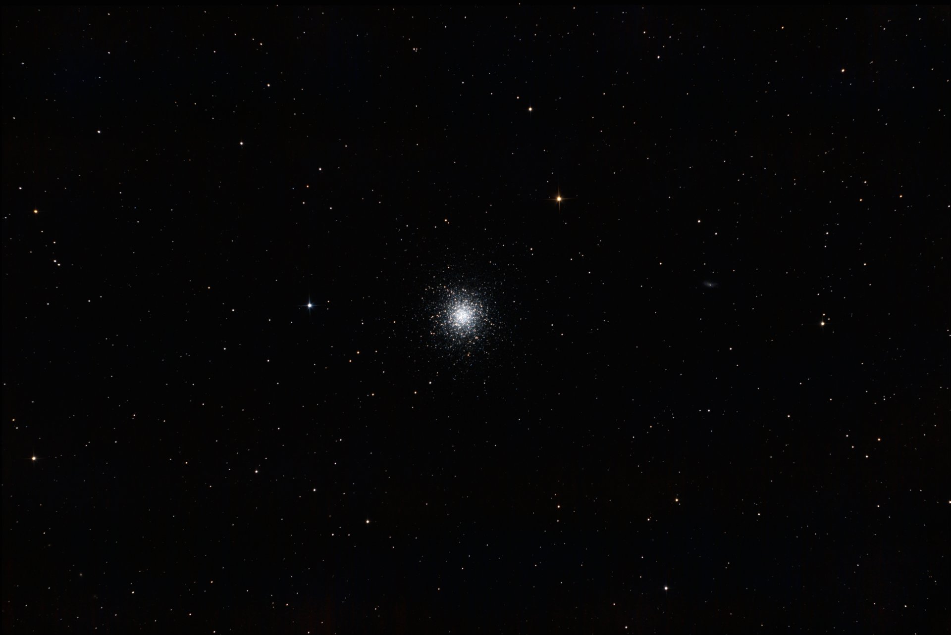

Den entscheidenden Anstoß gab mir dann das First Light mit meiner neuen Omegon Kamera per EAA am Bubble Nebel. Das war Ende Januar. Ich war mehr als ernüchtert und beschloß, andere Wege zu bestreiten, um bessere Ergebnisse zu erhalten. Per Youtube-Videos und einiger Beiträge hier informierte ich mich über Guiding, Flats und Bias etc. und startete schließlich einen ersten Versuch mit längere belichteten Subframes und Kalibrierungsbildern.
M13 war das Ziel...
und ich war erfreut, ein schönes Bild für mein Fotobuch zu haben. Das mit den Darks, Flats und Bias ist auch nicht so schwierig, wenn man sich etwas Zeit nimmt und methodisch vorgeht. Zwar habe ich noch nicht die wirklich richtige Einstellung für die Flats gefunden, aber daran arbeite ich noch.

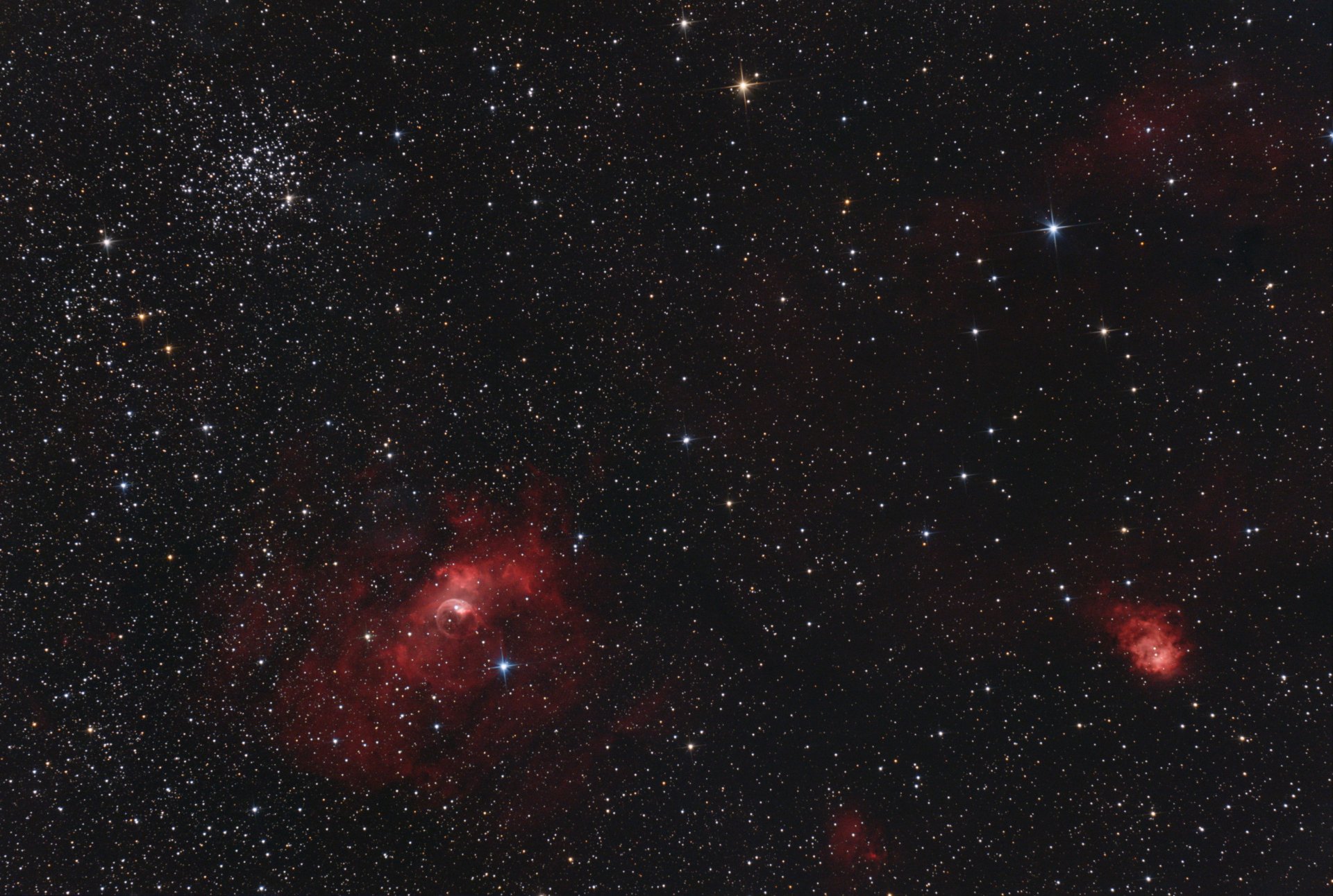

Ende Februar habe ich mich dann mittels dem L-enhance Filter an die allseits bekannten Nebel-Gebiete gewagt. Objekte, die mich schon immer besonders fasziniert haben. Der Pferdekopf Nebel war noch etwas unsauber, aber das Widefield vom Bubble Nebel dann schon ganz gut aus meiner Sicht.

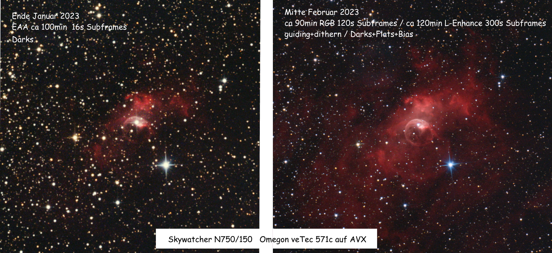

Besonders erstaunt war ich dann, als ich mein letztes EAA Bild und einen Crop vom "neuen" Bubble Nebel verglichen habe...
Vielleicht kann nun der eine oder andere nachvollziehen, dass ich in Zukunft keine knappe Astro-Zeit mehr ausschließlich mit EAA verbringen werde und lieber den für mich neuen Weg hin zur Astrofotografie bestreite. Bin gespannt, wo dieser Weg noch hinführt :unsure:

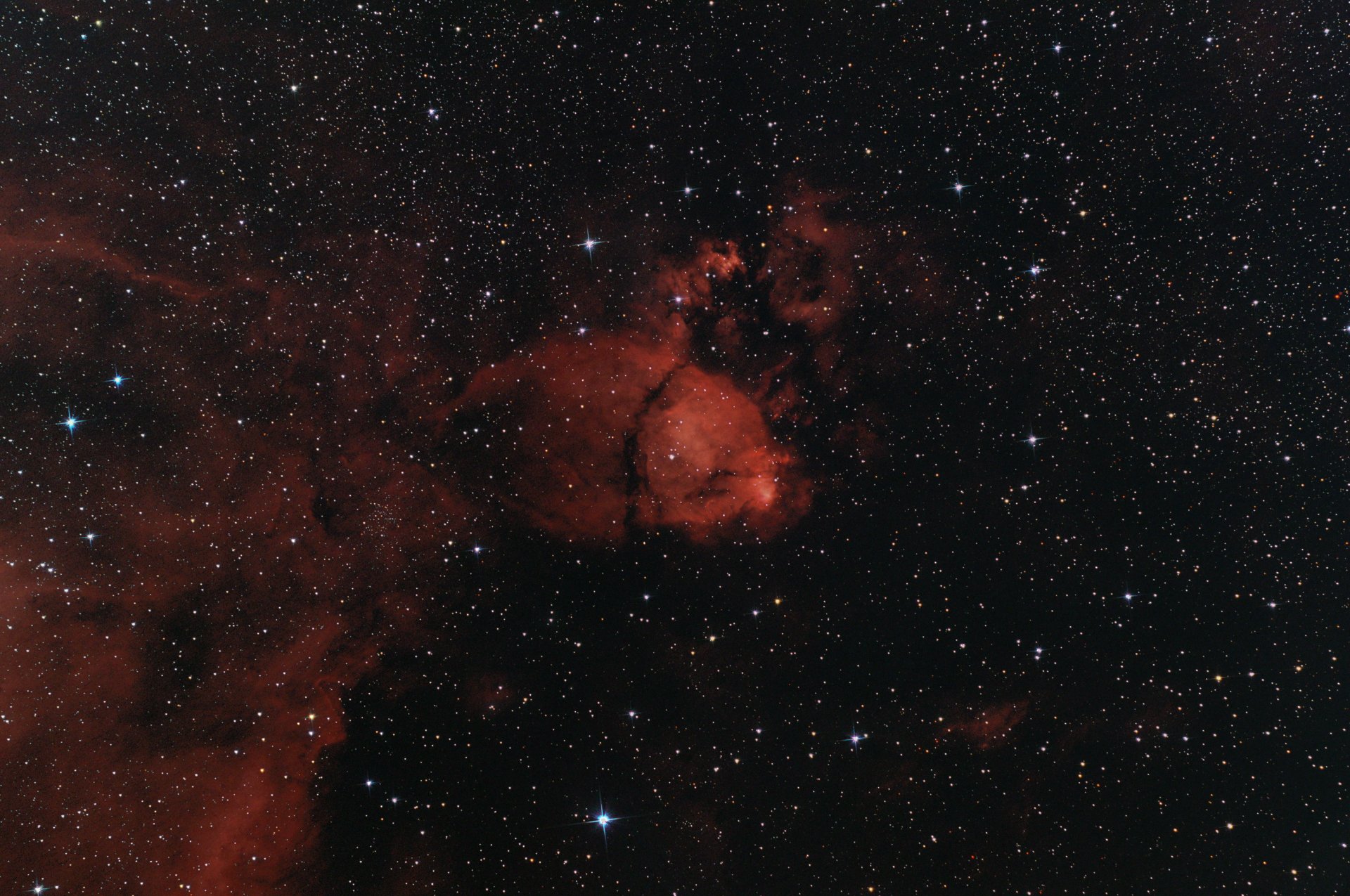

Zu guter Letzt schließlich noch den Fischkopf-Nebel, den ich Anfang März auf's Korn genommen habe:
ca 1 Std RGB (120s subframes) und 2 Std L-enhance (300s subframes) mit Sharpcap gestackt und mit Siril und Gimp bearbeitet.

Ich wage übrigens zu bezweifeln, dass sich die 2 obigen Bilder, die so einen drastischen Unterschied, auch in der Auflösung, was so nicht erklärt werden kann, zeigen, nur durch die Summierung von kürzeren oder längeren Sub-Belichtungen unterscheiden.

Hallo Peter (AstroPZ)
Ich kann deine Zweifel gut verstehen wegen der beiden Vergleichsbilder. Auch ich war ziemlich erstaunt. Und in der Tat sind wohl zwei versteckte Unterschiede im Spiel...
Zum einen weiß ich jetzt nicht, wie die Mondphasen jeweils waren. Genauso das Seeing.
Zum anderen konnte ich in der Nachbearbeitung beim zweiten Bild viel mehr rausholen, ohne übermäßig stretchen zu müssen.
Und durch die Arbeit mit Ebenen bei Gimp ist eine viel feinere Sternabbildung möglich, als ich je für möglich gehalten hätte.
Manchmal muss man eben doch Äpfel mit Birnen vergleichen, um zu erkennen, was einem besser schmeckt ;) CS Axel _
Hi Axel,
also die Auflösung/Sternabbildung ist schon krass unterschiedlich. Kann mM nicht von unterschiedlichen Sub-Belichtungszeiten kommen.
Ist das wirklich mit der gleichen Optik und dem gleichen Sensor aufgenommen?
Peter
Die Abstände der Sterne sehen schon gleich aus.
Für den Vergleich fände ich nur die Bilder EAA 100 Min. (je 16 Sek.) vs. 90 Min. (je 120 Sek.) nach dem Stacken ohne weitere Bildbearbeitung interessant.
Also z.B. nur in PixInsight mit STF AutoStretch gleich gestretcht (hoffe, alle Bilder werden dabei gleich "angehoben").

Hallo euch allen,
ich wollte eigentlich eine Diskussion über pro u contra von EAA vermeiden. Aber der Dissens liegt wohl in der Natur der Sache, gibt es doch für beiden Arten der Bildgewinnung gute Gründe u die jeweiligen Befürworter.
Über die verschiedensten Arten von Rauschen, Signal-Rausch-Verhältnis oder auch Hintergrundlimitierung habe ich sicher schon gelesen bzw. Youtube zu Rate gezogen, aber ist mir dann eben doch zu viel irgendwann u wohl auch zu hoch. Hab leider nix Passendes studiert :sneaky: Da muss ich mich wohl od übel auf mein Bauchgefühl verlassen u auf Erfahrungswerte, die es immer wieder zu sammeln gilt.
Einer dieser Erfahrungswerte ist nun aber schon, dass ich mich mit der Nachbearbeitung viel leichter tue, seit ich längere Belichtungszeiten sowohl bei den Subframes als auch in der Summe benutze. Irgendwie ist da mehr rauszuholen, ohne es gleich mit den Reglern übertreiben zu müssen...
Was die beiden Vergleichsbilder anbelangt, so kann ich euch versichern: Beide wurden mit dem Skywatcher PDS 750/150 auf AVX aufgenommen. Das EAA Bild ohne Guiding, das andere mit (obschon beim Guiding noch vieles im Argen liegt bei mir...)
Fokussiert jeweils mit Bahtinov-Maske.
Kamera war in beiden Fällen die Omegon Vetec 571c auf -10°C gekühlt bzw. erhitzt (die Januar-Nacht war extrem kalt ;))
Beim EAA Bild im Low Gain Mode, beim besseren Bild im High Gain Mode betrieben... Wie erwähnt habe ich diese Kamera noch nicht allzu lange u teste noch herum. Das EAA Bild war sogar das First Light.

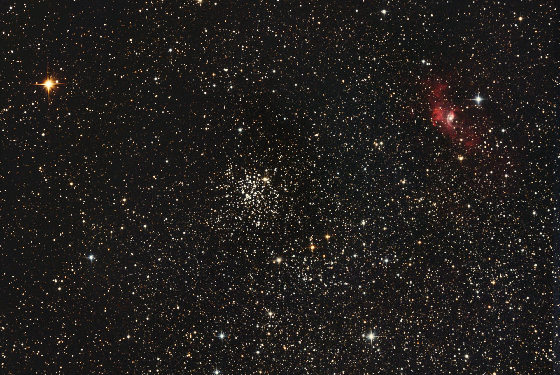

Leider habe ich das Sharpcap Protokoll der EAA-Session nebst den RAW u Fits Dateien schon entsorgt. Mach ich eigentlich immer mit Daten, die meiner Meinung nach nichts taugen. Hab nur das final bearbeitete Bild von damals behalten, von welchem der Crop auch stammte.
Dem gegenüber stand dann im Februar das weiter oben abgebildete Bild , nur mit anderem Himmelsausschnitt eben.

Doofe Frage - sollte man nicht eher bei kürzeren Belichtungszeiten den high-gain Modus und bei langen Belichtungszeiten den low-gain Modus nutzen?
Hi Benjamin :oops: nein, keine doofe Frage.
Erscheint mir im Nachhinein auch kontraproduktiv der Modus bei EAA.
Aber das ist eben der menschliche Faktor: Mit meiner QHY294c hatte ich im letzten Jahr die besseren EAA Bilder auch mit Gain 0 gemacht, also Low Gain. Hab ich eben fix auf die neue Omegon Kamera übertragen...
Mittlerweile habe ich durch Beschreibungen bei anderen Astrofotografien den High Gain Mode "entdeckt" u bin am gucken, was damit so geht.
Mit dem Low Gain bei 200-300 sec subframes muss ich erst mal versuchen. Ach :rolleyes: wenn man nur mehr Zeit mit CS hätte.

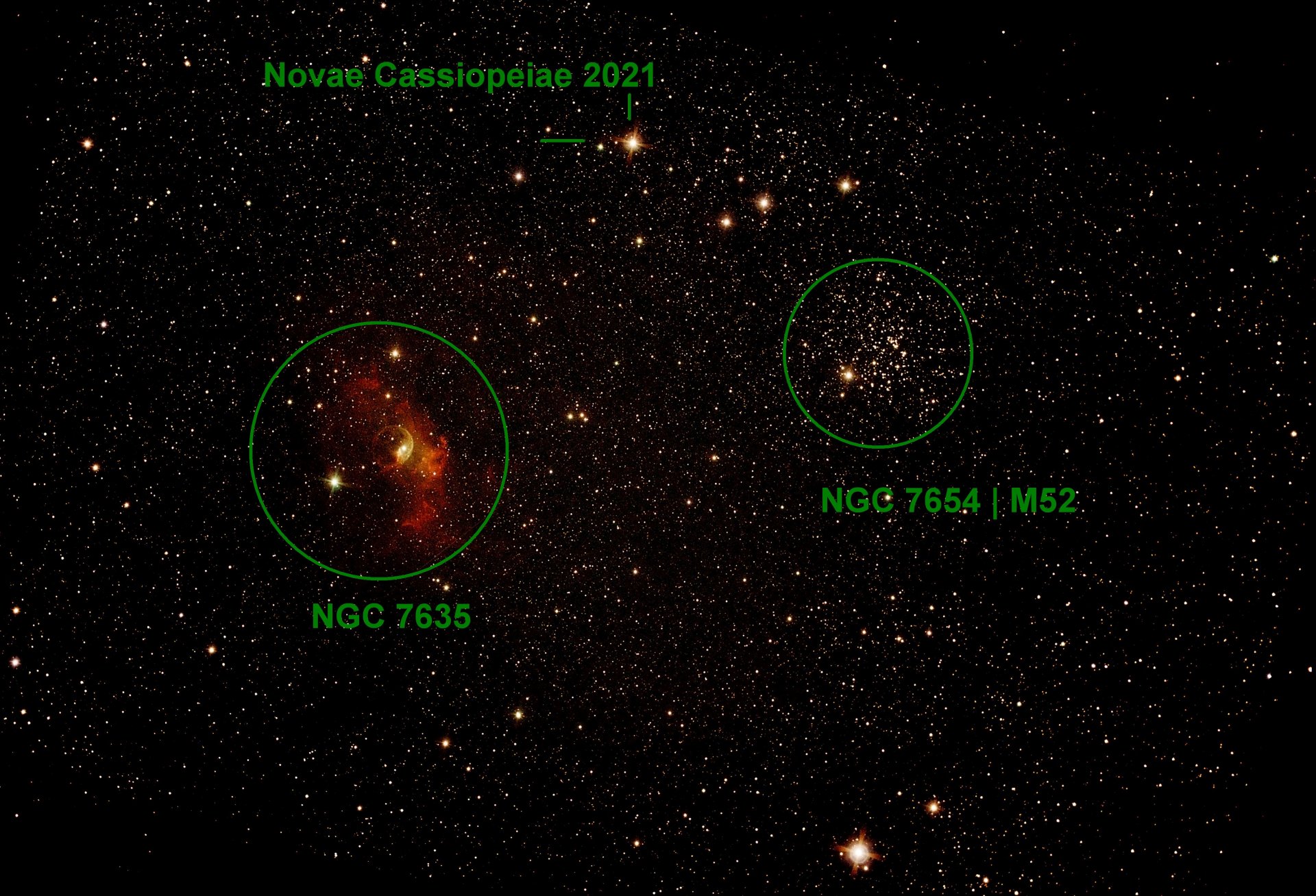

Ich denke, Du bringst es genau auf den Punkt. Ich will z. B. keine Astrofotografie machen. Für mich ist EAA auch keine Bildgewinnung. Sondern eben Live-Beobachtung mit der Möglichkeit sich den finalen Stack als "Souvenir" von der Nacht abzuspeichern. Vor allem Live-Beobachtung die eben auch Team-fähig ist. Bei uns schauen meine Frau und ich immer gemeinsam in den Himmel. ;) Manchmal auch zusammen mit Freunden und Bekannten. Der Blasennebel hat bei uns vor gut 2 Jahren, damals noch mit dem kleinen Skywatcher 130PDS / ASI294MC / UHC-Filter nach einer Stacking-Zeit von ca. 20 Minuten ( 156 Aufnahmen mit je 8 Sekunden) so ausgeschaut.
Und das ist nur der finale Live-Stack mit einer Minute Post-Processing/Nachbesserung im Photoshop und zuvor im Sharpcap als 8-Bit JPG abgespeichert "As-Seen". Wie gesagt! Souvenir an die Nacht vom 12. September 2021 mit oben in der Mitte der Novae Cassiopeiae 2021.
Viele Grüße - MünchenBeiNacht - Ewald

das Bild von Ewald hat mM sogar eine bessere Auflösung als das von Axel, obwohl es mit Kurzzeitbelichtungen und sogar kleinerer Öffnung und schlechterem Sensor gemacht wurde. Also ist es allgemein schwierig mit dem Schluss, dass es an den Langzeitbelichtungen liegt. ZB sollte selbstverständlich der Gain Mode und Gain Wert bei Vergleichen nicht sehr unterschiedlich bzw. gleich sein.
