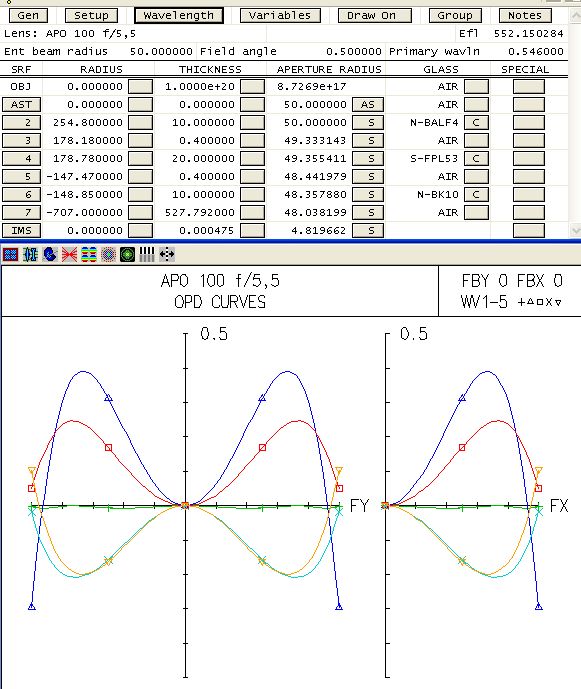

Was das Design betrifft: das Ergebnis ist eine theoretisch erreichbare
- Strehl deutlich über 99% an der optischen Achse,
- Erfüllung aller Bedingungen der Voll-Apo-Definitionen,
- sowie ein sehr gut korrigiertes Feld in dem ganzen Full Frame Bereich
(praktisch diffraktionsbegrenzt bis 43mm Diagonal).
Wie erwähnt, der Hauptglas ist FPL53 von Ohara (mittig), mit zwei Partnergläser,
wie BK7 und einen für speziell diesen Design hergestelltes Spezialglas.
Das Design ist mit zwei Luftspalt (kein Öl).

Das optische Design haben wir mit meinem ungarischen Physiker Kollege, Pal Gyulai entworfen,
Ich würde ich mich freuen wenn Ihr zu diesem Design auch einige Dinge zeigt.
Etwas hab ich ja schon gefunden
http://www.teleskop-austria.at/info...u-sw/Esprit100_corr_design_szantho-gyulai.jpg

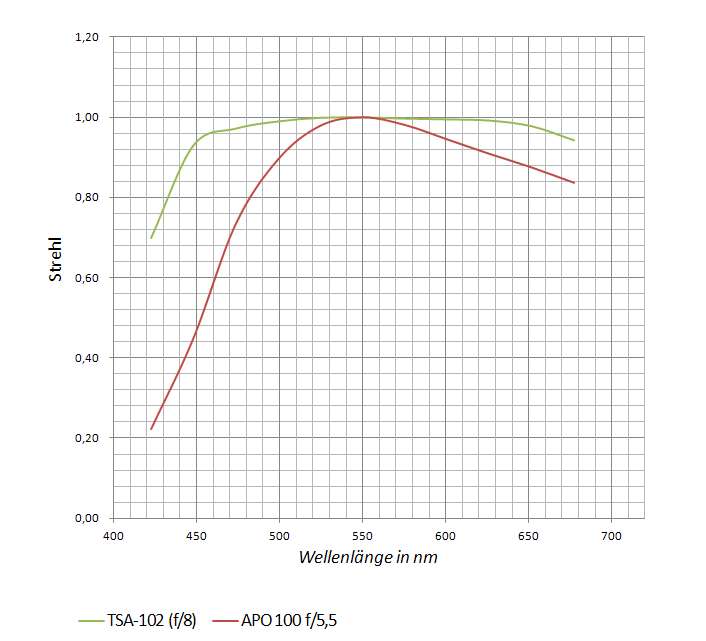

Mich würde aber auch mal zb. ein Sphärochromasie Diagramm interessieren.

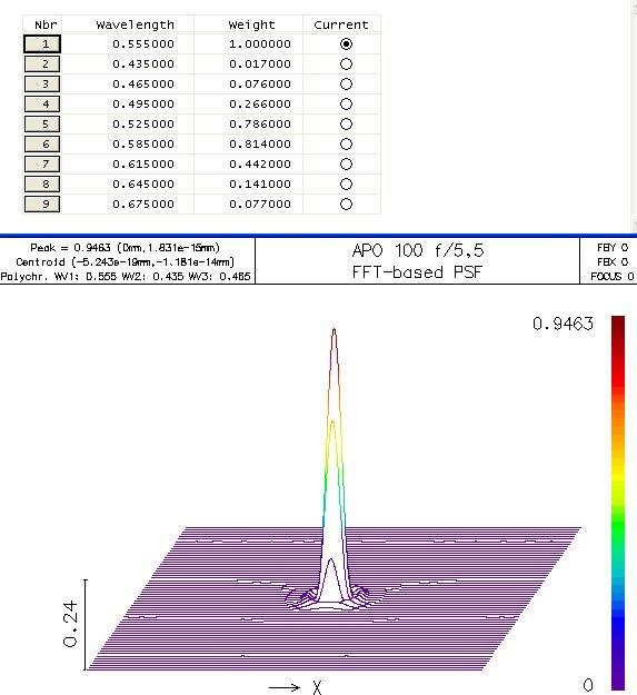

Ihr arbeitet ja wie ich mit Oslo dort gibt es ja in der Wellenfrontanalyse (Graphik) eine schöne Übersicht, ein Schreenshot davon so wie ich es hier zeige wäre mal interessant.
http://www.astrotreff.de/topic.asp?ARCHIVE=true&TOPIC_ID=101255&whichpage=4
Auch ein Polystrehl wäre nicht schlecht, auch das zeige ich dort ja in Form der polychromatischen PSF, wichtig sind dabei natürlich die verwendeten Wellenlängen und Gewichtungen.
Es zeigt sich das die 9 Wellenlängen die ich dort verwendet habe ausreichend sind, die Gewichtungen dort sind nach der photopischen Empfindlichkeit der Augen.
Besonders aussagefähig zur Beurteilung der Farbkorrektur halte ich eine Strehlkurve über ein breites Spektrum (nicht nur 486-656nm) so wie ich sie dort ebenfalls zeige.
Dazu müsstest Du Dir allerdings erst mal mit Oslo die entsprechenden Strehlwerte einzeln anzeigen lassen.
Die Kurve auf Basis dieser Strehlwerte erstelle ich dann mit EXCEL.
Ist etwas umständlich aber die Mühe lohnt sich.
Grüße Gerd

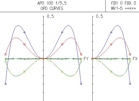

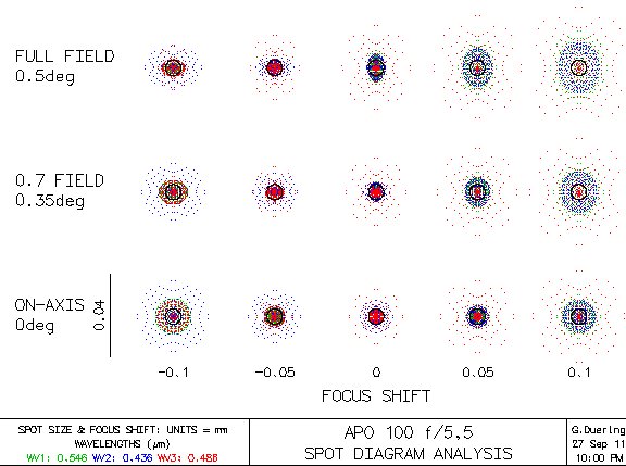

Zwei kurze Anmerkungen zum Design:
1. Wir haben absichtlich einen traditionellen Triplet-Design mit 2-Linsigen Korrektur vorgeschlagen. Die sind (noch) leicht herzustellen und justieren. Beim Petzval, oder andere exotischen Design (wie der TAL APO wo eine Linse an die Mitte sitzt) sind das Gefahr zu groß, dass das Gerät nicht lang Justierstabil bleibt.
Es mag ein Design noch so perfekt sein, wenn die mechanische stabilität nur schwer (=teuer) zu gewährleisten ist, wird das in der Preisgestaltung spürbar sein.
2. Auch absichtlich wurde einen Luftspalt-Design statt Öl-Triplet gerechnet (damit haben wir eine Freiheitsgrade mehr). Diese Freiheitsgrade wurde dafür verwendet, dass die 5.rangigen sphärischen Aberrationen in Grün besser korrigiert werden soll. Man sieht an den Grafik die fast Horizontal laufende grüne Linien, statt wellenformigen.
Anbei ist die OSLO-Grafik (an Markus: datiert am 18. Febr. 2011. :) )
Link zur Grafik: http://www.teleskop-austria.at/information/rapo-esprit100-hu-sw/pdf/Esprit_Design_RayAnalysis.gif
und auch einen vergleich mit einem bekannten 105mm f6 APO.
Das Unterschiedliche Aspekte sieht man deutlich:
- bei uns stand eine optimale Korrektion in grün in der Vordergrund,
- dafür erlaubten wir uns im violetten Bereich Kompromisse machen:
Link zur Grafik: http://www.teleskop-austria.at/information/rapo-esprit100-hu-sw/pdf/Esprit_Deisgn_vso_Traveller.gif

Hallo Lajos,
danke erst mal für die weiteren Infos.
Das sieht für einen 100 f/5,5 doch sehr gut aus, man muss sich natürlich im klaren sein das bei den extremen f/5,5 auch ein Triplet an seine Grenzen kommt.
Auch wenn das sehr gute FPL53 und perfekt dazu passende Partnergläser zum Einsatz kommen.
Ja mit Luftspalt gelingt die Korrektur der SA höherer Ordnung natürlich besser.
Alternativ könnte man diese beim Öl-Triplet durch Retusche einer Linsenfläche (Asphäre) korrigieren.
So hat es zb. Wolfgang Busch bei Seinem HA Bausatz vorgesehen.
Ist aber sicher in der Serienfertigung nicht wirklich praktikabel.
Nun ich bin Verfechter von Polystrehl und Steilkurve zur Beurteilung der Farbkorrektur eines APOs.
Ich hab also Selbst mal einen 100 f/5,5 Triplet gerechnet.
Zum Vergleich im Anhang die Spots meines Designs (Triplet ohne Flattener mit 0,5° Feldwinkel und inklusive der Bildfeldwölbung).
Bei dem OPD weiß ich nicht genau alle Wellenlängen die Du da zeigst.
Ich vermute mal es sind 436,486,546,644,656nm?
Meine Darstellung im Anhang Bild2 zeigt diese Wellenlängen.
Wie Du siehst ist die sphärische Korrektur für 546nm bei meinem Design praktisch völlig perfekt, also auch keine relevante SA höherer Ordnung.
Das Design kommt natürlich mit rein sphärischen Flächen aus um das zu erreichen.
Nun sind Spots und co nicht jedermanns Sache.
Einfacher ist da doch eine Strehlkurve zu interpretieren.
Deshalb im Anhang eine für mein Design.
Vielleicht zeigst Du ja auch noch mal eine oder gibst zumindest ein paar Strehlwerte mit festem Fokus auf Grün für unterschiedliche Wellenlängen an.
Zum Vergleich ein TAK TSA102
Natürlich kann ein f/5,5 Triplet nicht mit einem hervorragendem f/8 Triplet mithalten das sollte klar sein.
Ich denke aber mein Design schlägt sich in anbetracht des wirklich sehr extremen Öffnungsverhältnis ganz ordentlich.
Dein Design dürfte hier ähnlich aussehen.
Visuell sollte keine Farbe auszumachen sein, der Polystrehl nach visueller Gewichtung beträgt 0,946.
Siehe Anhang.
Grüße Gerd

An Gerd:
Sorry, habe ich vergessen dazuschreiben.
Kreuz (grün): 546nm (grün)
Dreieck (blau): 486nm (blau)
Quadrat (rot): 656nm (rot)
X (hellblau): 436nm (violett)
Dreieck (braungelb): 707nm (tiefrot)

Hallo Lajos,
erst mal schönes Testfoto, wäre auch mal interessant eines im Vollformat zu sehen denn die Korrektur sollte ja auch da noch sehr ordentlich sein.
Im Anhang noch mal die OPD von 436 bis 707nm für mein Design und auch mal das Design selbst.
