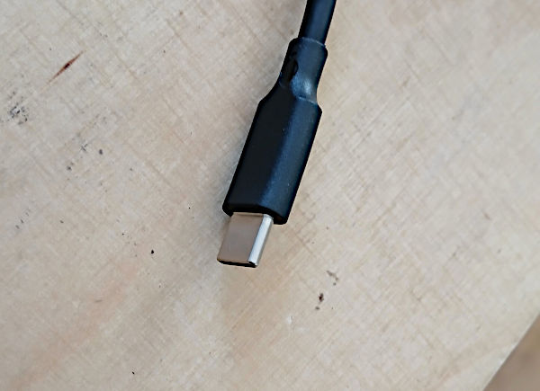

Die Geschichte: neulich hatte ich für meine Monti ein relativ kurzes USB-C Kabel gekauft, weil das mir das Original unnötig lang schien. Bei der nächsten Session passierte es dann doch, dass die Montierung das Kabel bei einem Meridian Flip so verwickelte, dass plötzlich Spannung drauf war. Folge: der Stecker des USB-C Kabels für die Verbingung zum ASIAir war leicht abgeknickt und es ging auch nichts mehr. Später mit dem Originalkabel ging alles wieder normal.
Nun war da noch das 'defekte' USB-Kabel, das eigentlich garnicht so defekt aussah:
Also was tun? Zum Testen steckte ich das USB-A Ende des Kabels einfach mal in mein Notebook, um zu sehen, ob es noch funktioniert... und löste damit eine Katastrophe aus. Die Bildschirmanzeige zerbröselte im Bruchteil einer Sekunde, danach war der Bildschirm grau. Das war's. Das Notebook ließ sich nicht mehr starten. Ich vermute, auf dem Mainboard ist irgendwas durchgebrannt. Und das alles wegen eines Kabels, das bei AliExpress ein paar Eur gekostet hatte.
Hier also die Warnung an alle: NIEMALS bei Verdacht auf einen Defekt ein Kabel am Computer, Smartphone oder Montierung ausprobieren!
Vermutlich kommt aber auch niemand, ausser mir, auf so eine Idee. Zum Glück war das Notebook bereits 10 Jahre alt und ich wollte es eh schon länger tauschen. Aber ärgerlich ist es trotzdem.

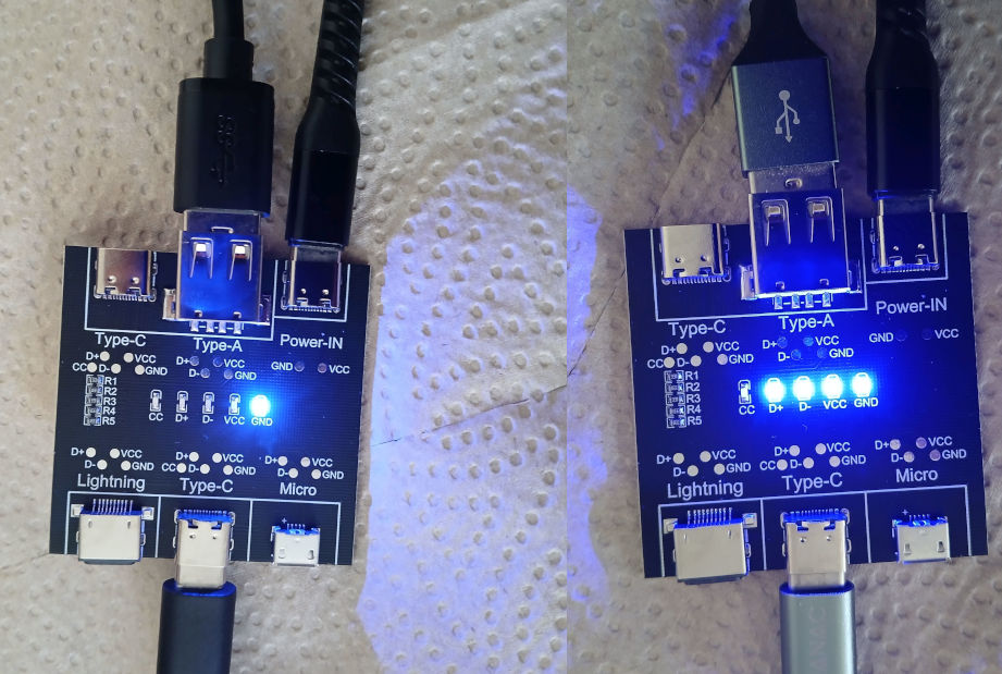

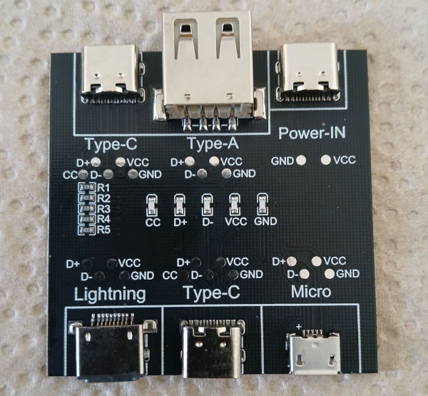

Zum Testen von verdächtigen Kabeln habe ich mir, ebenfalls über AliExpress, für ein paar Eur ein einfaches USB Testboard besorgt:
Man muss es über USB-C mit Strom versorgen (Power IN) und dann das zu testende Kabel über die gegenüber liegenden Seiten einstecken.
Das geht für USB-A auf USB-C, USB-C auf USB-C oder USB Micro auf USB-C oder USB-A. Links im Bild das defekte Kabel, rechts ein gesundes Kabel.

so ein Testboard habe ich auch, das zeigt aber keinen Kurzschluss an, wie er offenbar bei Deinem Kabel aufgetreten ist. Außerdem hat ein Typ C Kabel viel mehr Leitungen als das Testboard anzeigt. Was wirklich hilft ist ein „breakout board” (ebenfalls bei AliExpress für einen Euro) bei dem sämtliche Kontake des USB C Steckers an Lötpins geführt werden, die sich dann mit einem Multimeter einfach durchmessen lassen.
Maximilian
Hallo Oli,
Hier gibt es sowas bei eBay - sogar mit Gehäuse... Universal USB Tester Board For Data Cables Supports Type C MicroB Port | eBay.de. Zum Durchmessen müsste man den Deckel abnehmen. Aber dieLEDs müssten doch ausreivhen - oder?
Das ist schonmal nicht schlecht, denn es zeigt an, ob alle Leitungen Durchgang haben. Wenn sie den aber haben, würdest Du keinen Kurzschluss erkennen! Irgendwie scheint bei Dir ja entweder die Masse oder die Versorgungsspannung an eine Signalleitung gekommen zu sein.
Wirklich erkennen kannst Du es nur mit so einer Platine hier: 1 Stück USB 3.1 Typ-C Kabel Test Board 24 PIN Typ-C Buchse Stecker Jack zu DIP Adapter Stecker geschweißt PCB Konverter Pinnwand - AliExpress und dann mit dem Multimeter jeden Pin gegen jeden anderen auf Durchgang prüfen. Wird man nicht allzuoft mache, es sei denn, man hätte bei einem Kabel einen konkreten Verdacht.

Ich befürchte, dass wird mit der einfachen kleinen Ali-Express Platine so nicht funktionieren.
Das Kabel, dass Du zeigst, ist ein USB-C Kabel. Die meisten USB-C Kabel (ca. 90% plus) sind USB 3.1/ 3.2 Kabel mit 9 Leitungen:
PinSignalTypische KabelfarbeFunktion
1VBUSRot+5 V Versorgung
2D−WeißUSB‑2.0 Daten −
3D+GrünUSB‑2.0 Daten +
4GNDSchwarzMasse
5StdA_SSRX−BlauSuperSpeed Empfang − (RX−)
6StdA_SSRX+GelbSuperSpeed Empfang + (RX+)
7GND_DRAIN(oft keine eigene Farbe)Schirm / Masse für SuperSpeed‑Paare
8StdA_SSTX−ViolettSuperSpeed Senden − (TX−)
9StdA_SSTX+OrangeSuperSpeed Senden + (TX+)
Aber die Test-Platine die Du zeigst, hat für jeden Port nur 4 Leitungen aufgedruckt:
4GNDSchwarzMasse
Und sie hat auch nur vier Testlämpchen. Es ist also sehr wahrscheinlich nur ein USB 2.0 Kabeltester. Die USB 3.x Strippen des Kabels werden nicht getestet!
Möglicher Weise testet die Platine auch nur auf Durchgang, nicht auf Kurzschluß. Fotografier bitte Mal die Beschriftung des Chips auf der Rückseite der Platine, dann kann man das wahrscheinlich schnell rauskriegen.

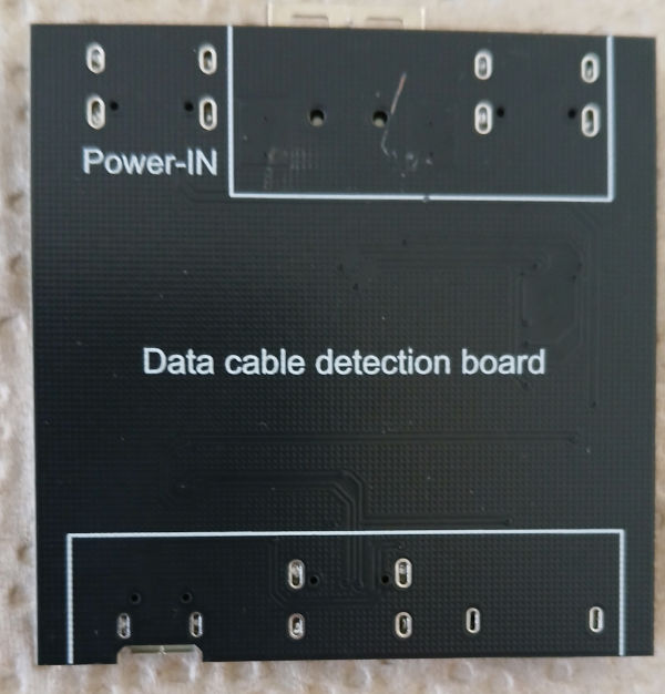

Die Rückseite meines Boards bringt leider keine weiteren Erkenntnisse:
CS.Oli
Doch doch, nämlich die Erkenntnis, dass das Testboard nur 5 Vorwiderstände zur Beschaltung der LEDs drauf hat, aber überhaupt keine logische Elektronik!
Das Testboard funktioniert im Prinzip genau wie ein 9V Block und eine Glühbirne zum Testen einer Leitungsader.
Über den USB Port oben rechts wird die 5 V USB 2.0 Spannung eingespeist, auf die 4 Adern der 2 Eingänge oben links und oben Mitte verteilt. Wenn die Ader des zu testenden USB Kabels heile ist und der Strom unten wieder zurück kommt, leuchtet die LED. Der einzige Unterschied zur Glühbirne ist, dass die LEDs einen Vorwiderstand brauchen, um die USB 2.0 Spannung von 5 V auf die Betriebsspannungung der LED zu reduzieren (oft 3,3 V).
Es handelt sich also um einen reinen Durchgangstester, Kurzschluss wird nicht getestet!
Dein Test des kaputten Kabels oben hat nur deshalb funktioniert, weil alle 4 USB 2.0 Adern beim Unfall an der Montierung gleichzeitig durchgerissen sind. Die durchgerissen Enden haben sich dann teilweise auch noch kurzgeschlossen, was das alte Notebook kaputt gemacht hat.
Wäre es möglich, dass das USB Kabel ein billiges China-USB Kabel war, ebenfalls von Ali-Express? Denn anders kann ich mir eigentlich nicht erklären, dass alle Adern gleichzeitig durchreißen. (Ist mir in anderer Form mit China-Material auch schon so gegangen.)
Dann ist das China-USB Kabel wahrscheinlich nicht abgeknickt, sondern die Zugentlastung des Kabels hat versagt und die Adern des Kabels sind sämtlich! aus einem der beiden Steckenden ausgerissen und haben zueinander Kontakt bekommen. (Den zweiten Fehler kann man mit einem einfachen Durchgangstester nicht erkennen.)
