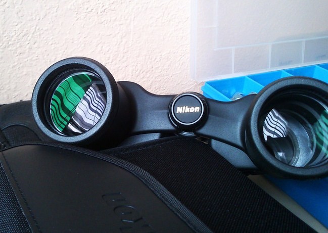

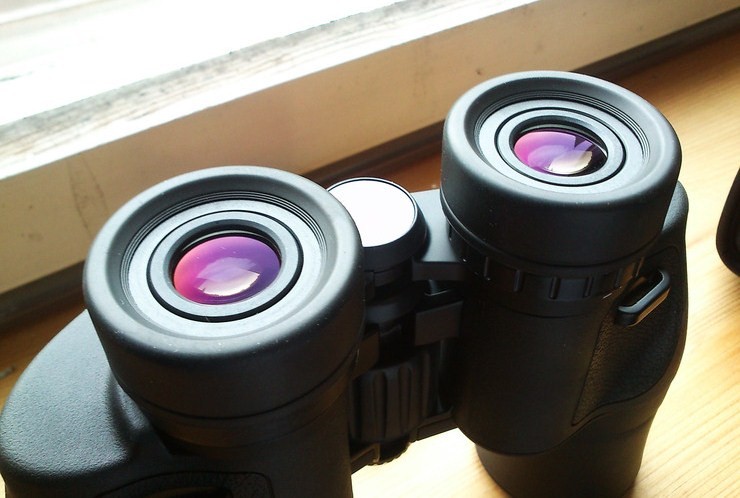

liebe tag+nacht-spechtler,
bevor ich zum bodenseetrip mitgehe, habe ich mir noch kurz ein praktisches fernglas
ersteigert.. neu vom händler für 55eu.
(ladenpreis 129.-~)
da ich kein guten & zugleich günstigen dachtkanter bis 200eu fand (vorgänger danubia
wildview 10x42), versuche ich mich mal ans schnäppchengerät 'nikon aculon 10x42'.
es soll für mich tagsüber hauptsächlich kontrastreich abbilden & für waldspaziergänge
relativ praktisch sein. ich liebäugelte dabei allg.mit einem 10x32 /10x42
das glas machte id.eingangssicherung einen soweit guten eindruck.. ich hatte schon
ferngläser, die ich direkt wieder verpackte... aber das hier ist preisleistungsseitig fein. ;)
das wildview ist schöner als das aculon, kostet aber deutlich mehr & ist nicht besser!!
+ saubere verarbeitung
+ 3-stufige augenkappen
+ ordentliche linsvergütung
- dioptrineinstellung nichts für pfoten
- feldunschärfe startet schon nach 3/4
alles in allem kann ich das fernglas weiterempfehlen -zumindest für die, die kein brauchbares 10x50 daheim haben. ;)
der für mich leicht hakelige einblick sowie die feldschärfe gehen idR.besser!
letzteres ist die feldunschärfe beim letzten 1/4 des gesichtsfeldes... unten viell.nur 1/6.
sonst, wenn man geradeaus schaut, ist das bild kontrastreich, sauber & ohne nennenswerte farbsäume.
(zumindest waren diese bei meinem 12x50EX ebenfalls bei 4,2AP. deutlicher zu sehen)
die fokussierung ging leicht & die augenkappen funktionierten ausreichend gut.
grüßle de faxi

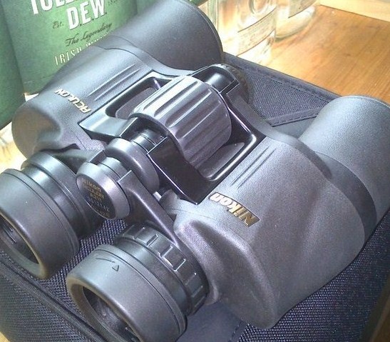

kurzcheck für 'Nikon 8x42 aculon' - 5,2mm AP. - 140m/1000m
insgesamt finde ich die 8x42 version besser.. allem voraus, das einblickverhalten... die feldschäfe war im test ein tick besser als beim 10fach, besonders an den bildseiten.. ich werde es behalten.. das 10er konnte ich beim händler tauschen. grüßle..

hier noch ein (schlecht aufgelöstes) foto bis max.100kb!!/??
