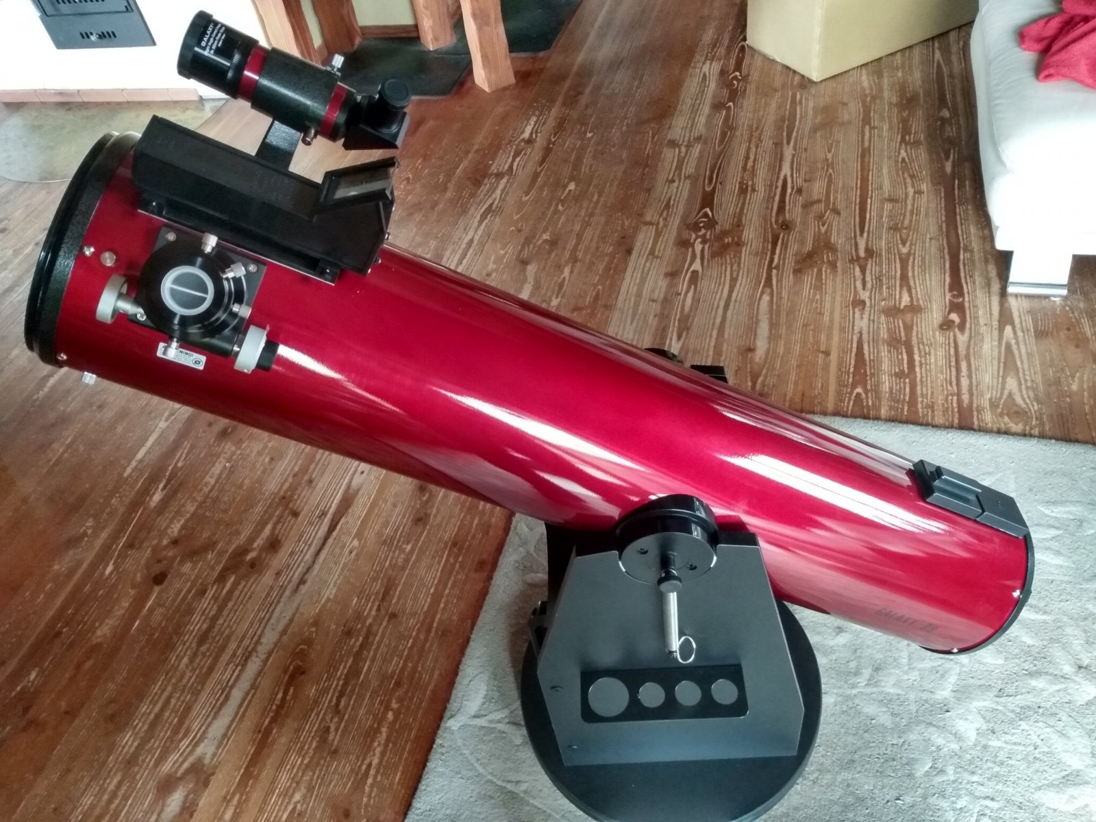

Nur aus Interesse, du hängst die Federn schon richtig ein? Ich hatte zunächst nicht kapiert, dass die mitgelieferten Ringe nur zum (Aus-)ziehen der Federn verwendet werden sollen und nicht zum einhängen. Man muss die Federn, unten mit der Öse an der Feder über den Schraub-Bolzen drüberfrimmeln, was nicht einfach ist und nicht mit dem Ring.

Hallo Ewald , auf dem Foto zu sehen sind die Federn korrekt eingehängt, Gruß und CS *entfernt*

Foto? Ahhh! Ganz vorne! Jepp! Ja ist alles richtig! Ich habe mich gefragt, da unser 10" Galaxy mit einem Orion Sucherfernrohr 9x50 ( ~ 600g ) und einem Skywatcher Panaview 38mm ( ~ 650g ) mit einem einzelnen Aquariummagneten ( ~ 200g ) als Gegengewicht auskommt, ob es noch andere Gründe haben könnte warum Christian HeavyDuty-Gegengewichte benötigt.
Aber vermutlich ist es einfach das doch fast 1.000g schwere 31mm Nagler das mit 350g mehr als bei mir mit der Schwerkraft zusammenarbeitet und dann auch noch im Bund mit den Brüdern der Hebelkraft vereint ist!
