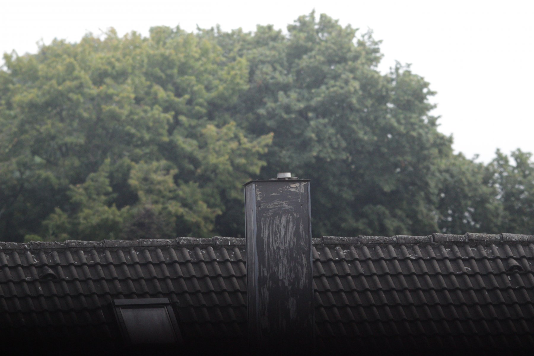

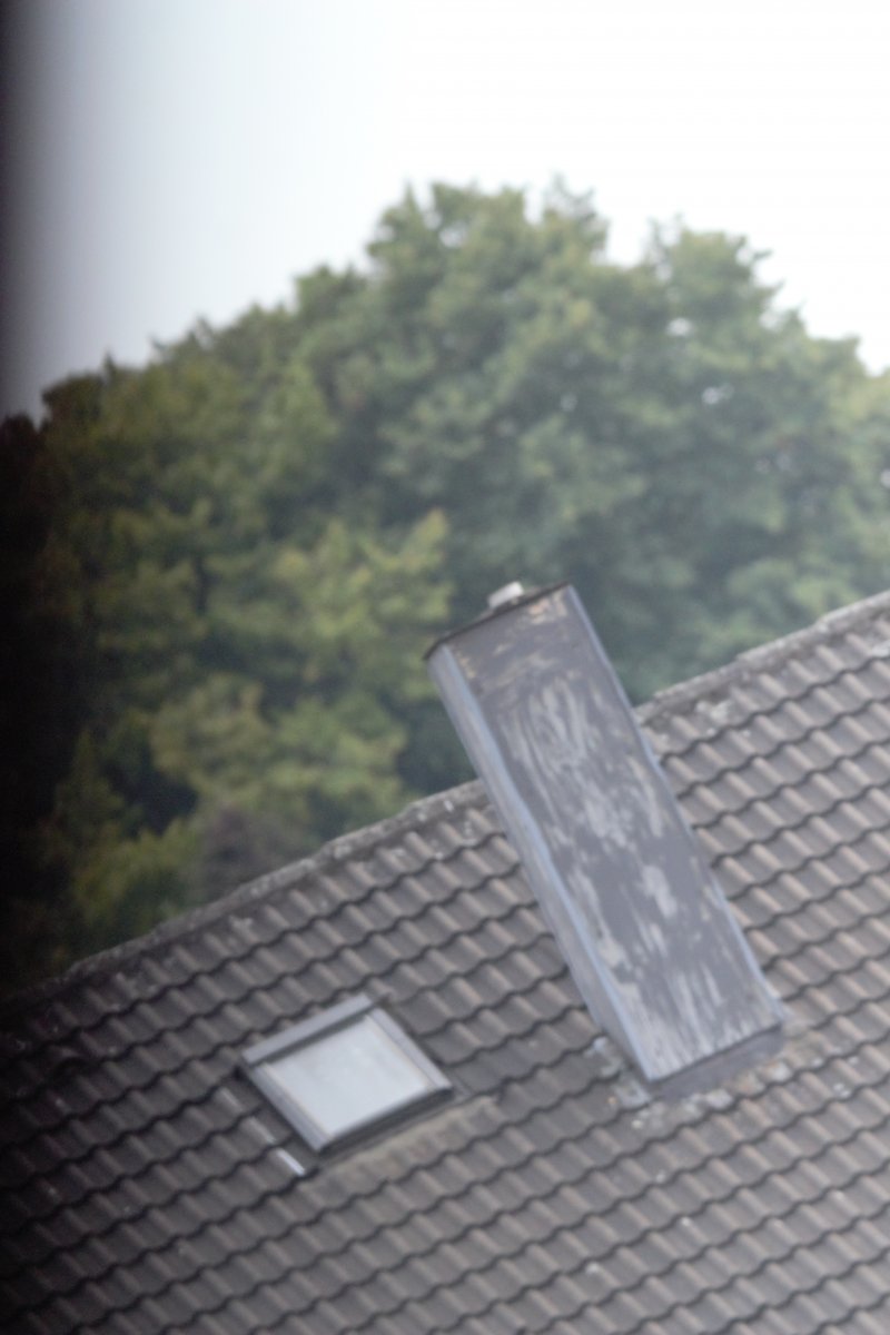

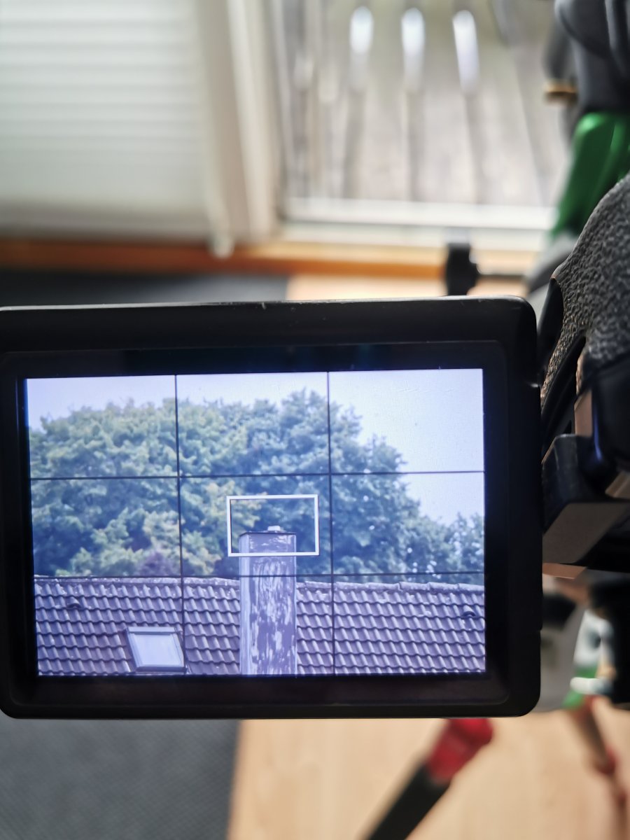

Ich habe einen 90° Winkeleinblick der 2,5x vergrößern kann. Benutze ich diesen auf 1x oder lasse ihn weg, dann ist das Ziffernblatt so klein, dass ich Polaris eben nicht +-5min auf dem Umfang positionieren kann und auch nicht auf dem mittleren Kreis für 2020.
Auf 2,5x jedoch ist die Polsucherbeleuchtung viel zu schwach. Ich kann das Ziffernblatt nur als schwarzen Schatten erkennen, aber ablesen ist ausgeschlossen.
Habe dann mit einer roten Lampe versucht hineinzuleuchten, auch das war ein totaler Krampf. Entweder war das Ziffernblatt nicht sichtbar, oder völlig überbelichtet, sodass ich dieses zwar sehen konnte, aber Polaris nicht mehr oder aber es war alles einfach nur total unscharf und verwaschen.
Es war grausam eine Position zu finden für die Lampe, sodass ich sowohl das Ziffernblatt scharf sehen, ablesen und Polaris sehen konnte.
Mir fehlt auch hier ein Vergleich. Ist mein Winkeleinblick defekt? Ist es normal, dass bei 2,5x Vergrößerung die Polsucherbeleuchtung viel zu schwach ist?
Am Tage gegen eine Hauswand bspw. ist mit 1x ohne Winkeleinblick und auch mit 1x und 2,5x mit dem Winkeleinblick alles knackscharf zu erkennen: Ziffernblatt und Hauswand. Im Dunklen jedoch keine Chance. Was mache ich falsch?
