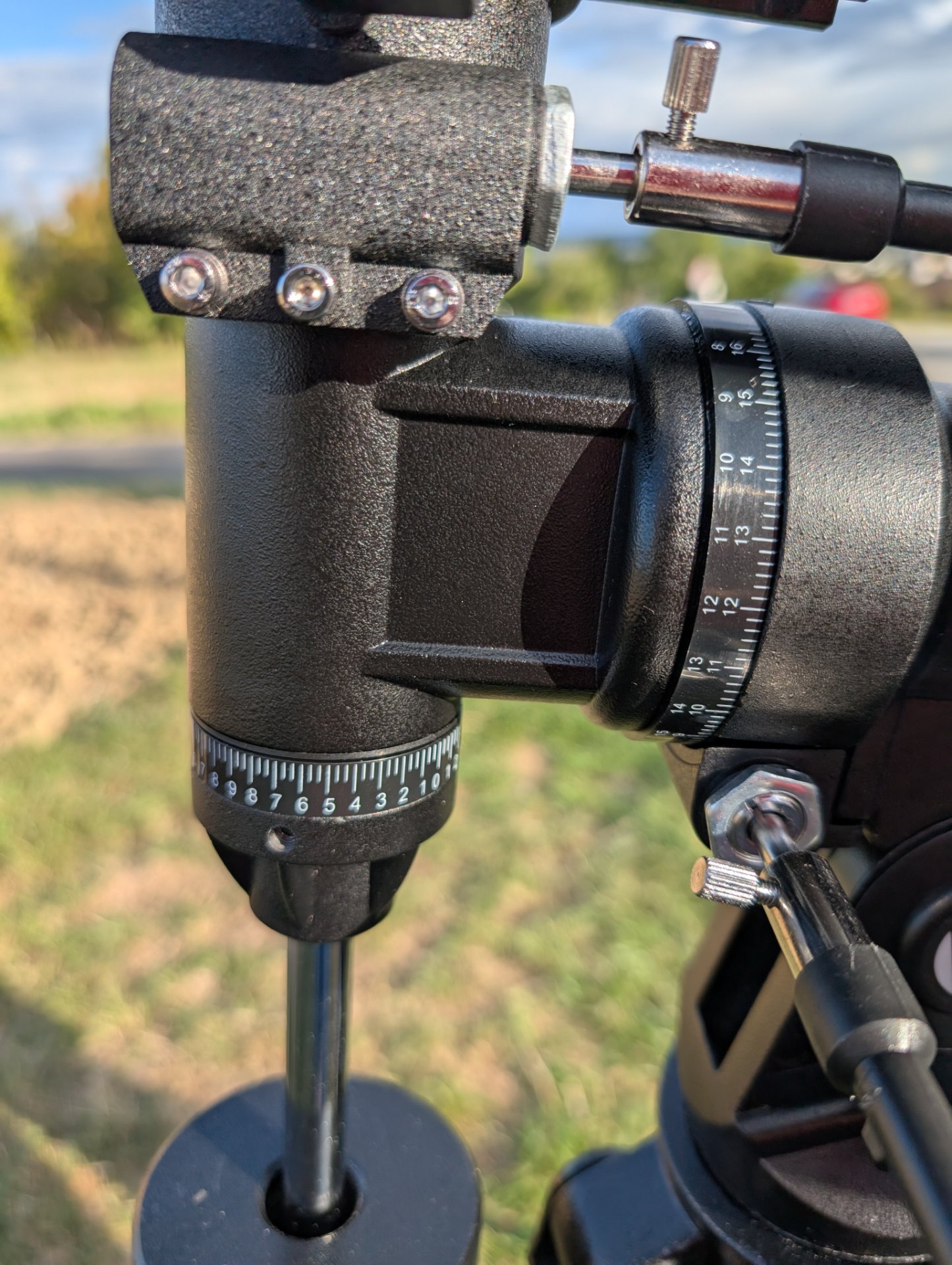

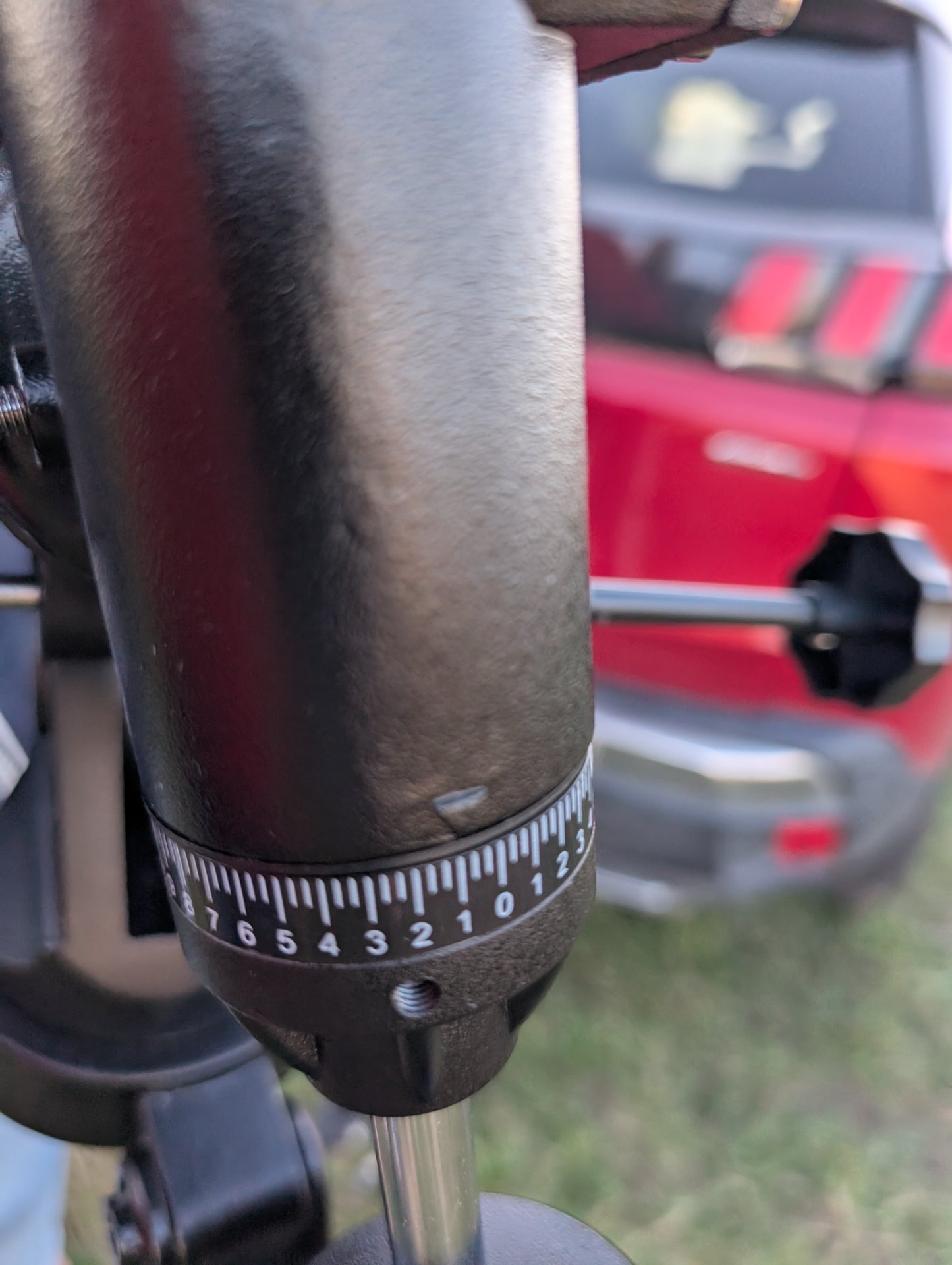

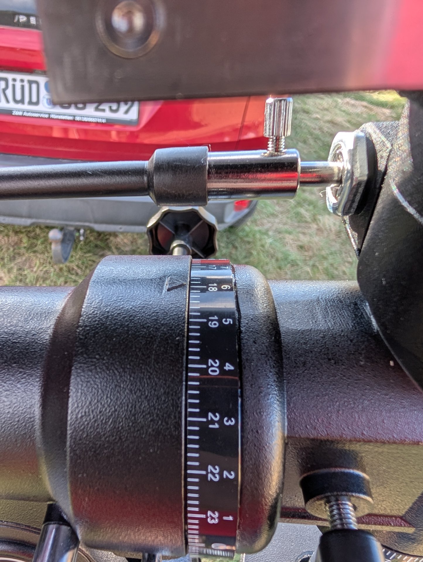

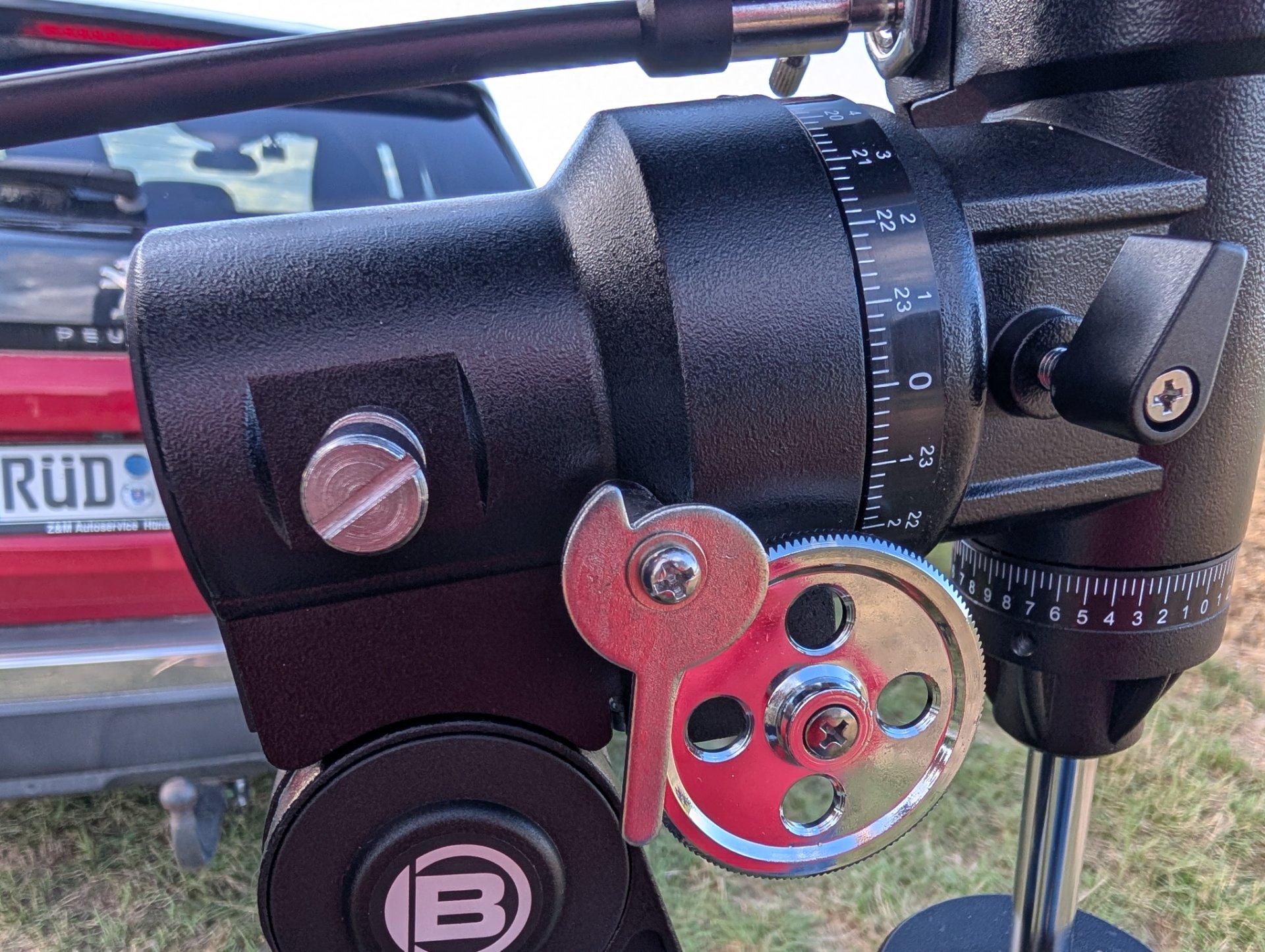

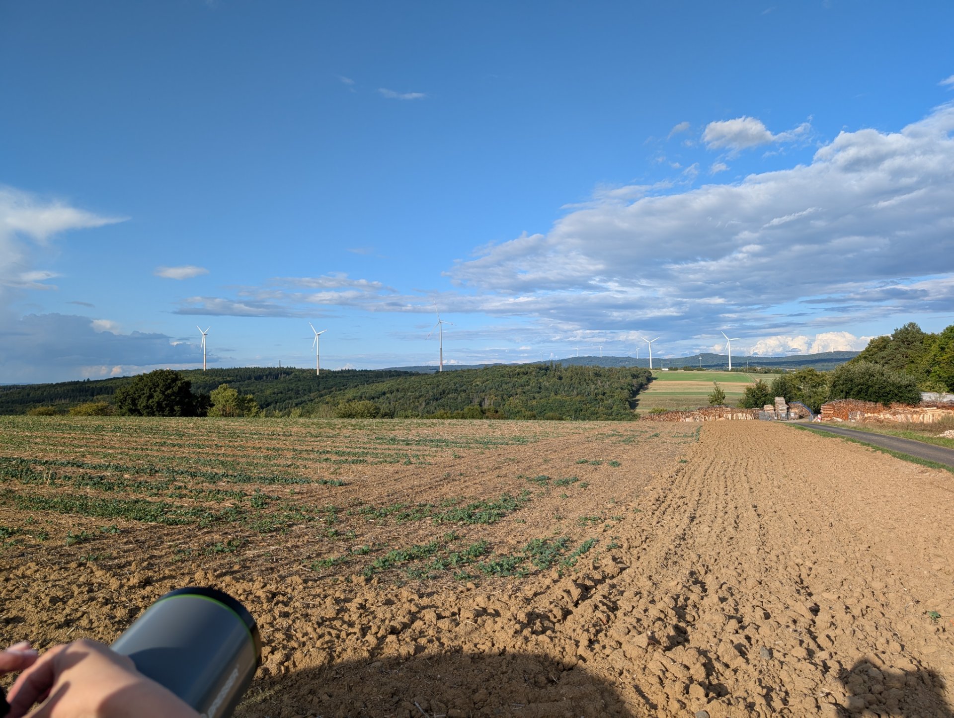

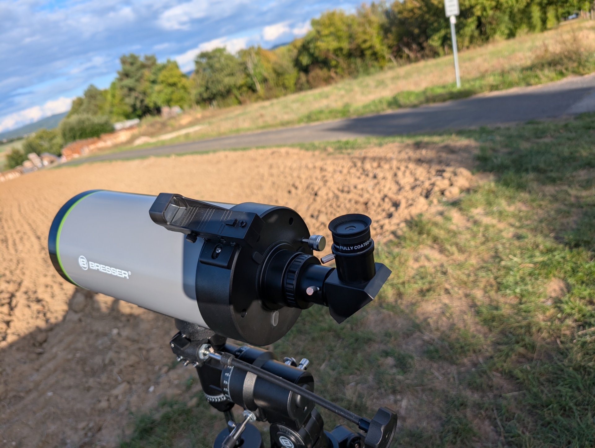

So, wir haben es jetzt 1,5 Std. probiert, wir haben einmal kurz das Rotorblatt eines Windrades gesehen und als wir dann weiteres, entferntere Objekte sehen wollten, nichts mehr, nur noch weiß. Selbst das zuvor "gefundene" Windrad haben wir nicht mehr gefunden.
Das sind Fotos von den Windrädern die wir zur Justierung genutzt haben, mittlerweile sehe ich auch den roten Punkt im Sucher nicht mehr. Ich bin am verzweifeln......

Ich sehe ein Okular in diesem "Winkelstück", das sind höchstens 8 mm, suche eines mit der größten Zahl, 25 mm, 40 mm z.B.
Dann nimm den Winkel mal ab und stecke das Okular da rein. Als Nächstes schickst du deine Frau, oder die dich, mit einer Taschenlampe aufs Feld und du guckst, ob es zumindest irgendwie heller wird.

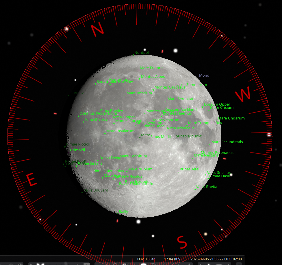

Sieht dann in etwa so aus am Mond mit Deinem Teleskop. Der Mond sollte also komplett zu sehen sein. Nicht erschrecken der ist extrem hell zur Zeit. Kurz vor Vollmond eben. Kann also blenden und kann unangenehm sein, je nach dem wie empfindlich man ist.
Schau das Du es hin bekommst den scharf zu bekommen. Kann was fummelig sein, da Dir der Mond recht zügig aus dem Gesichtsfeld wandern wird.
