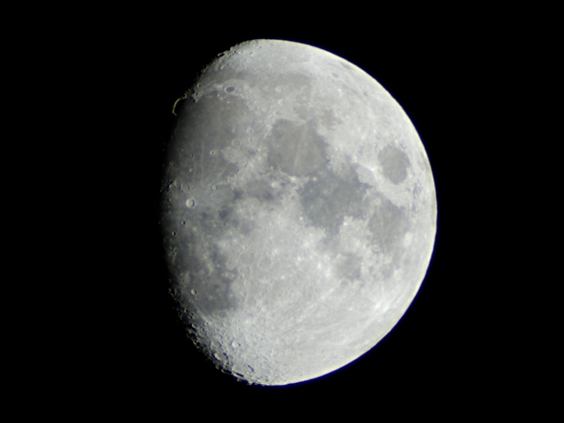

Aufnahme vom Mond

Hallo Jürgen,
in der Tat eindrucksvolle Fotos. Besonders der Mond ist schön scharf und kontrastreich. Wie waren die Aufnahmedaten? Ist das DSLR-fokal oder mit einer Digicam am Okular?
Kann man das Mondbild irgendwo in größer bewundern?

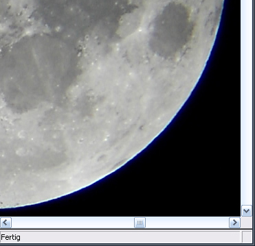

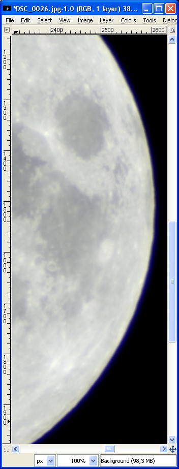

ach ja, Bilder zum Beurteilen der Optik sind nur dann aussagekräftig, wenn sie unbearbeitet sind und Pixel für Pixel 1:1 publiziert werden. Da 1:1 zu groß für Foren ist, nimmt man einen oder mehrere 100% Crops (Ausschnitte in 1:1) von den relevanten Bildteilen.
Also das Original z.B.
- in Gimp laden
- Taste "1" drücken für die 100%-Ansicht
- Bildausschnitt wählen
- Fenstergröße anpassen
- Alt-Druck-Taste für Window-Dump drücken
- Zwischenablage in Gimp als neues Bild einfügen
- eingefügtes Bild abspeichern und publizieren
Markus

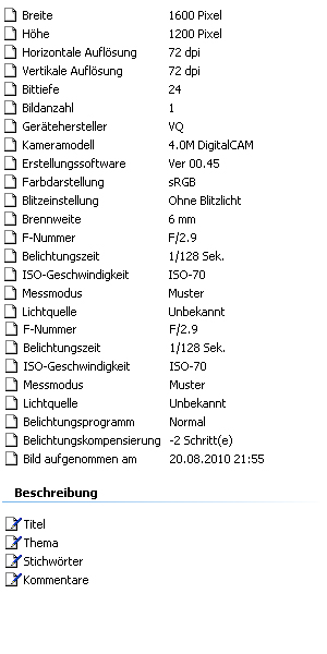

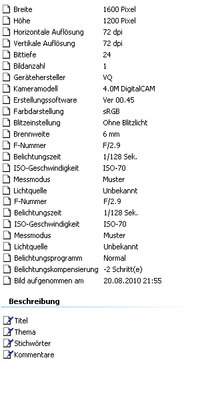

Guten Morgen,
also, dass Mondbild ist mit einer einfachen Jenoptik Digicam mit 4 MP durch ein 20 mm Kellner entstanden, die Aufnahme der beiden Sterne auch. Ich lade den Mond in Originalgröße und unbearbeitet noch mal hoch. Am Bild selbst ist nichts nachgearbeitet nur der Mond ausgeschnitten und eben verkleinert.
CS Jürgen

Hallo Jürgen,
ok, mit den Bildern läßt sich dann eher das Kameraobjektiv (Blende 2,9), das Kellnerokular und wie gerade die Kamera ans Okular gehalten wurde beurteilen als das Teleskop. Man müßte schon fokal, also z.B. mit einer Spiegelreflex ohne Kameraobjektiv direkt durch's Teleskop fotografieren, um einen Eindruck von der Farbigkeit der Teleskopoptik gewinnen zu können.
