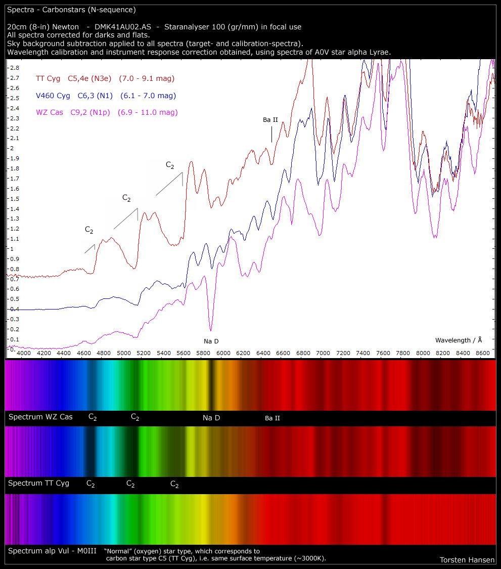

Das sind wahrscheinlich alles Banden des CN-Radikals, die auch das Ca-Triplet überlagern. Hier muss man beachten, dass in den meisten Tabellen die Wellenlängen der sogenannten Bandenkanten oder Bandenköpfe (engl. "band heads") angegeben sind und nicht die Minima der Banden. Man misst also die Wellenlänge an der linken Bandenkante, da die rechte Seite abgeschattet ist (im Englischen wird dies als "degraded to the red" bezeichnet). Die C2-Banden sind dagegen "degraded to the violet" (dies hat mit der kürzeren Bindungslänge des angeregten Zustands des C2-Radikals zu tun).
Da VY UMa auch ein C-N5 Kohlenstoff-Stern ist, kannst Du die Zuordnungen der Banden gut mit V460 Cygni vergleichen: https://forum.astronomie.de/threads...v460-cygni-und-v-aquilae.366846/#post-1934866
