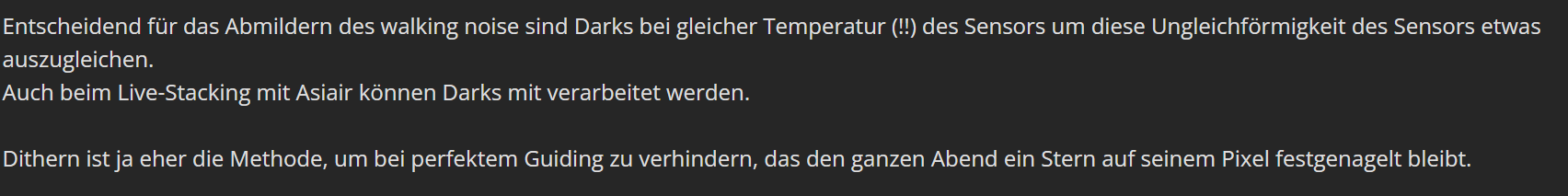

Wir haben hier halt verschiedene Meinungen über die Ursache und Stärke des walking noise infolge des FPN (Fixed Pattern Noise) und der Wirkung von Darks zur Korrektur der non-uniformity des Sensors IMX585.

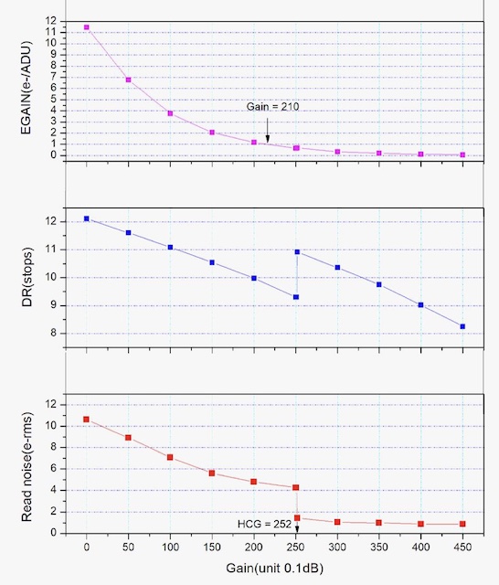

ZWO Asi 585mc
Unity Gain ist 210.
Olaf hat Gain 178 gewählt -> Read Noise ist hier 5e-
Ich würde Olaf dringend empfehlen ein Gain 250 zu wählen um auf ein RN = 1 e- runterzukommen.
Für einen Swamp Noise von 5 sollte somit das Signal von Olaf 5*5^2 = 125 ADU über einem BIAS Frame (zB 1ms Belichtung) liegen.
Der Sensor der Asi 585mc hat 12 Bit ADC.
Asiair streckt die Ausgabe immer auf 16 Bit.
dh Faktor 2^(16-12)=2^4=16
Diese 125 ADU sind in Histogramm der Asiair App somit 16*250= 2.000 Digits von 65.535
Konkret bedeutet das (abhängig vom eingestellten Offset):
Wen ein Bias einen Mittelwert von zB 600 Digits im Asiair Histogramm hat, dass sollte ein Light auf einem Mittelwert von 600+2000=2.600 Digits kommen.
Gerade in Olafs Kombination von Teleskop F7 und ZWO Duoband Filter kann das eine recht lange Belichtungszeit werden.
Hätte Olaf sein Gain auf 252 eingestellt, würde für den gleichen Swamp Noise Faktor 5 gelten:
5*1^2=5 ADU in 12 Bit
5 * 16 = 80 Digits von 65.535
Dh sein Light Frame sollte 80 Digits über dem Bias Frame liegen.
Anders formuliert:
Würde Olaf sein Gain von 178 auf 252 erhöhen könnte er bei gleicher Signalqualität eines einzelnen Lights die Belichtungszeit (eines Frames) um den Faktor (5/1)^2=25 verkürzen!!
Natürlich brennen dann wegen des höheren Gains von (252-178)/10= 7dB die Sternkerne etwas schneller aus.
