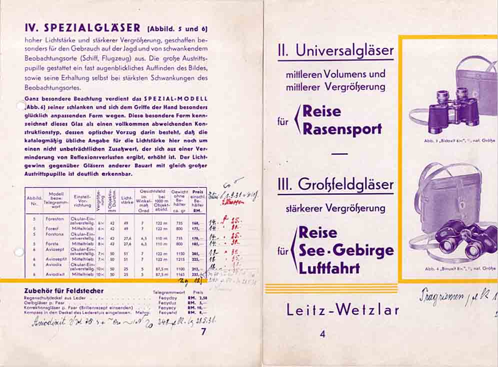

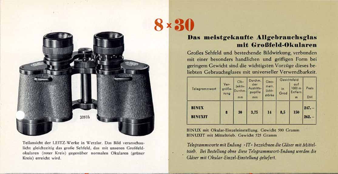

Mal sehen, vll. mache ich eine Website mit Katalogdaten und Scanns. Die kann dann wachsen, mit der Zeit.
