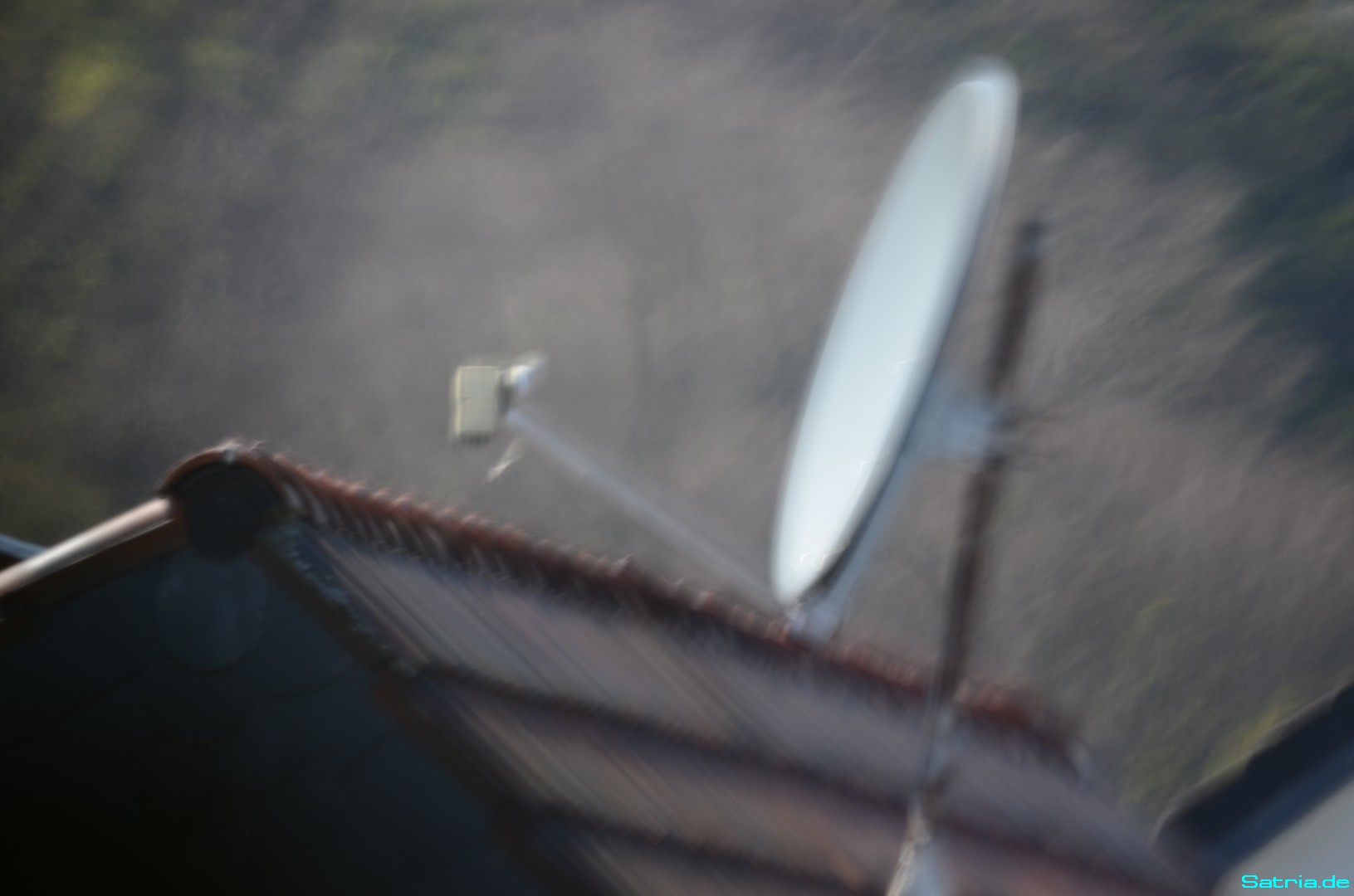

Ich habe ein älteres Bresseroptik Reflektorteleskop, das ich DSLR-fähig gemacht habe (Brennpunktverlagerung).
http://www.satria.de/Pics/Projekte.php#Teleskop
Jetzt sehe ich, dass ein furchtbares Bild abgibt:
Link zur Grafik: http://www.satria.de/Pics/Projekte/Teleskop%2011.jpg

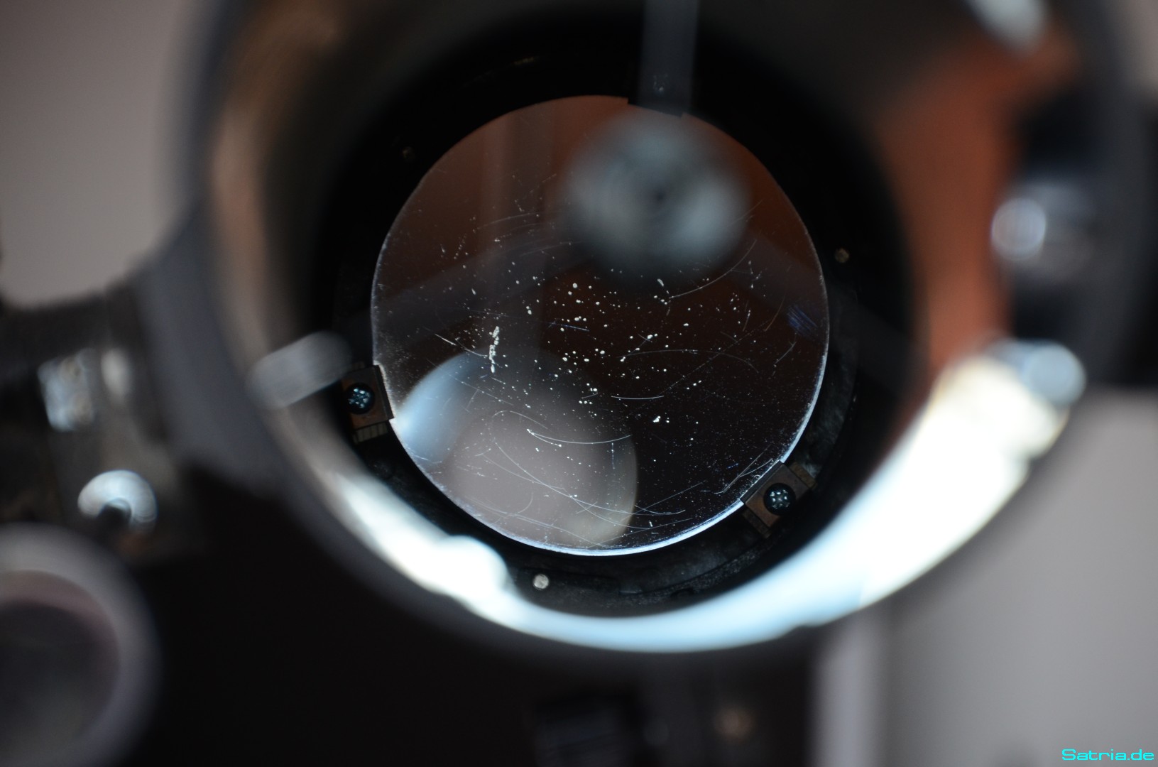

Jetzt möchte ich wissen, woran das liegt. Ich habe mal die Spiegeloberfläche fotografiert, die schon immer so aussah. Sie ist alles andere als gut. Kann die dafür verantwortlich sein?
Link zur Grafik: http://www.satria.de/Pics/Projekte/Teleskop%2013.jpg
Hallo
1) Ist die Optik nach deinem Umbau überhaupt korrekt justiert?
2) Hast du durch deinen Umbau der Halteklammern vielleicht ganz viel Spannung auf dem Spiegel?
Grüße, Martin
Hi, danke für die schnellen Antworten!
Ob es korrekt justiert wurde, kann ich nur nach eigenem Verstand beurteilen. Ich habe versucht, den Hauptspiegel nach dem Zusammenbau so auszurichten, dass sämtliche Reflexionen des Fangspiegels ohne Okular betrachtet symmetrisch aussehen. Normalerweise konnte ich danach immer Himmelsbeobachtungen durchführen. Wie kann man das Ganze denn optimal justieren?
Es ist bestimmt ein Kugelspiegel. Wie ich gelesen habe, ist das für 114/900 ja typisch. Der hat nur eigentlich immer genügt und zumindest scharfe Abbildungen erzeugt...
Spannung ist ein guter Stichpunkt! Jetzt weiß ich auch, warum der Spiegel ursprünglich auf Schaumstoff gebettet war. Er ist zwar 1,1cm dick, aber ich schätze, selbst die kann man empfindlich biegen, so dass es sich in der Optik bemerkbar macht. Ich werde dem Thema Spannungen mal nachgehen! Danke!
