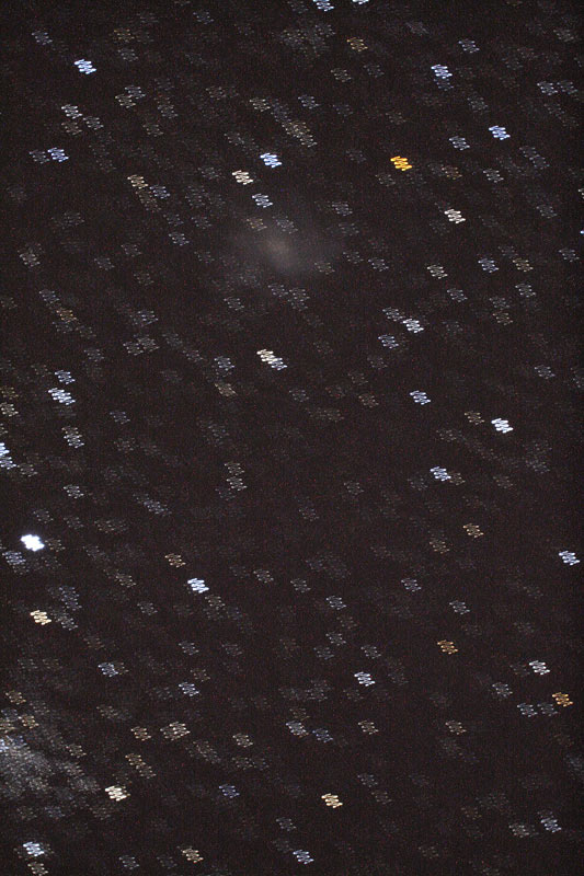

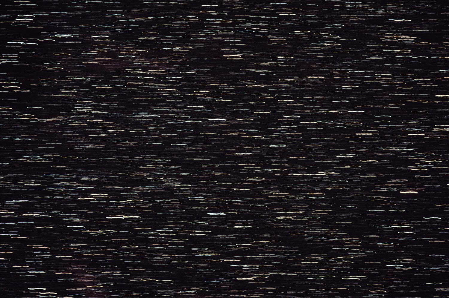

Hallo André ,
das ist eine Aufnahme mit dem periodischen Fehler einer Vixen GP-DX Montierung .
Das zweite Bild einer AZ-EQ5 mit Riemenantrieb .
Mit Riemenantrieb wohl deutlich weniger in der Abweichung .
Denke aber mit 45sek. deiner Aufnahmen kannst du ja doch einige Bilder Stacken . Die Sterne sehen ja noch rund aus , zumindest hier in den kleinen Bild von dir .
Ansonsten PHD oder MGEN - Guiding .

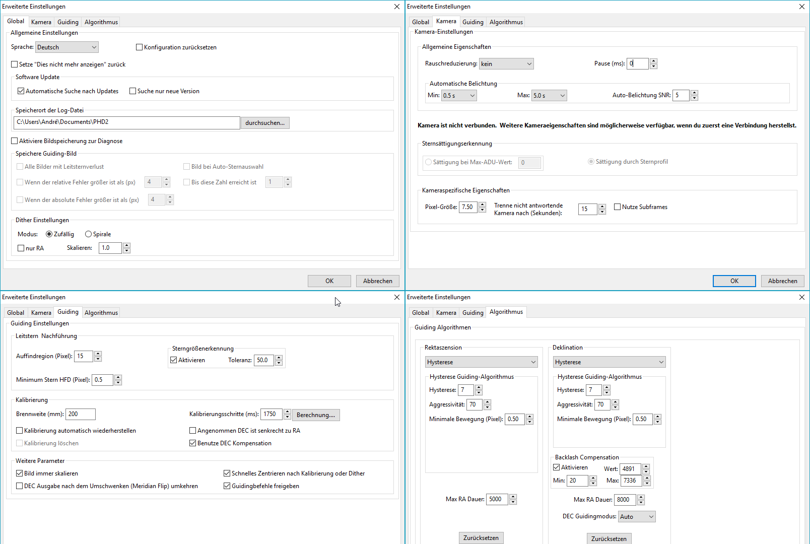

Hallo ihr alle!
Danke für eure zügigen Antworten, das sieht ja schon sehr nach dem Schneckenfehler aus, den ihr beschrieben habt, danke schon mal!
Mit Guiding hatte ich bisher leider nur begrenzt gute Erfahrungen.
Ich habe das "Okular" eines Skywatcher 9x50 Suchers ausgebaut und mit einem Adapter die Webcam angeschlossen. Ich komme zwar in den Fokus, aber PHD2 gibt mir immer wieder irgendwelche Fehlermeldungen aus. Mal reagiert der DEC-Port nicht, ein anderes Mal ist die zurückgelegte Distanz beim Kalibrieren zu gering, und wieder ein anderes Mal habe ich eine Sinnlose Relation zwischen Deklination und Rektaszension (das war aber nur ein mal der Fall).
Wenige Male hat es auch relativ gut funktioniert. Zuerst, als ich in der Eifel war, da waren zwar alle Sterne Doppelsterne geworden (fragt mich nicht, wie das geht), aber immerhin "Punkte". Und ein oder zwei andere Male im Garten, da ging es aber auch nur für die wenigen ersten Aufnahmen gut. Dann kamen Korrekturen ohne Ende und der Leitstern wollte gar nicht mehr an einer Stelle bleiben.
Ein einziges Mal hat es kurzzeitig wirklich gut geklappt, ganz geringe Korrekturen, aber auch nur solange bis ich das Objekt gewechselt habe.
Ich hatte das Guiding pausiert, bin mit der Montierung zum anderen Objekt gefahren, habe einen neuen Leitstern gewählt, das Guiding gestartet... und wieder rastet das Programm vollkommen mit Korrekturen aus.
Ich habe alle Einstellungen so getroffen, wie sie getroffen werden sollten (soweit ich weiß), aber trotzdem ging nichts so wie es sollte.
Habt ihr hier vielleicht auch eine Idee, was ich anders machen sollte?
CS, André

Die Kamera ist diese: https://www.astroshop.de/astro-kameras/touptek-kamera-g-1200-kpb-color-guider/p,48278
Läuft über den ASCOM-Treiber, Windows 10
Zu den Einstellungen:
105415
Ich erinnere mich, bei dem Reiter Algorithmus mehrmals rumprobiert zu haben, also kann es sein, dass vorher andere Einstellungen da waren. Aber leider hatte sich nichts an der Situation verbessert.

das angegebene Leitrohr ist ein 9x50 Sucher . Hat der wirklich 200mm Brennweite wie angegeben in den Einstellungen . Wenn nicht , dann ist hier schon mal was falsch angegeben .
Naja, eine genauer Wert wurde nicht angegeben.
Ich habe deshalb das Internet durchsucht, doch da gab es verschiedene Angaben.
Das zum Beispiel habe ich vorhin gefunden:
https://www.astrotreff-deep-sky.de/posts/t5742-Leitrohr-aus-8x50-Sucher
Also kommt man auf "irgendwas" zwischen 175mm und 220mm Brennweite, es handelt sich aber leider auch nicht um den gleichen Sucher.
Im Nachhinein würde ich aber eher dem Verfasser des Beitrags glauben, die 175mm scheinen plausibel, durch das Okular kann sich die Vergrößerung ja auch ändern (und die Produktion wäre vielleicht was günstiger).
Ich kann mir aber nicht vorstellen, dass das das einzige Problem hier ist. Immerhin hat es manchmal funktioniert, es gab aber auch viele Unterschiedliche Fehlermeldungen. Dass die durch eine falsche Brennweitenangabe zustandekamen kann ich mir nicht so wirklich vorstellen... :unsure:
Hallo Anfrily,
der Skywatcher-Sucher 9 x 50 (geradsichtig) hat jedenfalls eine Objektiv-Brennweite von 180 mm, das steht in der MGEN-Bedienungaanleitung als Vorschlag für eine entsprechende Guider-Setup-Einstellung drin.
