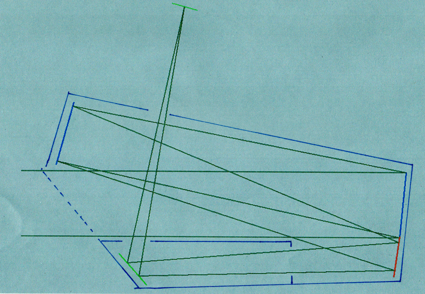

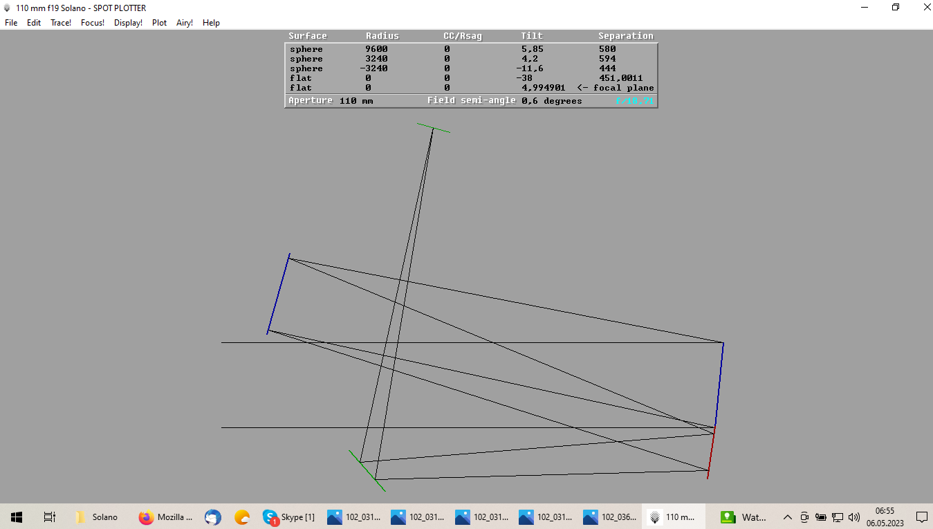

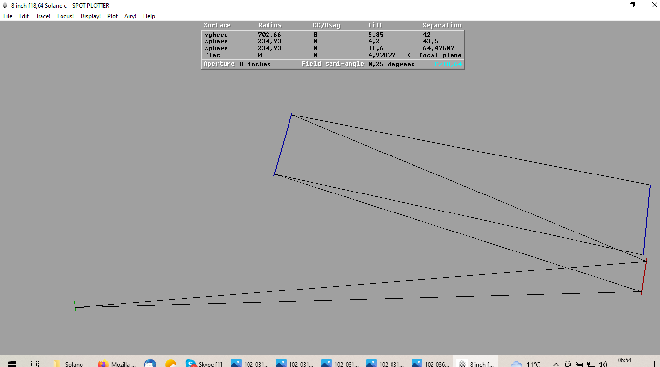

Beim Surfen in der Welt der schief Gespiegelten bin ich gelegentlich über den Begriff Solano gestolpert. Einzige Zusatzinformation, die ich im Web gefunden habe, ist, dass das System von Athur Leonard ausgeknobelt wurde, er hat auch den Yolo erdacht. Es gibt keinen Hinweis auf ein real existierendes Teleskop dieser Art.
Aber im Buch Advacned Telescope Making Techniques fand ich ein Kapitel, in dem Leonard das System beschreibt und die Daten für einen 8zöller angibt. Diese Daten hab ich an Winspot verfüttert und das ist dabei heraus gekommen.
Es ist ein Drei-Spiegel -System ohne torische Deformierung. Wenn ich mir den Strahlengang ansehe und mir den dritten Spiegel wegdenke, haben wir ein System aus zwei konkaven Spiegeln mit x-förmigen Strahlengang, was an einen Yolo erinnert. Wenn man dagegen den ersten Spiegel wegdenkt, erhält man ein System aus einem konkaven und einem konvexen Spiegel mit z-förmigen Strahlengang, was an einen Kutter erinnert. Man könnte sagen, es ist eine Kreuzung aus beiden.
Gruß Thomas

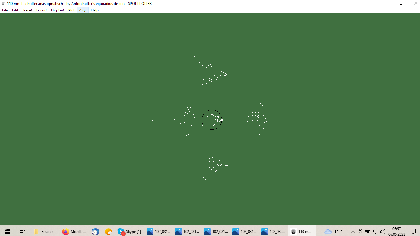

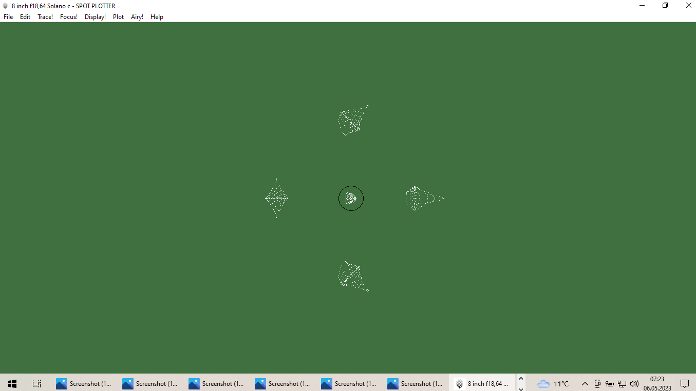

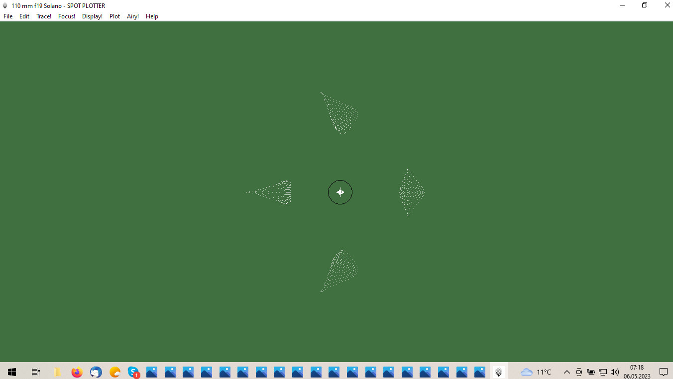

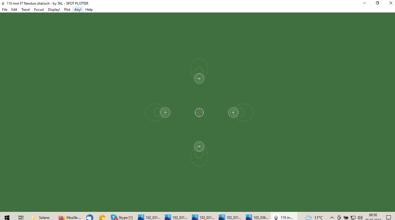

Ich hab ein bißchen damit herumgespielt und das Ganze auf 110 mm herunter gesized und dabei erstaunt dabei festgestellt, dass die Krümmungsradien das zweiten und dritten Spiegels sehr nahe an denen eines klassischen 110er Kutter liegen. Eine kleine Modifikation und ein Umlenkspiegel ergab dann das. Da da System mit einem 50 mm Erfle-Okular (2“) ein Blickfeld von ca. 1,2° ermöglicht hab ich den Semi field angle entsprechen gewählt
Zum Vergleich das Spotdiagramm eines 110er Kutters bei gleichem Gesichtsfeld
Und hier das Selbe von meinem 110er f/7,3 (TAL 1) Newton ebenfalls bei 1,2°
Ich würde sagen, die Wirkung des dritten Spiegels ist bemerkenswert.

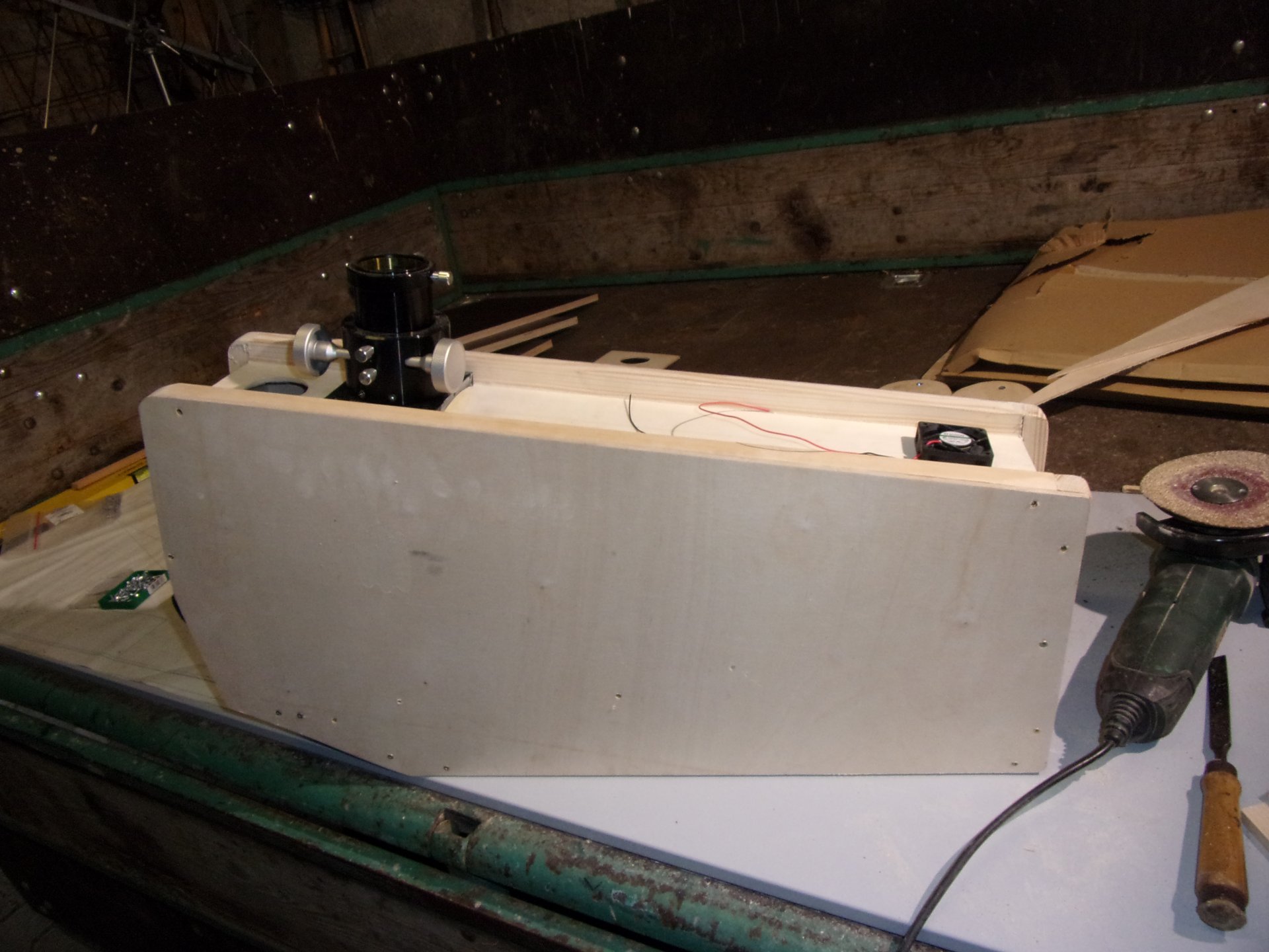

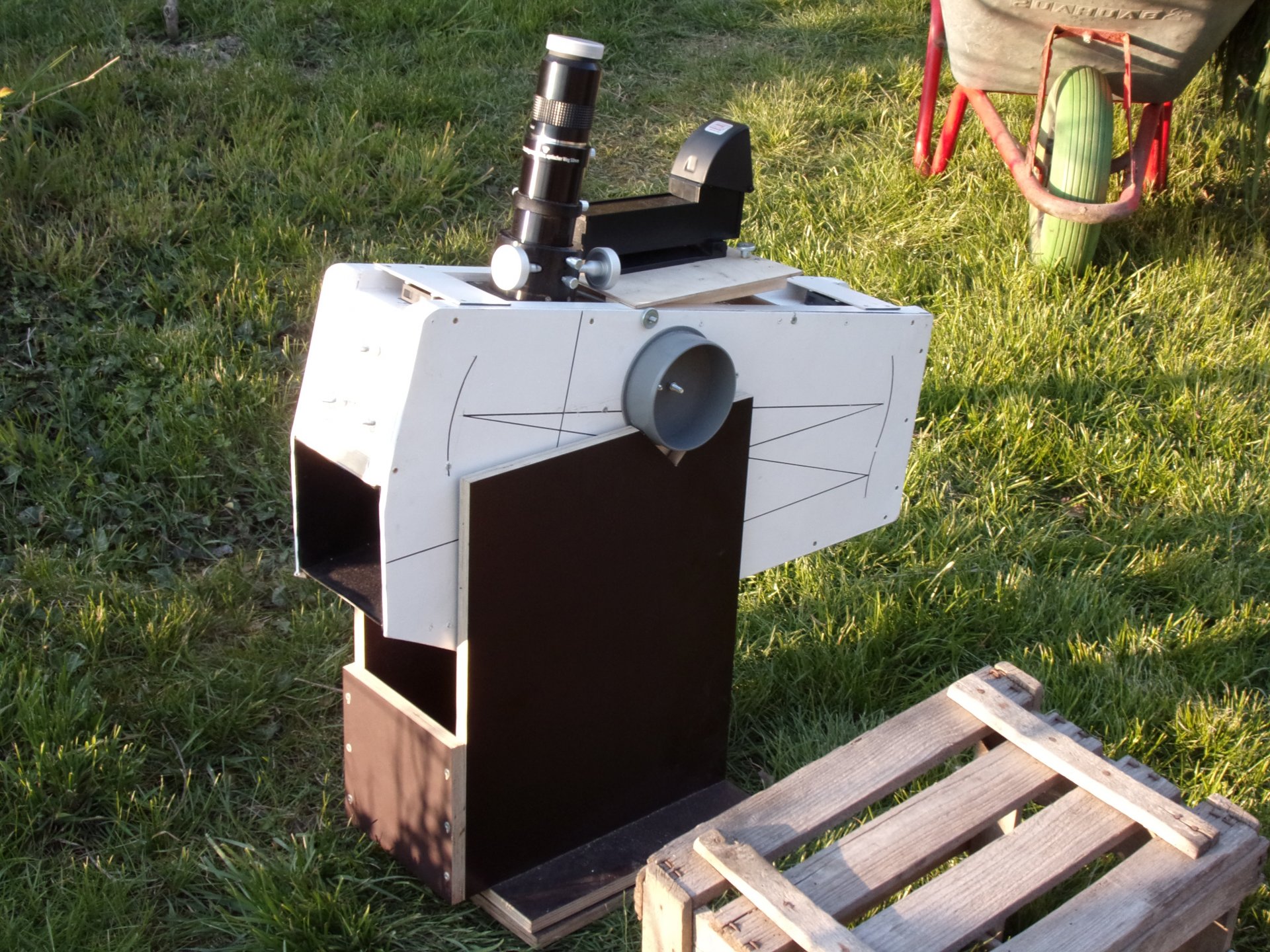

Da ich noch einen Kutter-Spiegelsatz und einen passenden Umlenkspiegel auf Lager hatte, mußte nur noch ein neuer Hauptspiegel hergestellt werden. Der Krümmungsradius von 9500 mm ist etwas groß für mache Spiegelschleifer. Ein Bekannter hat es trotzdem gemeistert. An dieser Stelle nochmals vielen Dank dafür.
Ich hab eine Kiste aus Sperrholz drum rum gebaut und zwischen drittem und vierten Spiegel ein Blendensystem eingebaut, das den Fangspiegeltubus einen Kutters simuliert. Beim Blick durch die Eintrittsöffnung kann man den dritten Spiegel sehen, aber einen Papierstreifen auf dem Umlenkspiegel nicht. Also muß sich das Streulicht unterwegs irgendwo totlaufen.
Insgesamt ergibt sich ein recht kompaktes Teleskop. Breite und Höhe entspricht etwa dem des 110er Kutters. Die Länge ist aber ca. 30 cm kürzer. In dieser Form kann es auf einer Dobson-Montierung betrieben werden.
Um das Tubus-Seeing in den Griff zu bekommen, hab ich neben jedem Spiegel einen 12 V DC Ventilator mit Magnet-Lager platziert. In der Nähe des Umlenkspiegels befindest sich ein Batteriehalter für einen 9 V Block und ein Schalter. IM Betrieb hört man nur ein leises Summen und spürt eine leichten Lufthauch. Es funktioniert gut.
Gruß Thomas

Zur Justierung:
Jeder Spiegel hat eine Mittenmarkierung. Am offenen Gehäuse werden die Positionen der Spiegel kontrolliert. Ein Justier-Laser im Okularauszug erzeugt einen Punkt auf dem Umlenkspiegel. Dieser wird so eingestellt, dass der Laser die Mitte trifft. Mit der Neigung dieses Spiegels wird der Strahl auf die Mitte des dritten Spiegels gerichtet. Mit der Neigung dieses Spiegels dann den Laser auf die Mitte des zweiten und mit der Neigung dieses Spiegels wiederum auf den ersten Spiegel.. Zum Schluß noch mit dem Hauptspiegel auf eine Schablone in der Eintrittsöffnung. Kiste schließen. Der Rest dann am Stern. Die Stellschrauben des ersten Spiegel sind mit dem Auge am Okular gut zu erreichen.

Hallo Zusammen,
First Light
Das Teleskop ist recht kompakt. Mit der Dobson-Montierung ist es sehr schnell aufgebaut, Deckel auf und Lüfter eingeschaltet auch sehr schnell einsatzbereit. Im Sitzen zu beobachten ist sehr komfortabel nicht aber das anpeilen einen Objektes. Dazu muß man auf den Boden liegen. Wenn man die Montierung auf eine Kiste stellt, geht es besser. Daher denke ich über den Bau einer Transportkiste nach, die auch als Untersatz vewendet werden kann und die auch Tragegurte hat, um sie wie einen Rucksack auf dem Rücken getragen werden können. Damit wären alle möglichen Transportmittel von zu Fuß über Fahrrad, Bahn oder Bus bis Auto möglich und auch „Off Road" Beobachtungsplätze nutzbar.
