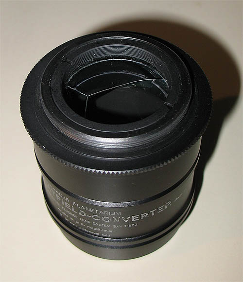

Ein FFC jedenfalls nicht.

Zitat von Astro-Mechanik:
Stephan, sowas passiert, wenn man einen FFC nicht so behandelt, wie es von Baader empfohlen wird.
Ich lagere meinen FFC auch bei niedrigeren Temperaturen vor jedem Einsatz vor
und das Ding sieht noch aus wie neu.
Also ich würde mal sagen, den hast Du zu schnell dem Temperaturwandel unterzogen.

Ich halte den FFC in einer Box die mit Schaumstoff ausgefüllt ist. In dieer Box lasse ich in austemperieren. Der FFC macht an meinem Lagerort jede Schwankung mit, aber verzögert.
Vielleicht ein Sonderfall für die Frage: Was darf in einer Sternwarte verbleiben.
Ich hatte schon die blöde Idee (Schnappsidee) eine Box zu bauen mit zwei Temperatursensoren :) Um mich mal selbst zu outen. 600 Euro sind menge Holz für nen Satz Scherben.

Ergänzung zum FFC: meiner ist auch in der Hütte gelagert. Soweit ich weiß, ist der FFC empfindlich gegen schnelle Temperaturänderungen, Kälte macht ihm nix. Bitte mich zu korrigieren, wenn ich da falsch liege, immerhin ist der FFC ja nicht gerade ein Billigteil.
