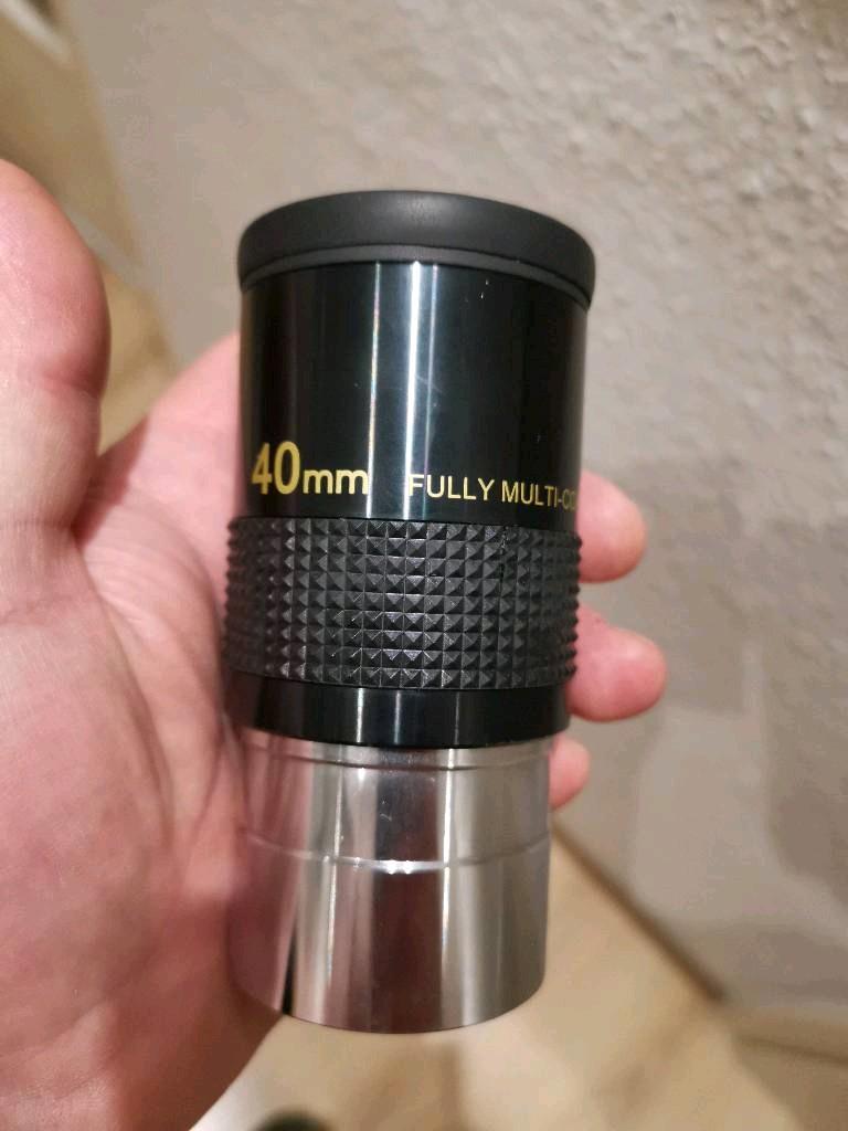

Moin zusammen,
Ich bin ja auf der Suche nach einem 40er oder besser 42er Übersichtsokular .
Damit will ich an meinem APO f/7.8 etwas "Spacewalk" betreiben und Objekte finden.
Da f/7.8 ja relativ gutmütig ist, frage ich mich, ob es da nicht auch ein günstiges sein darf.
Z.B. das im Bild gezeigte ist irgendein günstiges.
1. Ist das ein Erfle mit 5 Linsen?
2. Wieviel Grad hat das?
Vermutlich nur 52? Oder doch 68-70?
Vielen Dank im Voraus für Eure Hilfe.
Gruß Rüdiger
Erfle Okulare sind nie wirklich scharf am Rand, auch nicht bei F/13. Gleiches gilt für die verbreiteten SWAs und sogar für die deutlich teureren Hyperion Aspheric, welche zwar spürbar besser sind, aber immernoch ab 50% Gesichtsfeld eindeutige Unschärfe zeigen.

Was ist mit Masuyama 45mm? Ok, günstig geht anders, klar. Könnte man auch gleich ein 41mm PanO holen, das bietet zumindest 68°.
Ist auch nur ein normales Erfle, aber mit 53° noch sehr Human, nicht überreizt. Da dürfte der Rand noch akzeptabel sein. Hat aber auch nur 41,6mm Feldblende.
