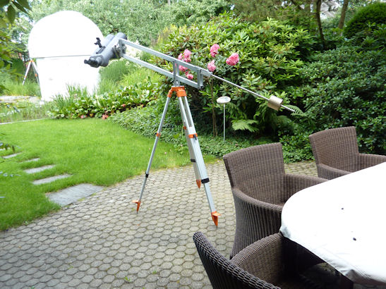

Hallo miteinander,
ich habe mir eine Parallelogramm-Montierung gebastelt, die bestens funktioniert und auf die ich nicht mehr verzichten möchte. Um die Anordnung ins Gleichgewicht zu bringen, kann ich das Fernglas auf seiner Auflage nach vorn und hinten schieben und die ganze Auflage mitsamt Fernglas mit einer Schwalbenschwanzführung bezüglich der Drehachse nach oben oder unten bewegen und im Gleichgewicht jeweils arretieren. Mit einer Hand kann ich es leicht in jede Position bringen und da bleibt es stehen. Das Großfernglas wiegt um die 7 kg.
Kurt
