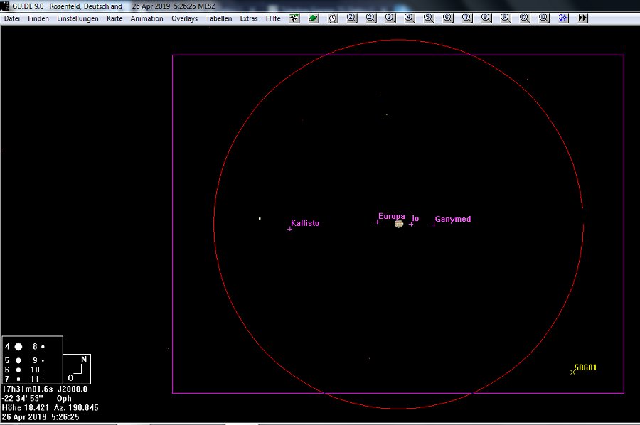

Und damit dann auch die Planeten fotografieren? Mit ner DSLR? Da sind weder die angedachten Teleskope noch die Kamera oder das Zoomokular das richtige. Der vielbeworbene M43 Anschluß vom Okular nützt Dir mit DSLR rein garnix. denn die Adapter vom Canon Bajonet gehen auf T2 (M42 x 0,75). Es ist also ein weiterer Adapter von M43 auf T2 notwendig. Und an dem langen Hebel (Okularauszug, Okular, Adapter) sitzt dann die relativ schwere DSLR. Das gibt nen ganz schönen Hebel.
Die Planeten sind mit nem scheinbaren Durchmesser von 5 (Mars im Moment) bis 50 Bogensekunden (Jupiter) winzig klein, damit man bei denen auf nem Foto was erkennt, brauchts prinzipiell ne lange Brennweite. So ab 1,5 Meter aufwärts. Und für die Detailauflösung (was das Seeing eben hergibt) Öffnung. Und auch dann sind die Planeten blos 10 oder 100 Pixel groß, je nach der Größe der Pixel auf dem Chip der DSLR. Vom Seeing verzogen, aufgeblubbert, verrauscht oder völlig Überbelichtet. Da kommst mit ner DSLR net weit. Mit der kannst auch net die richtige Belichtungszeit (0,5 - 15 Millisekunden) feinfühlig genug einstellen. Dazu nimmt man Planetenkameras. Das sind "Webcams" auf Industrieniveau. Stabiles Gehäuse, hochempfindlich, die liefern 50 oder mehr unkomprimierte Bilder im Videostrom pro Sekunde. Da sind dann immer ein paar scharfe dabei. Die sucht man net von Hand raus, das überläßt man Software wie Autostacker. Weil diese Kameras keinen Akku haben, keinen Speicher und auch kein Display, werden die per USB-Kabel an einen Laptop angeschlossen und kriegen darüber ihren Betriebsstrom. Angucken tut man ihr Livebild daann am Laptopbildschirm mit Software wie Firecapture. Über dieses Livebild stellt man scharf, regelt Gain und Belichtungszeit und wenn das alles richtig eingestellt ist, wählt man einen passenden Auschnitt vom Chip und nimmt nur diese Region mit dem Planeten (z.B. 400x400 Pixel) auf.
Im Anhang das Gesichtsfeld einer DSLR bei 450 mm Brennweite. Mit Jupiter als Verdeutlichung und dem mittleren und inneren Telradkreis.

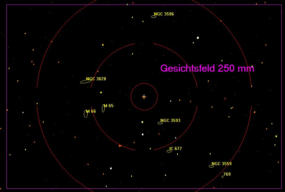

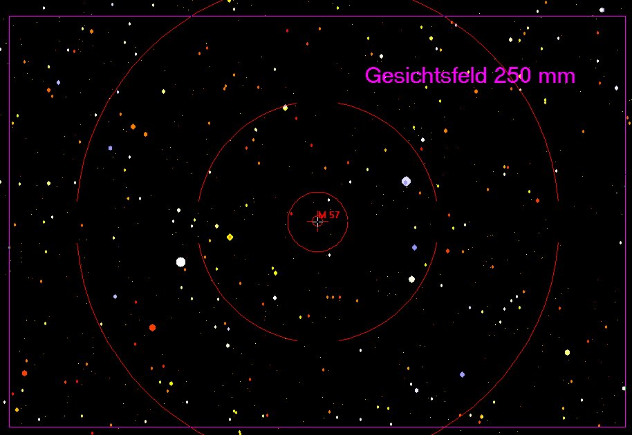

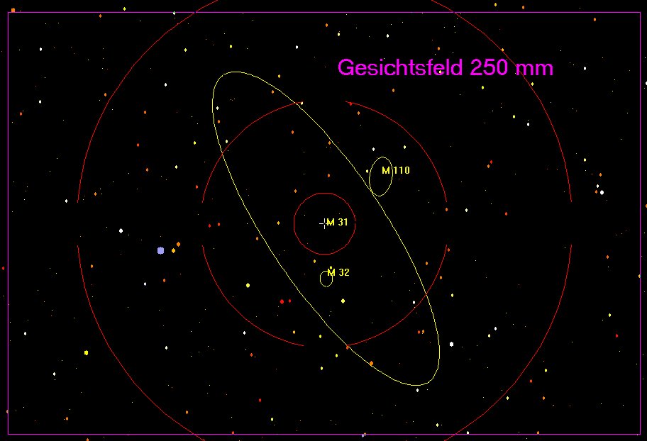

warum zäumst Du das Pferd prinzipiell von hinten auf? Zuerst besorgt man sich die Tools zum Planen der Bilder, dann schaut man, welche Brennweite für welches Motiv paßt. Stellarium ist das Tool, das Dir das Gesichtsfeld der Kamera (Kameras sind verschiedene aufgelistet, kannst auswählen) in Abhängigkeit der Brennweite in die Sternkarte einblendet.
Bei 250 mm Brennweite sind z.B. alle Galaxien außer M31, M33 winzige Fuzzeles auf dem Chip einer APS-C Kamera. Die bunten Planetarischen Nebel sind "Muckenschisse" auf dem Chip. Siehe meine Anhänge. Nenn doch mal bitte die Motive, die Du konkret fotografieren möchtest.

Bei nem Anfänger dauert die Bildbearbeitung meist 2-3 mal so lange wie das reine Knipsen. Für ein popeliges Bild also gerne 10-15 Stunden Zeitaufwand. Wetterbedingt 10 Bilder pro Jahr.
