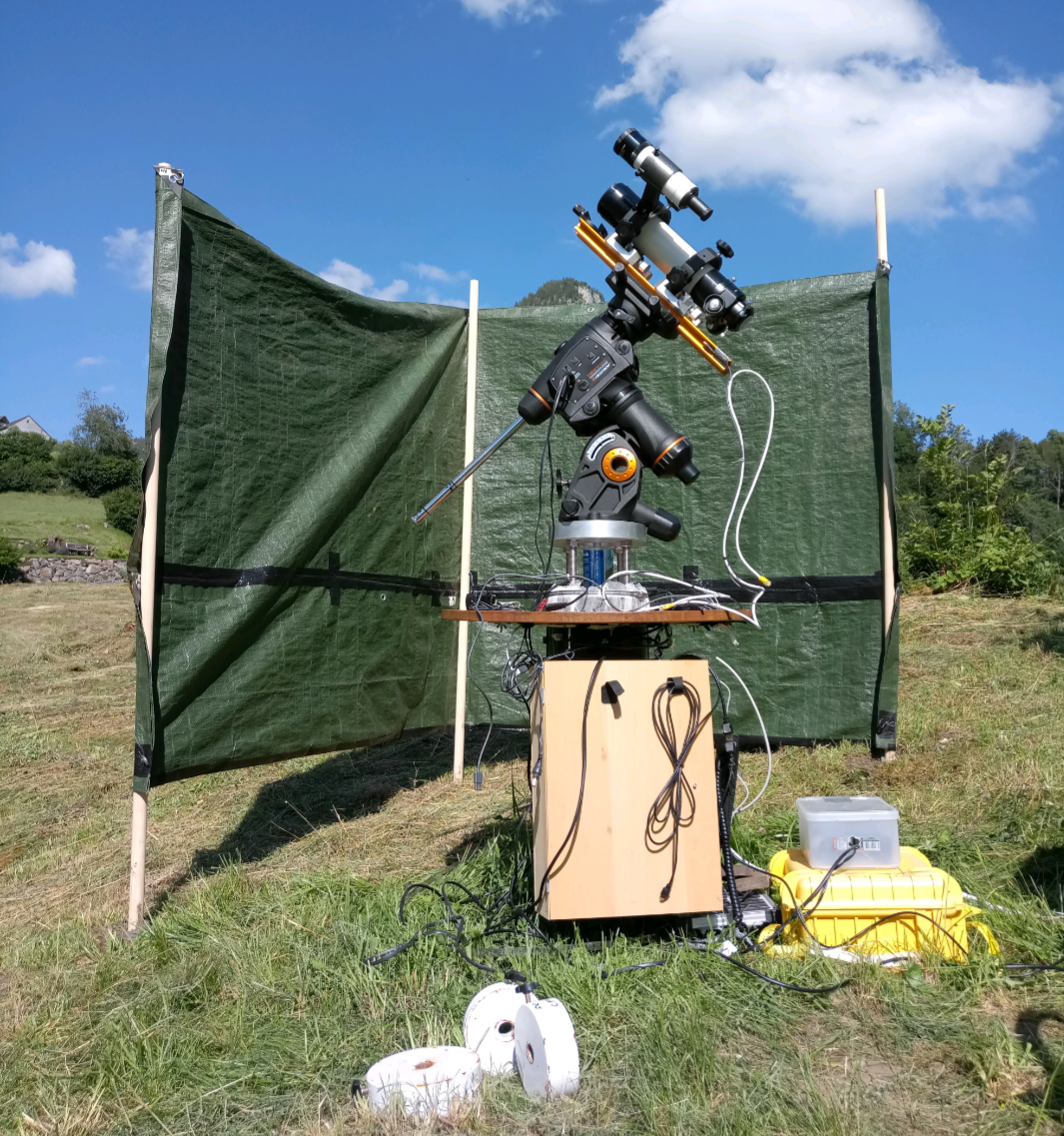

Hallo Gerrit
Noch etwas zum Wind: Ich habe die untenstehende Konstruktion stationär resp. PE Rohre im Boden (ca. 30cm) und dann setzet ich Pfosten und hänge die Plane ein. Auch wenn der Wind nicht allzu fest bläst, entsteht eine enorme Kraft durch die Fläche. Ich rate dir aus dieser Erfahrung eine stabile, mobile Konstruktion zu wählen. Wenn sich etwas löst und am Scope hängen bleibt... Könnte evt. mit Schäden enden.
Grüsse, David
das Auto kommt für mich leider nicht infrage. Gerade in den Alpen, wo ich gelegentlich eine Hütte miete, kann man das Auto ja nicht einfach so mitten am Hang neben dem Teleskop parken und dann ggf. noch Nachts auf eine andere Seite fahren. Wenn ich mich schon um eine Lösung kümmere, dann um eine, die ich möglichst immer verwenden kann.
So hoch wie bei dir David muss mein Windschutz zum Glück nicht gehen, ich plane ohnehin, das Stativ immer nur auf der niedrigsten Stufe zu verwenden. Aber trotzdem hast du die berechtigte Problematik mit der Stabilität und dem eventuellen Schaden der Optik angesprochen. Das ist es auch, was mir dabei hauptsächlich Bauchschmerzen bereitet. Wenn ich ein Produkt gefunden habe, bei dem ich mir unsicher bin, wie stabil es wirklich ist, dann melde ich mich noch einmal hier.
