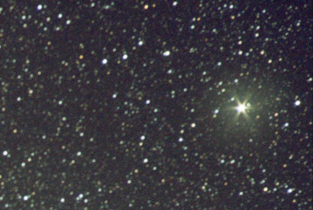

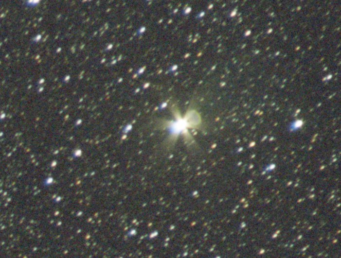

sollte eigentlich nur ein Test für meine Fuji X-A1 sein.
Widefield mit "Billig" 125 mm Objektiv.
Das ist HR 1577 Hassaleh
Bild 1 ist vom 17.11, - Bild 2 von heute.
Sind nicht bearbeitet.

Hallo Uli,
Mehr Details zu den Bildern bitte, sonst können wir nur raten.
Die Fokuseinstellung scheint nicht optimal zu sein.
Die Blendeneinstellung war wohl nicht gleich.
Der Bildmassstab dieser Ausschnitte scheint auch unterschiedlich zu sein.
Grü0e, Martin
Und was ist die Frage?
Im 1. Bild sind die Sterne allesamt halbwegs punktförmig, im 2. alle länglich gestreckt und nach rechts größer werdend. Irgendeine Irritation der Optik, Reflexion etc. hat wohl auch zu dem Streuen um das helle Objekt geführt. Optikfehler, sonst nix merkwürdiges.
wie erwähnt war es eigentlich nur ein Test der Rotempfindlichkeit der Fuji. Da es zu windig fürs Teleskop war, habe ich die Kamera mit einem alten 125 mm Objektiv aufs Staitv gepackt und mit Nanotracker nachgeführt. Ziel war IC 405.
Der Fokus ist bei beiden nicht gut.
Beim ersten hatte ich Blende 8, beim zweiten Blende 5.6.
Das sind ja nur Crops, die ich schnell gemacht hatte, daher unterschiedliche Größen.

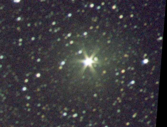

Hab sie mal ausgerichtet und ein Gif dazu gepackt.
Die "Reflexion" ist auf jedem Rohbild gleichermaßen zu sehen.
Vermutlich liegt es wohl an der Optik, obwohl ich später auf Orion geschwenkt habe und dort bei den Gürtelsternen nichts zu sehen ist.
Uli
