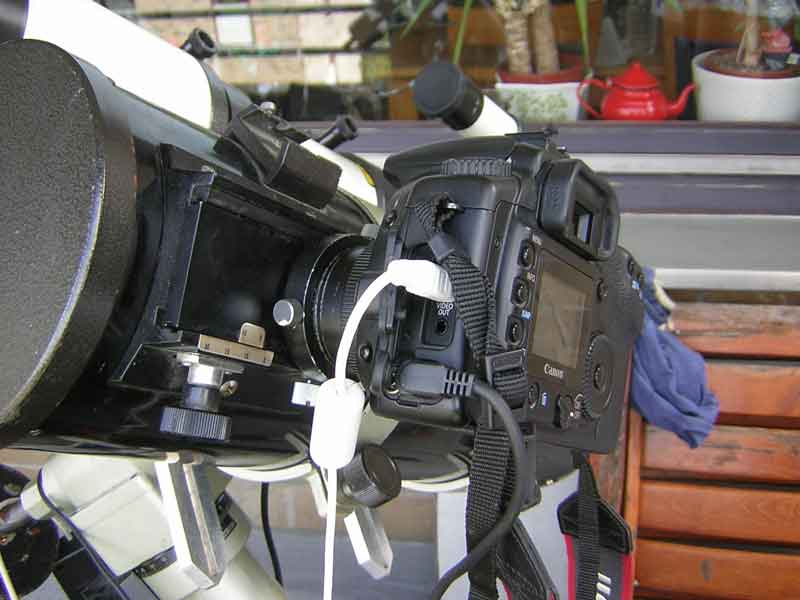

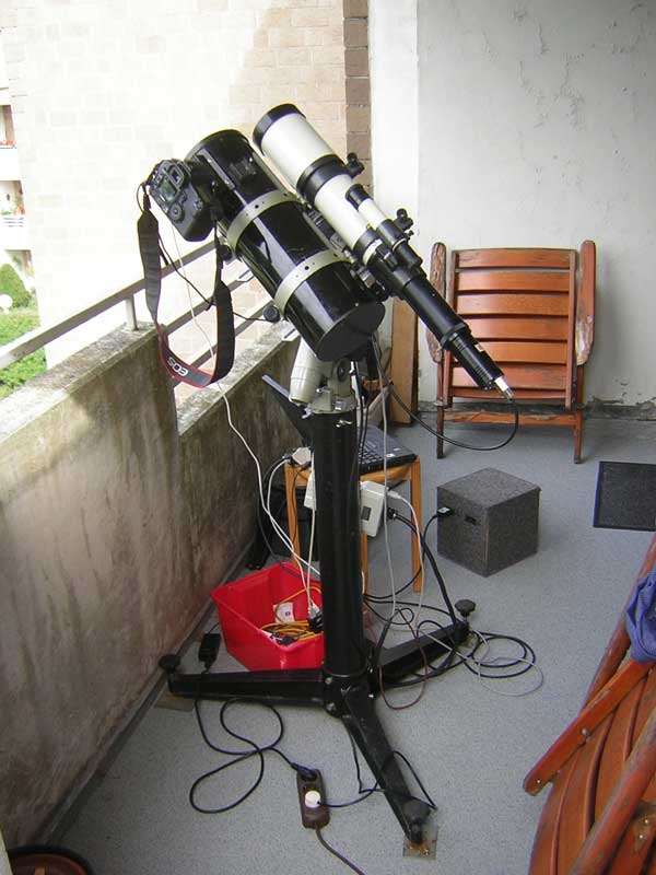

Hallo Namenloser,
hier nochmal eine Ansicht von der DSLR mit Adapter am CC.
cs
Michael
