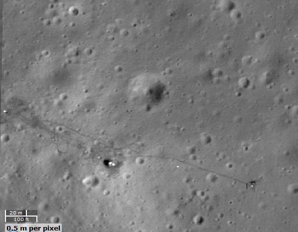

Zum Thema :)
Die kleinsten Krater werden wohl so um die 2-5m haben. Auf dem Bild die Spuren von Apollo 15

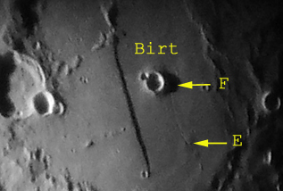

Die Rima Birt bei Rupes Recta hat maximal 1,5km Breite, kommt also auf 0,8". Am 1.4.2020 war ziemlich gutes Seeing, die Rille war visuell echt deutlich, da wäre noch Schmäleres gegangen. Ich hab sie sogar mit dem Handy (single-shot, kein stacking) ablichten können:
