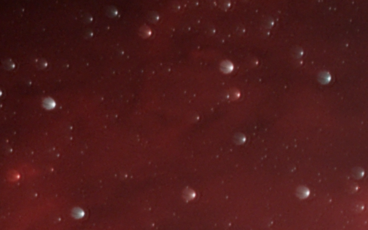

Hallo liebe Astrophotografer, ich bitte um Eure Meinung:
ich sitze hier und sehe mir einen Ausschnitt von Sternen und Nebel an und denke darüber nach was an den Sternen was ist.
  1. die runde Silhouette in verschieden Farben sind die Sterne. Die hellen Stellen auf der rechten Seite sind die Stellen an denen die Sterne von helleren Lichtquellen angeleuchtet werden.
  2. die rechte helle Stelle gehört eigentlich in die Mitte
  3. Eure Erklärung
Der dunkle Strich von links bis zur Mitte kommt wahrscheinlich vom Hyperstar.
Hier die weiteren Daten:
ReducerHyperStar v4
TeleskopCelestron C8 SC-Teleskop - 8"
FilterL-eNhance Light Pollution Filter 2"
KameraASI 294MC Pro (Color)
ComputerASIAIR PRO
Gain120
Temp-10 C
Time200 x 120s
SoftwarePixInsight
no guiding
Danek und CS
Hallo ----- ein Vorname wäre nett
die Sterne von deinem Ausschnitt sind zu "Kometen" verzogen.
Das heißt zu wenig Abstand vom Sensor oder Verkippung oder Kollimation ist nicht perfekt.
Oder von Allem etwas.
Besser wäre ein komplettes Bild.
schönen Gruß Franz
Hallo Dieter,
so kann man da schon eher was sagen.
Für mich sieht das nach einer Verkippung wie aus dem Lehrbuch aus. Oben links sind die Sterne Richtung Bildmitte verzogen, unten rechts sind es Striche, die dazu um 90° gedreht sind.
Sitzt die Kamera fest und gerade?
Der Fokus scheint mir zudem recht deutlich verfehlt.
Sebastian
Hallo Dieter
Da sieht man schon mehr.
Wie Sebastian schreibt. Verkippung sehr deutlich und Fokus nicht getroffen.
Auch würde ich die Kollimation mal prüfen.
LG Franz
Hallo Dieter,
da ist, meiner Meinung nach, auch ordentlich Bildfelddrehung/Drift mit drin. Sieht man an den Hotpixel ganz gut. Ich denke da sind einige Baustellen...
Grüße Rainer

Hi Dieter,
na na na, wer wird denn gleich ...
Ich würde eine Priorität/Reihenfolge der Probleme vorschlagen.
In Ruhe eins nach dem anderen lösen.
  1. Kollimation prüfen/einstellen. Mit/ohne Hyperstar, da kenn ich mich nicht aus
  2. Fokus einstellen
  3. Nachführfehler ausschliessen/minimieren, zB Heruntersetzen der Belichtungszeit der Subs
  4. Drift ermitteln/minimieren, wahrscheinliche Ursache schlechtes Polar Alignment
  5. Hyperstar Probleme, siehe oben
  6. Kamera Verkippung prüfen/beheben
Peter
