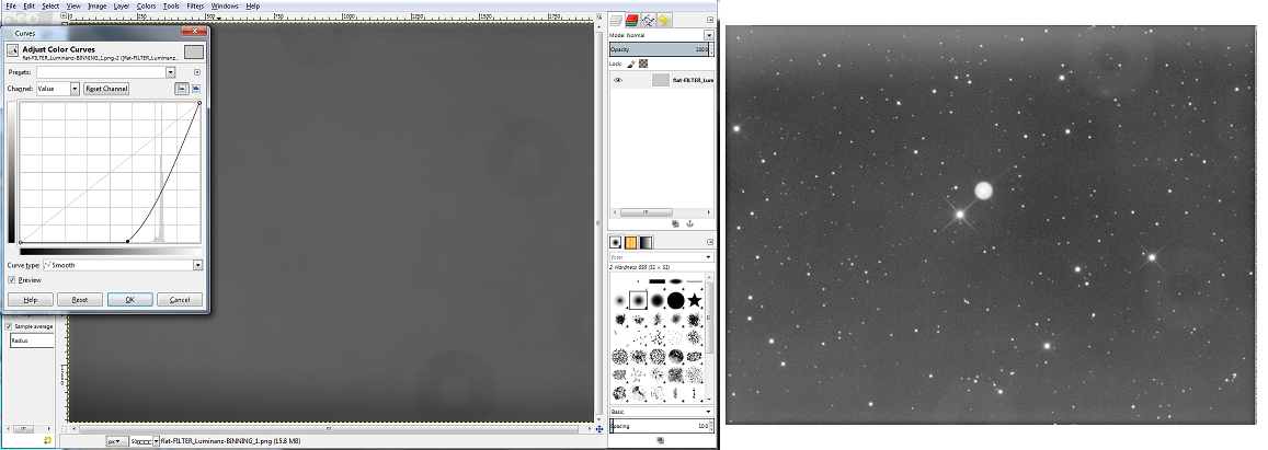

Danke erstmal für die Antworten.
So sieht es bei mir in PI aus wenn ich es öffne, sieht nicht vertauscht aus.
Ob es da weitere Einstellmöglichkeiten gibt muss ich mal probieren. Hab ja immer mit dem Script gearbeitet.
Link zur Grafik: http://abload.de/img/unbenannt-1czsgw.jpg
Was ich auch komisch finde ist das ich bei den Aufnahmen wenn sie gestackt sind, auch ohne flats dann hab ich dieses Streifenmuster von den Bias mit auf dem Bild.
Das ist mir bisher nur bei kurzbelichteten Aufnahmen aufgefallen. Ab 180s Aufnahmen ist es nicht mehr zu sehen.
Ich bin ratlos.....
Hier noch ein Ausschnitt nur mit Bias gestackt. Da sieht man das Streifenmuster, ohne Bias stacken ist das Streifenmuster nicht da.
Link zur Grafik: http://abload.de/img/streifenpfue6.jpg
