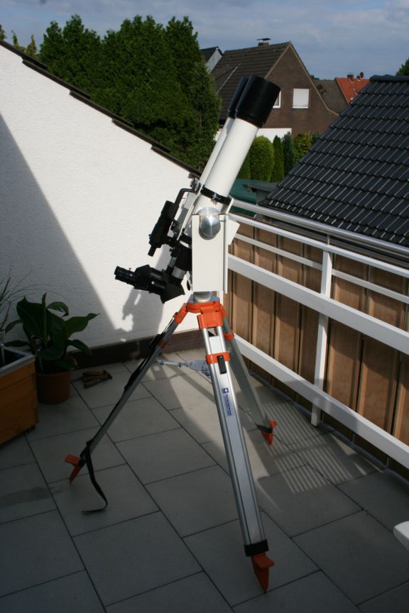

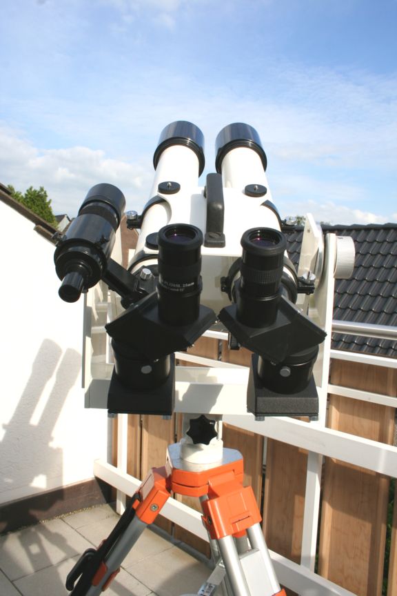

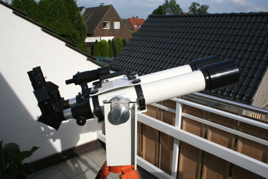

ich will euch hier mal mein neues Bastel-Projekt vorstellen.
Auf dem letzten Teleskoptreffen durfte ich das Vergnügen haben durch ein Binoptic Doppelfernrohr zu sehen. Das war so "geil" mit zwei Augen zu gucken und das wollte ich dann auch haben.
Also, Binoansatz geholt und......war schon mal toll.....
ABER:
Ich wollte mehr.
Hab dann noch die schönen Doppelrefraktoren von Astro-Mechanik gesehen......und mir gedacht.....das wäre doch mal was.....
Also fang ich an zu sammeln.
Erst ein 90er FH, dann noch einen, dann kam ich per Zufall an die Höhenverstellungen von einem GSO Dobson.
Auf der ATT dann noch ein paar Zenitspiegel besorgt.....
Tja und dann ging es ans Basteln...
Tuben gekürzt, die kleinen ZS zusammengeklebt, die 2" ZS justierbar gemacht. Dann die Gabel..... und dann war´s schon fertig......
Na ja, so leicht war es doch nicht, aber es hat funktioniert.
Erste Test´s hat es auch schon hinter sich:
Die Justierung ist wirklich nur ne Sache von Sekunden.
Das Bild ist schön hell und doch ganz gut kontrastreich.
Bei der Beobachtung die ich durchführte war der Doppelrefraktor
meinem 90er Vixen mit Bino überlegen.
Getestet wurde bis jetzt an Sonne, Mond, Saturn und kreuz und Quer durch die Sommer-Milchstrasse.
Fazit:
Hat sich gelohnt......
Tja, und was bastel ich nun ?????? ?)
