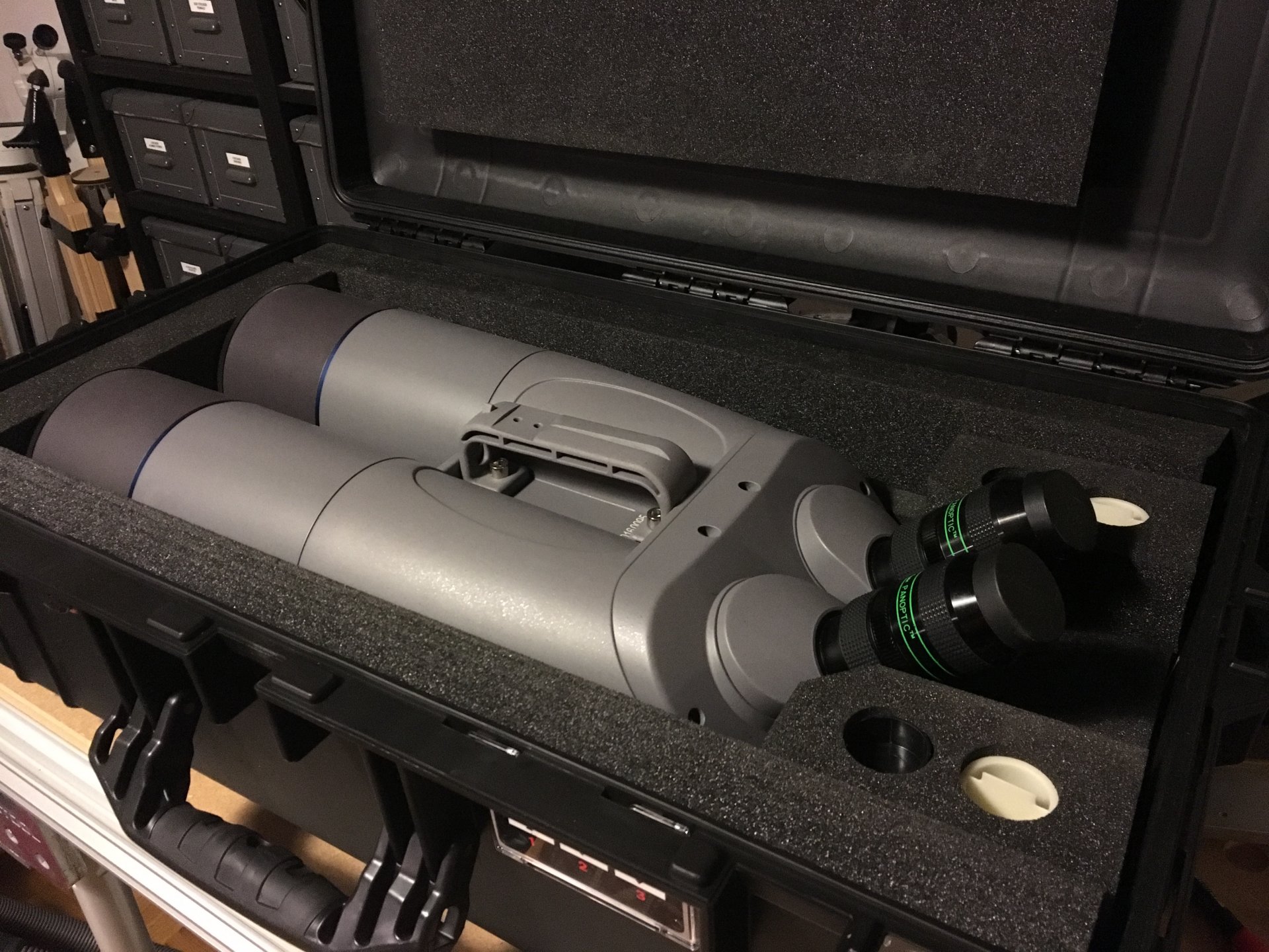

Und noch eine direkte Antwort an Klaus:
Das APM 25x100ED ist ein hervorragendes Glas, ich hatte es selbst einmal.
Aber Größe und Gewicht sind schon eine Herausforderung an die Montierung, die dann auch noch so gestaltet sein muss, dann man das geradesichtige Biest einigermassen bequem nutzen kann.
Wenn das alles erfüllt ist hat man zwar viel Öffnung, gute Optik aber immer noch nur eine einzige Vergrößerung.
Dafür ist das Gesamtpaket (Glas, Stativ, Montierung) dann meiner Meinung nach zu teuer.
Ich würde lieber mit weniger Öffnung und dafür Wechselokularen einsteigen, es gibt Dir einfach mehr Möglichkeiten.
