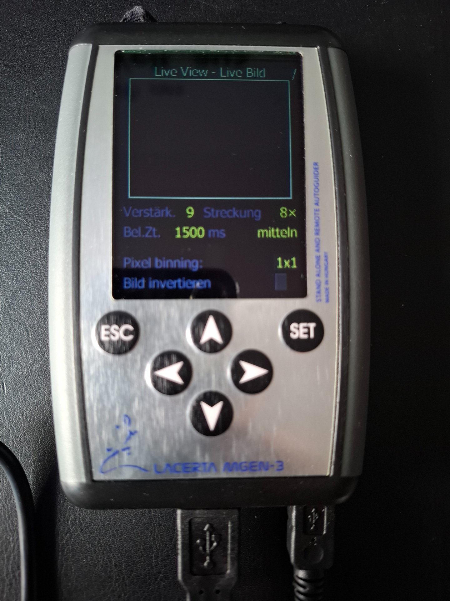

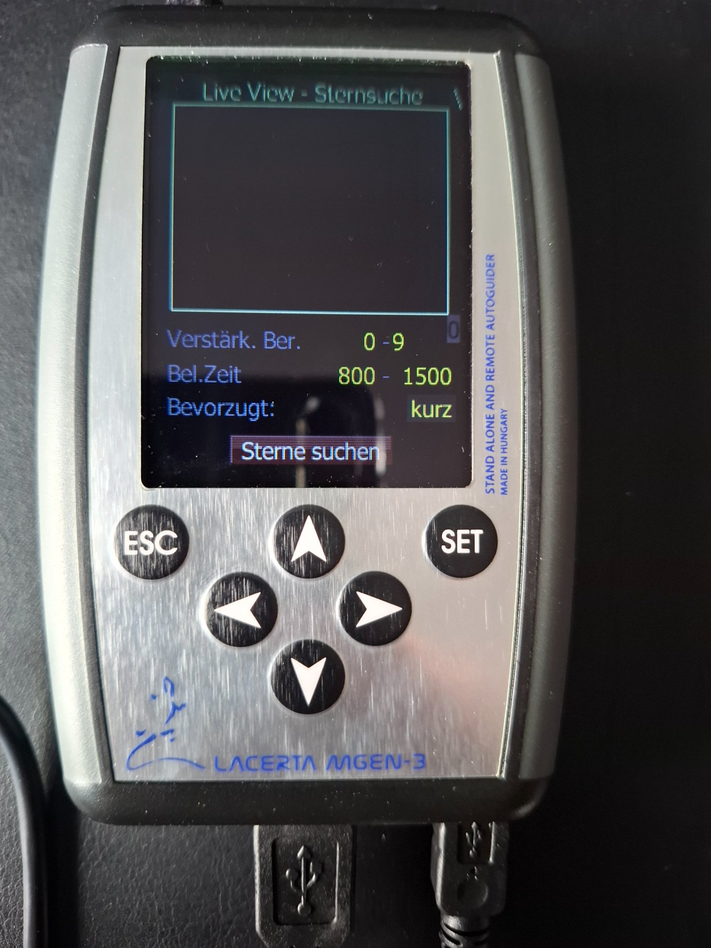

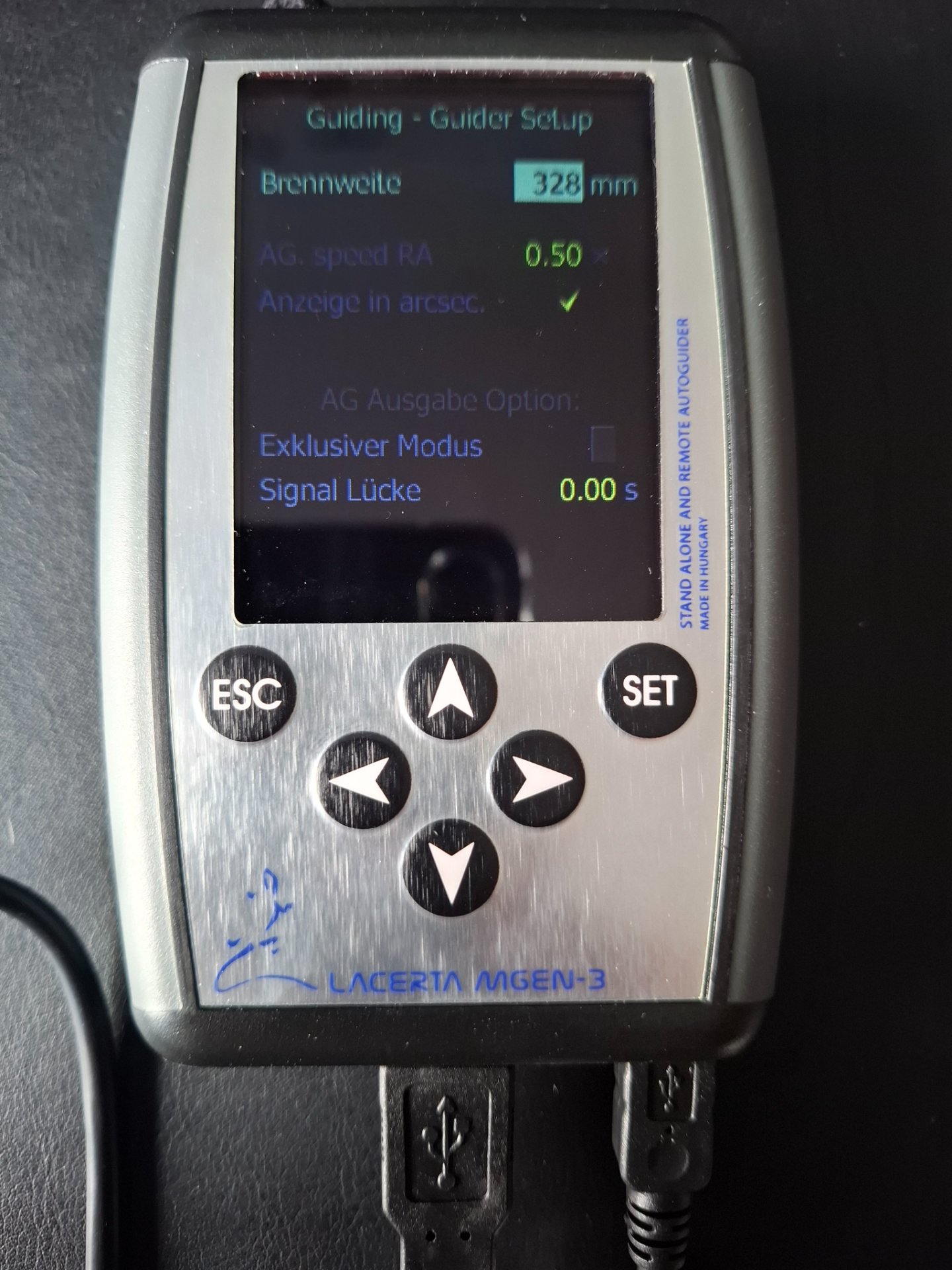

Ich habe gestern Abend meine MGEN-3 in Betrieb nehmen wollen und wollte mal fragen, welche Parameter die richtigen sind um erfolgreich zu guiden.
Ich habe alles mal so eingestellt, wie es in der Anleitung von Lacerta empfohlen ist aber irgendwie scheint das nicht ganz zu passen.
Erstmal war es sehr schwer überhaupt Sterne zu finden. Aber das lag wohl eher am noch zu hellen Himmel.
Als ich dann Sterne hatte und den Fokus gefunden habe, durfte ich das Teleskop nicht einmal "anhusten" und der MEGEN hat sofort mit dem guiden aufgehört.
Im Display stand zwar "autoguiding" aber er hat offensichtlich nicht mehr korrigiert.
Hier mal ein paar Bilder, wie der MGEN aktuell bei mir konfiguriert ist.

Darf ich mit einer Frage dazu kommen:
Ich führe mein C 14 mit Shapley Linse mit Leitrohr 80/400 auf einer ALT AD 7 mit der Steuerung FS 2 nach. D.h. ich versuche das.
Bei 10 Minuten Belichtung habe ich schon deutliche Striche als Sterne. Liegt das vielleicht an der eizustellenden AG "Auto Guiding") -Geschwindigkeit?
Da sind ab Werk in 0,5 eingegeben - bedeutet das, dass ich bei der FS 2 die manuelle Speed 0,5 einstellen muss?
