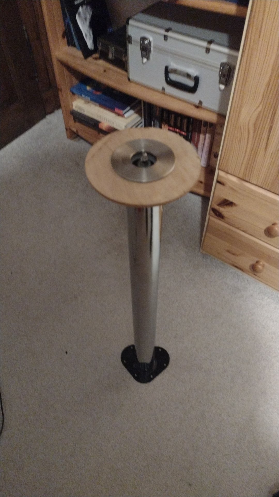

Ich bringe aktuell eines meiner vielen Bauprojekte (hab da mehreres Parallel, das ich ab und an weiter vorantreibe) vorran.
Zugegeben das wird ein Rätselraten, da wenig zu sehen aber was tue ich hier. Bei weiteren Fortschritten lade ich neue Bilder dazu, dan wird es deutlich.
Was wird das?
Clear skies Felix

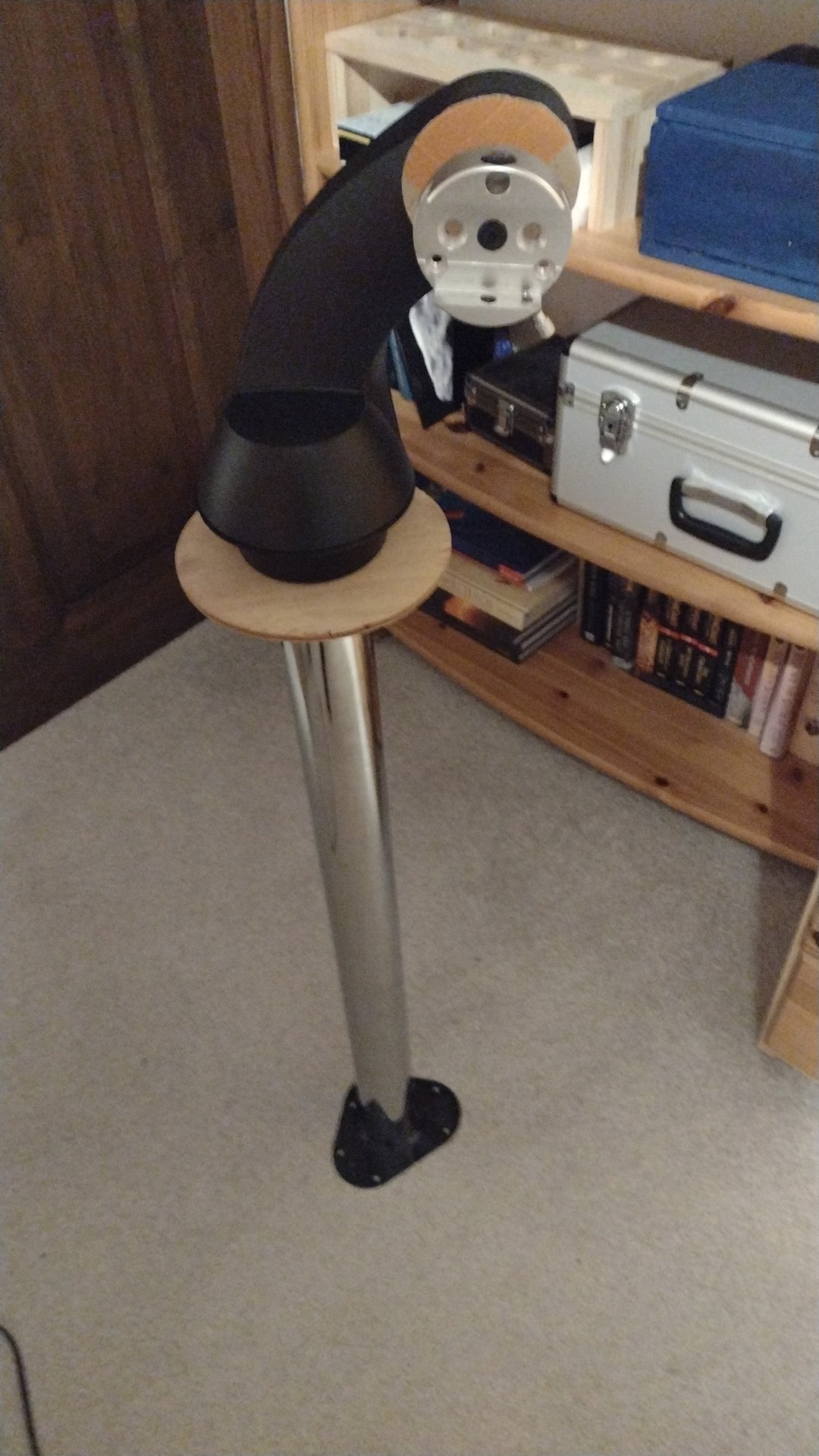

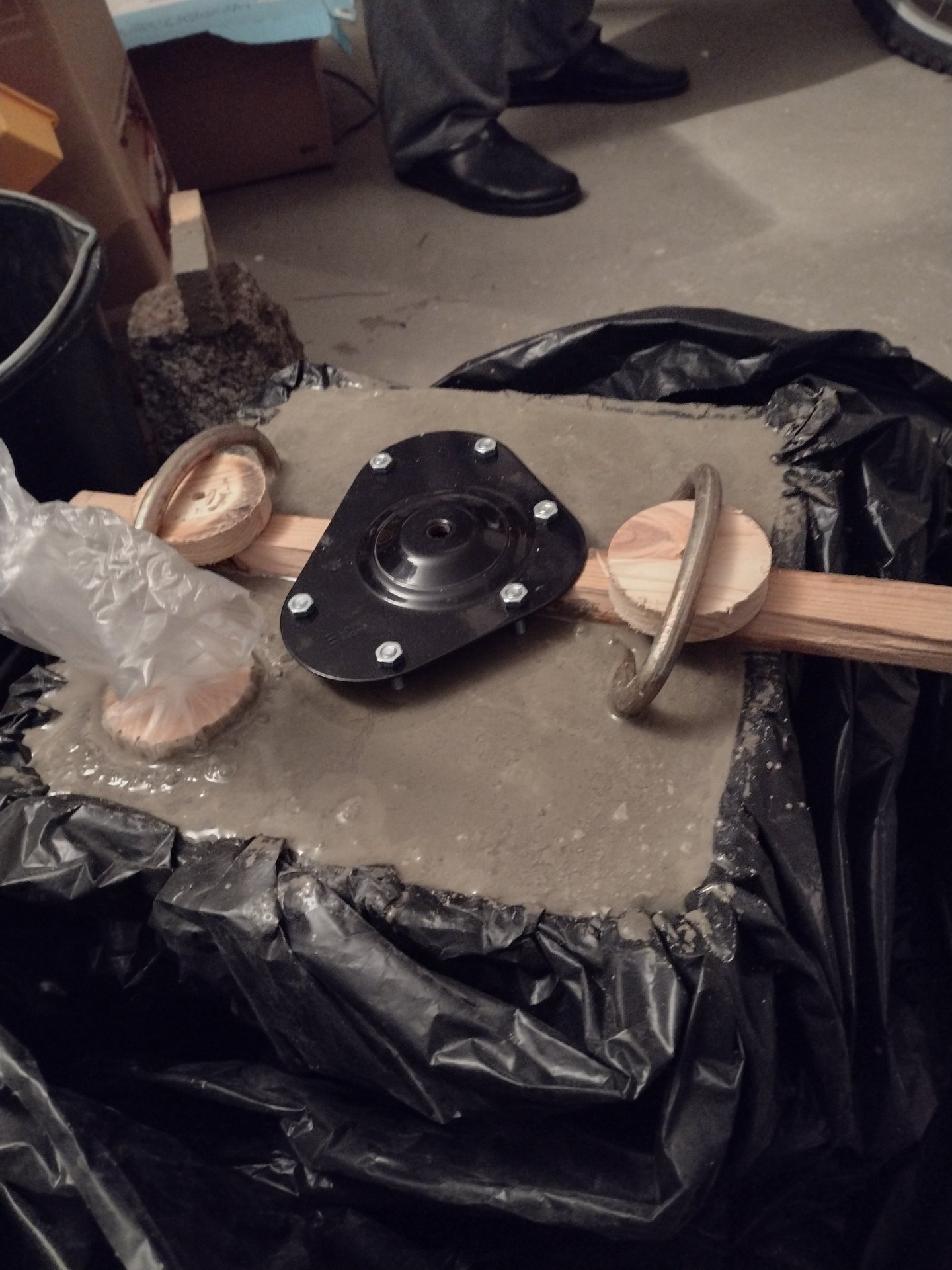

Ich Präsentiere, die Tischbein Säule Anschluss sind 3/8 Foto
Nächster Schritt: Ich bohr löcher ins Tischbein für die stangen, als auflage für den eimer (Deckel), der drüber kommt (als Regenschutz) . Dan noch nen kleinen Betonsockel drunter und füll das Tischbein mit Sand
Kommt dan auf den Balkon
Berichte ich dan.
Da drauf pack ich dann meinen 50/350 Lunt, den 102 Mak und ähnliches in der Größe

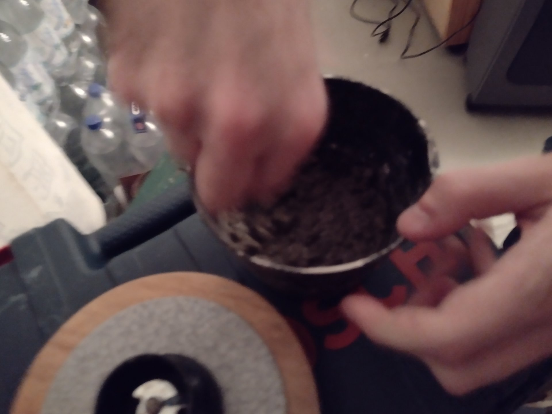

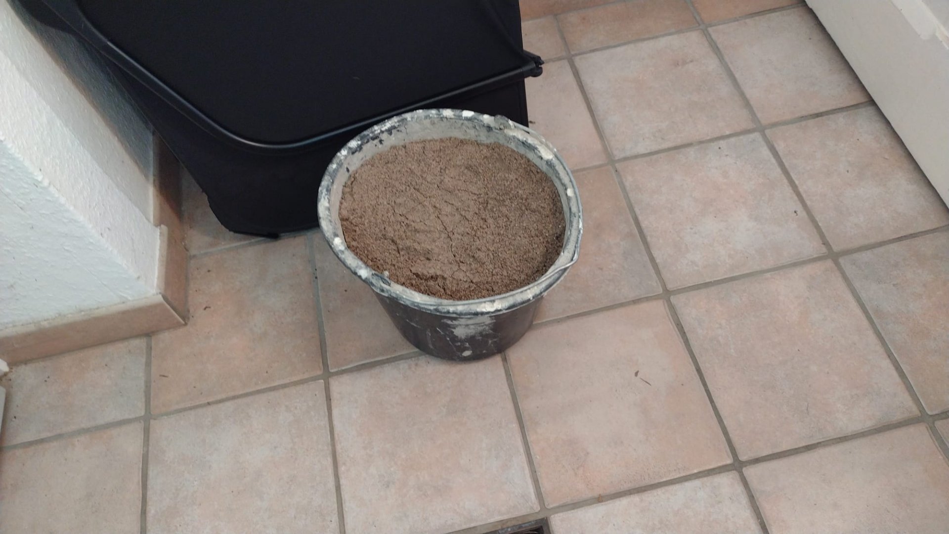

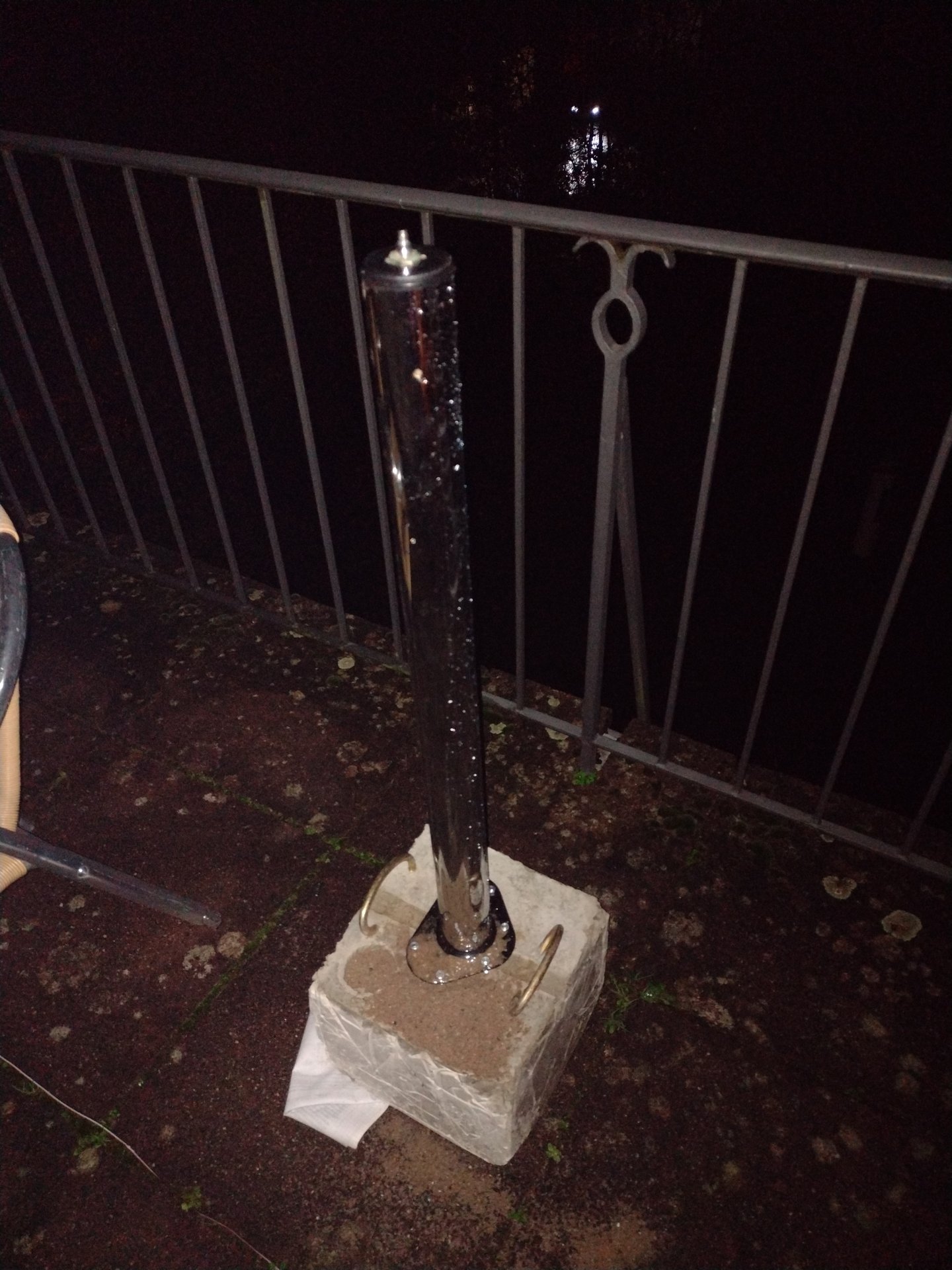

Ich hab für die Säule jetzt schon mal Sand gekauft, nennt es lächerlich, wie alle anderen aber der Baustoff Handel, ist um die Ecke und bezahlt, hab ich 1€.
Hauptsächlich, weil dem Händler die Menge so lächerlich erschien, das er nicht wusste was er dafür verlangen soll.
Hab nen Eimer mitgenommen und einfach von dem 5m Hügel beim Baustoff handel gefüllt.

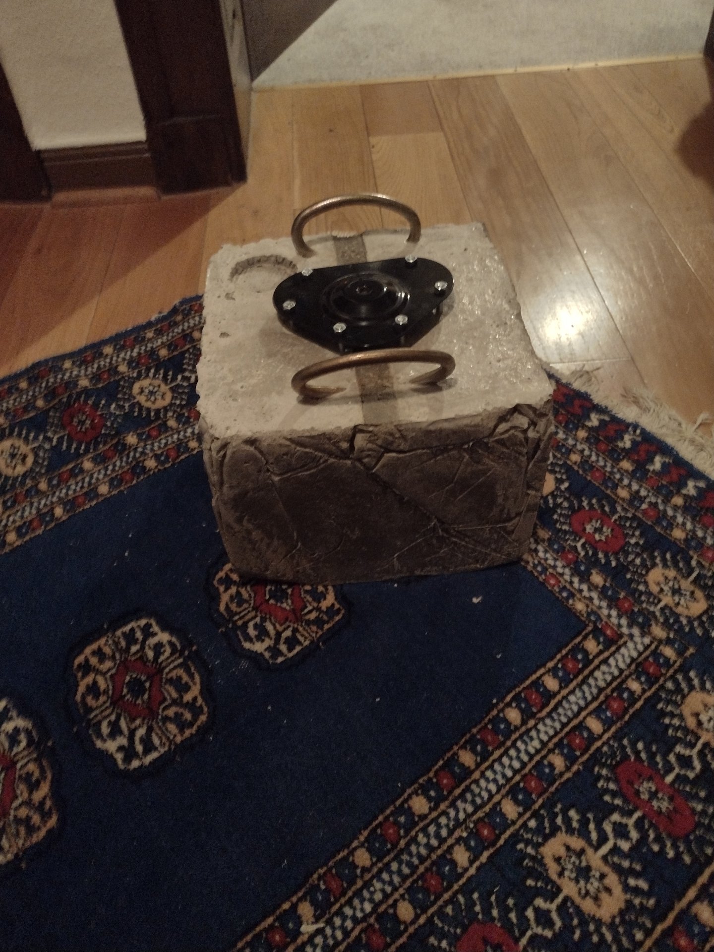

Sockel nicht wie geplant konisch aber passt wiegt 17kg

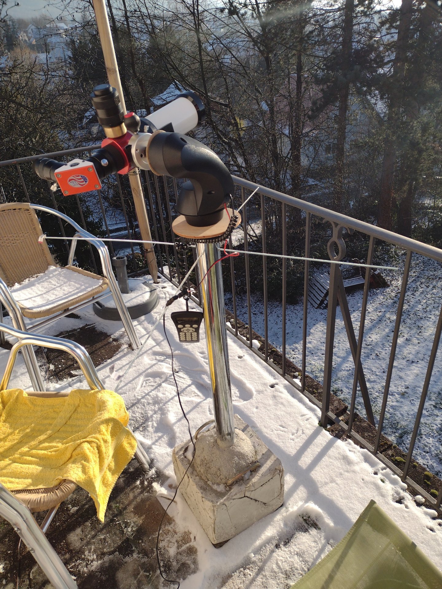

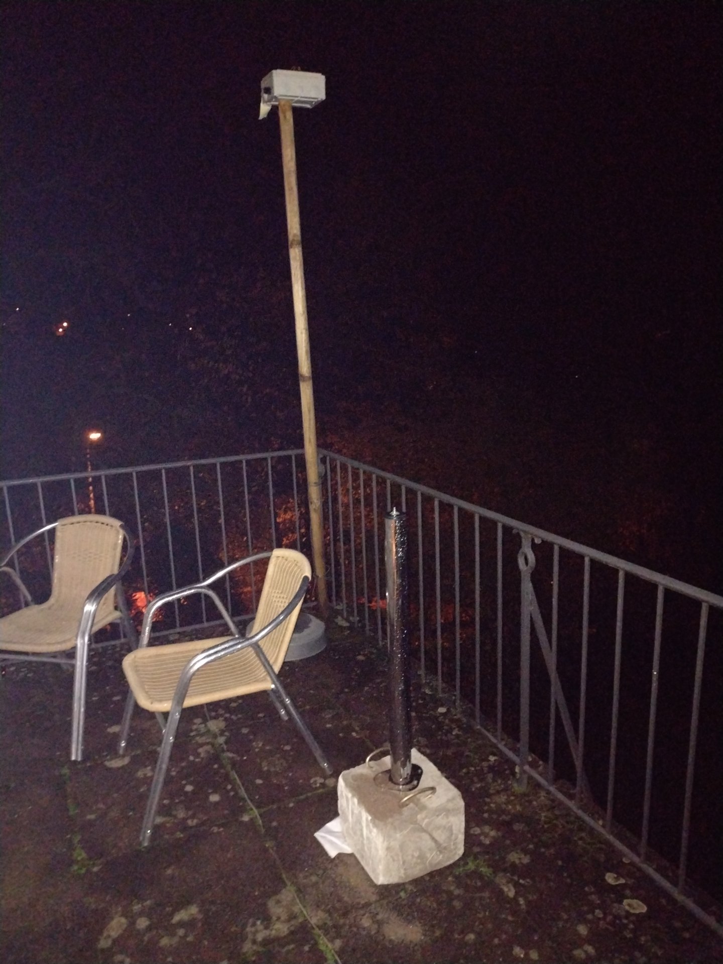

Das neue Bild ist der Sockel, der kommt auf den Balkon zum anheben, hat er 2 Griffe einbetoniert.

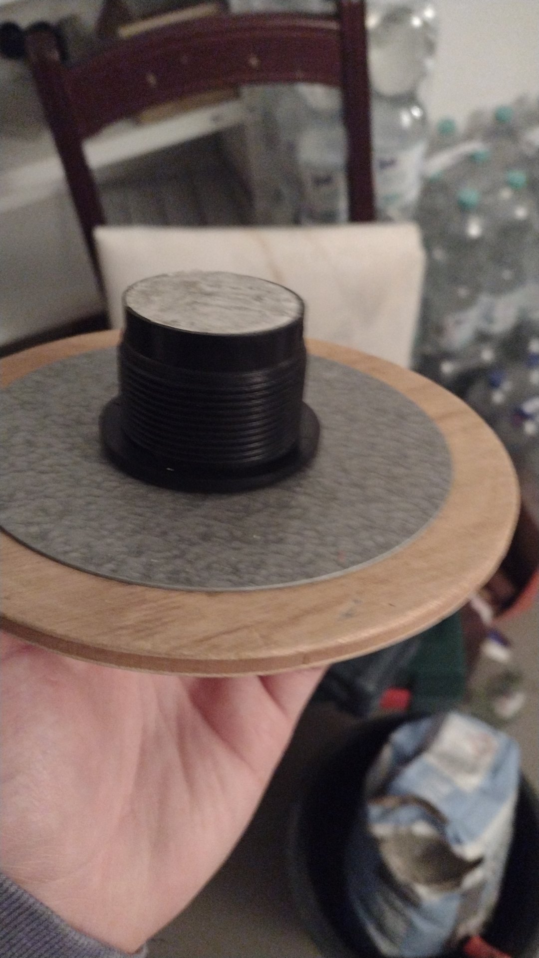

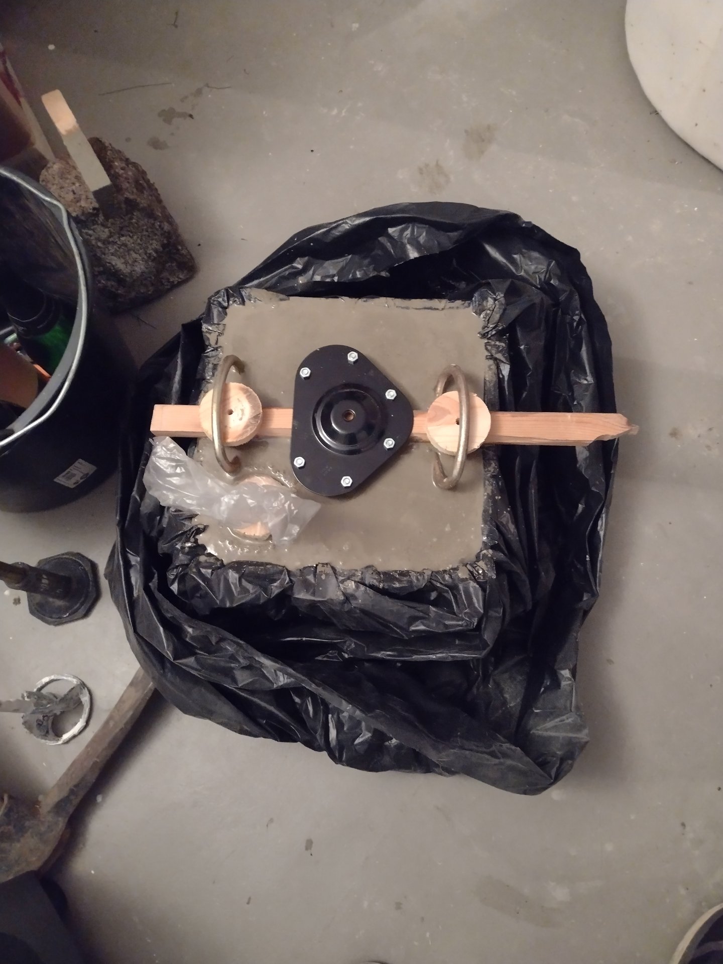

auch betoniert, ist der Adapter fürs Tischbein Das Ganze ist in einer Holzkiste (ausgekleidet mit nem Müllsack), welche ansonsten auf dem Sperrmüll gelandet wäre. Wenn der Beton ausgehärtet ist, brech ich die Kiste auf (notfalls Säg ich).
ursprünglich wollte ich das es nach oben Konisch zuläuft aber das hat sich, als zu kompliziert rausgestellt. Jetzt ist es nen Würfel geworden.

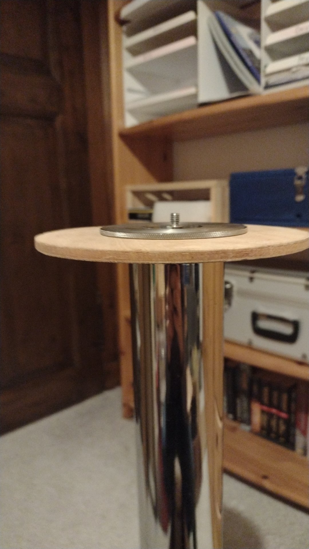

Durch den 3/8 Anschluss vom Tischbein, hab ich dan ne Universelle Säule für kleine Montierungen, Gabeln...
auf dem Balkon.
Das Tischbein, füll ich noch für Schwingungsdämpfung mit Sand, das mach ich, als nächstes.
Ich hab ne AZ GT (gebraucht billig mal erworben) die kommt da drauf nutze ich gerne für Sonne mit meinem kleinen Lunt.
Aber im Prinzip, kann da alles mit 3/8 Anschluss drauf, also viel da gängiger Fotoanschluss

Na weil Preise doch gut sind. Aber ich finde den Ansatz gut und bin gespannt was deine ersten Erfahrungen sind. Ich hatte auch mal überlegt sowas ähnlich wie ein Schirmhalter zu machen und dann nur eine Stahlsäule einzulassen und dann ggf. auch wieder rauszuziehen. Irgendjmd hatte mal ein Bild von einem roten Pflanzgartenstein gezeigt und diesen mit Beton als "Säule" voll gegossen. Auch hier eher als günstig semi-fixed Installation. Auch spannend. Wenn man sich das tägliche einnorden und aufbauen sparen kann, hat man schon einen großen Vorteil.
Wie justierst du die Säule, damit die Montierung plan ist?
, Schau ich noch geht etwas über die Schrauben unten aber wichtiger, das es gerade steht. (Der Adapter wurde plan einbetoniert mit Wasserwaage) Ich hab im Garten ne 10 zoll Betonsäule für meine EQ6R Pro.
Ich werde mit der Balkonsäule wenig bis nichts fotografisches machen. Es mit Garten Säulen zur Astrofotografie zu vergleichen, ist weit weg.
Ich arbeite inzwischen eh mehr Visuell wegen Studium und Arbeit (duales Studium)
Mal sehen vielleicht komm ich im Frühjahr - Sommer wieder zum fotografieren mit dem 10 zoll aber fotografen gibt es eh genug.
Die Säule war in erster Linie ursprünglich gedacht um meinen Lunt (bisher mit Stativ und Montierung schneller aufzubauen)
Setup war schon grab and go aber ne Balkon Säule ist auch cool und erweitert meine Privatsternwarte.
Durch das 3/8 Gewinde wurde mir schnell klar, ist ne Universal Säule, kann da später zbsp. Vielleicht nen 100er 90° APM Fernglas montieren (steht auf meiner Liste von dingen die ich plane mal zu zulegen) oder anderes.
Clear skies Felix

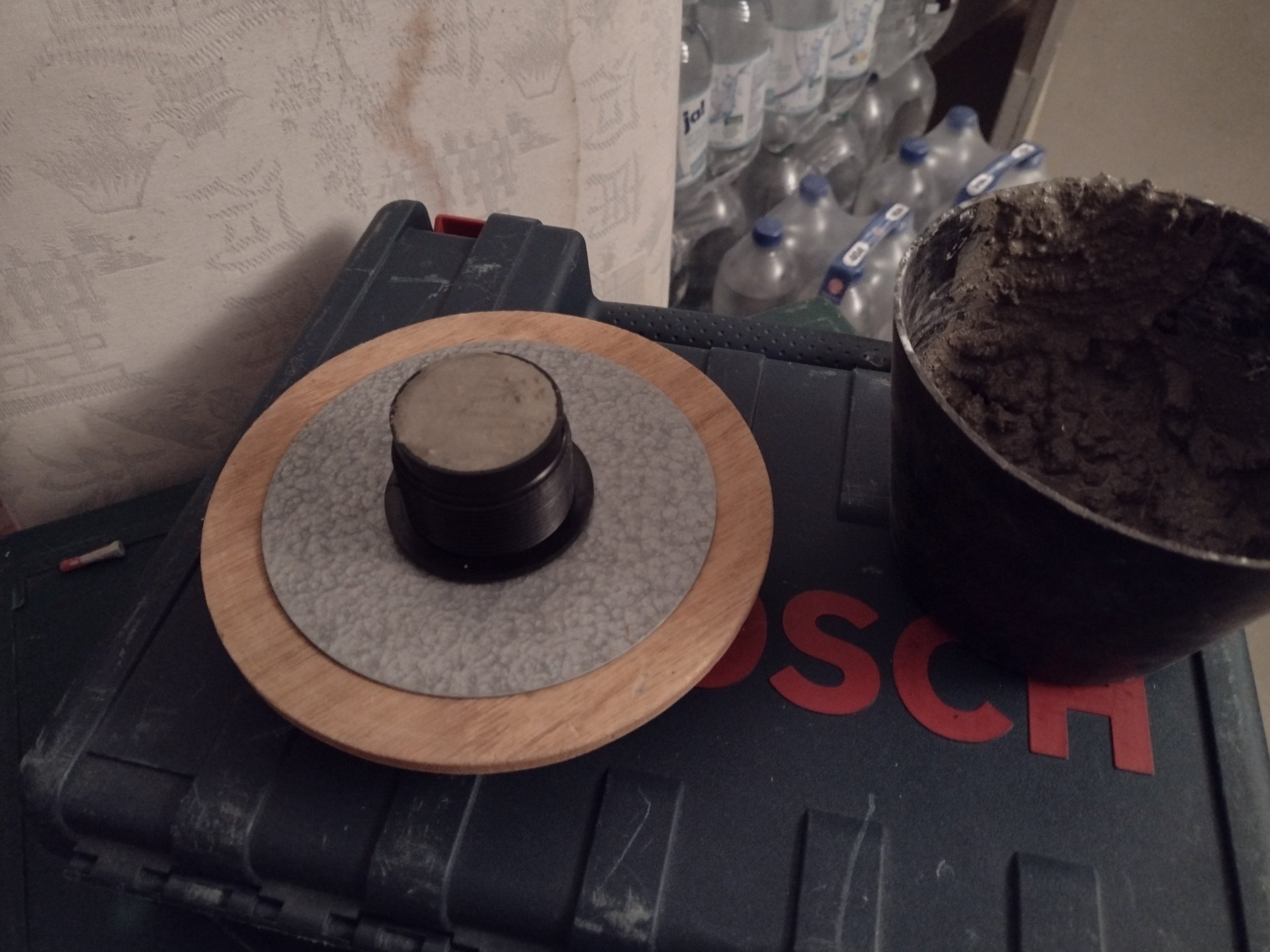

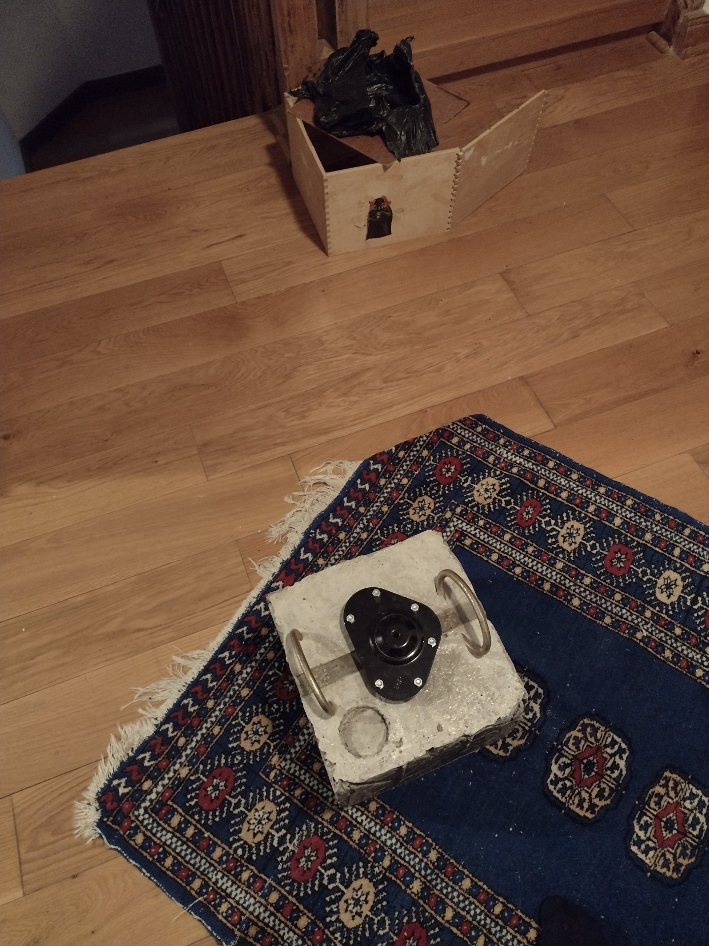

Beton befreit, ein par kleine folienfetzen, sind noch im Beton aber, ansonsten, alles gut.
Nicht über den Darthvader auf der aufgebrochenen Holzkiste wundern, die Stammt noch aus meiner Kindheit war Jahre lang im Keller, da beschädigt.
Damals hab ich auf alle Kisten in denen ich meine Spielsachen und comics hatte bildchen geklebt, die ich aus Zeitschriften ausgeschnitten habe. Als ich das gesehen habe, kamen die Erinnerungen hoch.

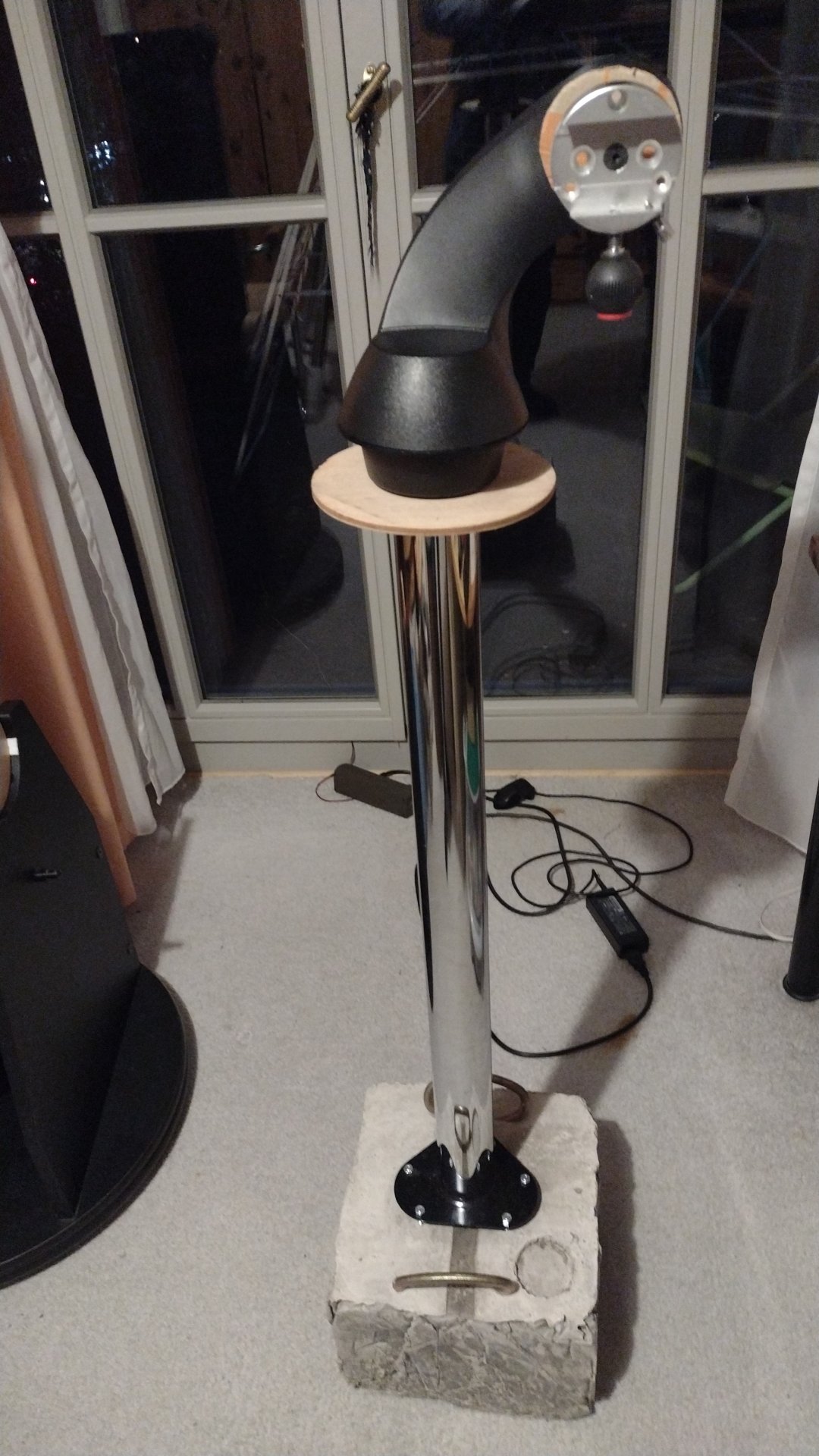

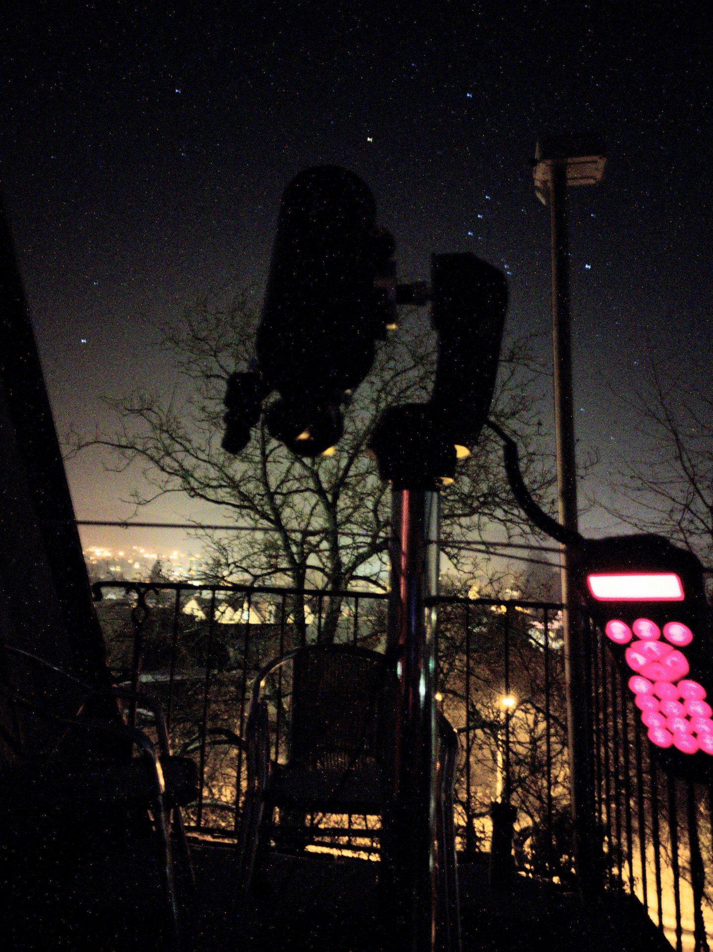

Ich schätze unter 40kg man kann sie alleine Tragen auch wenn ich sie die Treppen hoch zu 2. getragen habe.
Eine mögliche Anwendung, es gibt einige, da 3/8 Gewinde
Über die Muttern, ist sie in Neigung einstellbar.
Höhe der Säule ohne Montierung aber mit Sockel 1,02m.
Ich mach noch Löcher an die Seiten der Säule um Stangen durch zuführen, um dan nen eimer, als Regenschutz wie bei meiner großen Säule unten darüber zu stülpen und ich fühl sie gegen, die Schwingungen, mit Sand
Löcher gebohrt, mit Sand gefüllt fehlen noch Stangen und der Eimer

Da ich keine deepsky Fotografie darauf vor habe
reicht es, wenn die Säule halbwegs gerade steht. Da sie, nur an einer Schraube unten befestigt, ist, hab ich die Platte zu betoniert die Neigung ist nicht mehr einstellbar aber schlimm ist das für meine zwecke nicht. Dafür ist das Teil jetzt wirklich masiv/erschütterungsfrei
