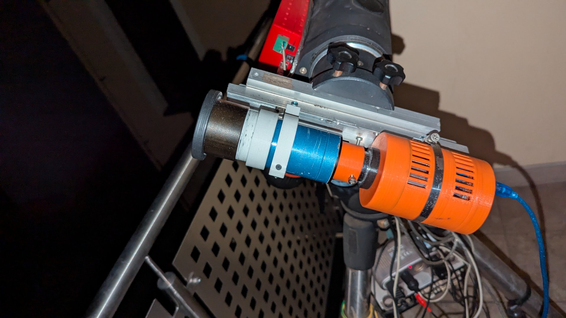

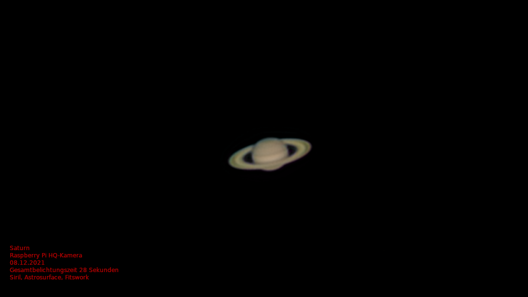

Anfang 2022 habe ich mir eine Raspberry Pi HQ-Camera für 65€ und einen Raspberry Pi Zerro W gekauft. Es war mein Plan daraus eine Planetenkamera zu bauen die meine betagte ToUcam 740 irgendwas ersetzen sollte. Die älteren erinnern sich sicher noch an die alte Webcam.
Da ich mir 2012 einen 3DDrucker gebaut hatte war das Gehäuse kein Problem.
Nach nächtelangem Herumfummeln mit den libcamera-tools per ssh auf der Kamera konnte ich die ersten Bilder und Videos aufnehmen. Schnell merkte ich dass das „Programmieren“ mit der Bash nicht so toll ist. Ich hatte zwar schnell ein paar Scripts zusammen gekloppt aber ich konnte die Aufnahmen erst dann kontrollieren wenn die Aufnahme zu ende war, (ja ist logisch ich weis) und ich das Bild herunter geladen hatte. Im Prinzip funktionierte das alles aber Zuviel Fingergymnastik für den Abend oder die Nacht.

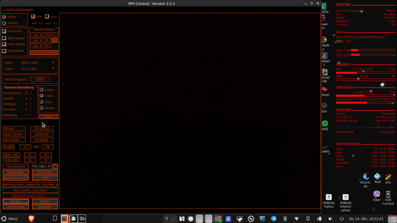

Als erstes kam die Software zur Steuerung der Kamera. Als Plan hatte ich mir vorgenommen nicht auf der Kamera selber zu arbeiten sondern die Software sollte der Kamera per Wlan die Befehle senden, (INDI mässig eben) die Kamera die Aufnahmen machen und wenn die Bilder im Kasten sind Bescheid sagen so das die Software das Bild dann abholen kann.
Also musste auf der Kamera ein Server laufen der die Verbindung zur Steuersoftware aufrecht hielt.
Ich bin jetzt nicht der Programmierer. Ich „Arbeite“ nach dem Motto „Versuch und Irrtum“ und nach ein paar Wochen hatte ich dann endlich Version 1.0. zusammen geschraubt. Damit konnte ich der Kamera die Befehle zur Bilder/Videoaufnahme schicken. Die Kamera führte den von mir geschickten Befehl aus und sagte Bescheid wenn es was zu abholen gab. Per scp wurde das Bild dann von der Kamera geholt und auf dem PC angezeigt. Das ganze hat natürlich Latenz, logisch hält sich aber

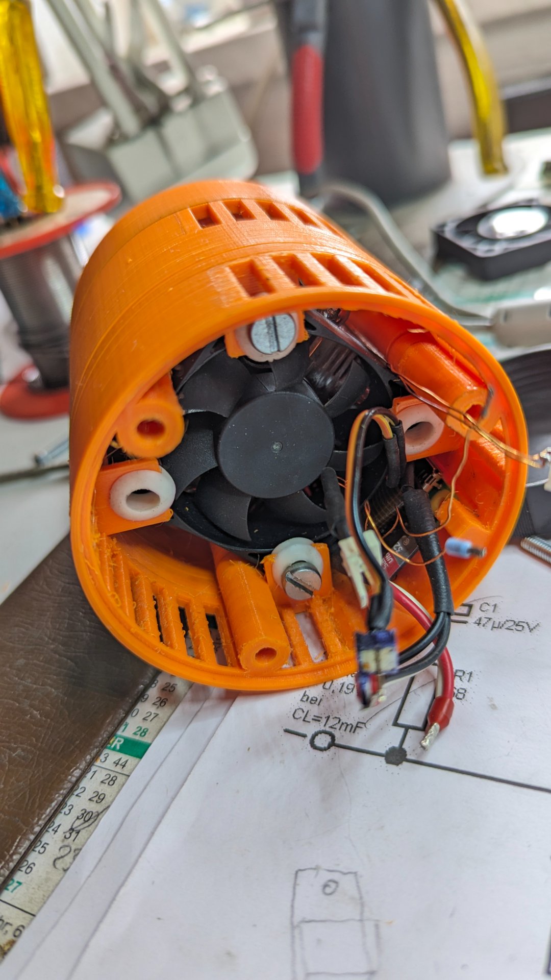

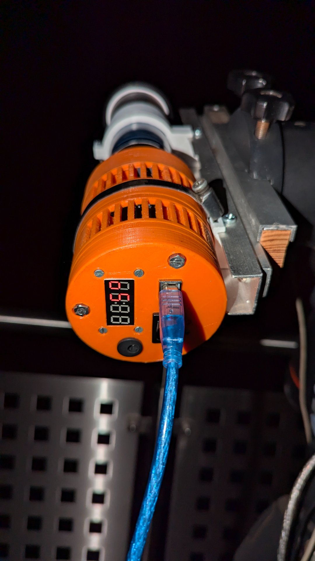

Mittlerweile hatte ich der Kamera ein Peltierelement verpasst was sie herunter kühlen sollte, sollte ich mal im Sommer DSO’s machen. Bis jetzt hatte ich nur ein paarmal Gelegenheit Jupiter und Saturn vor die Kamera zu bekommen.
Mit dem Design der Kamera V2.0 war ich nicht so zufrieden. Das Peltierelement hatte nicht genug Leistung und kam nur auf max. < 15°C zur Umgebungstemperatur. Außerdem war die Steuerung keine Steuerung sondern ich habe einfach am Poti gedreht und die Spannung am Peltier eingestellt. Außerdem schien die Beleuchtung der Temperaturanzeige in die Kamera. Ich musste in der Kamera alles mit Zewa dicht machen.

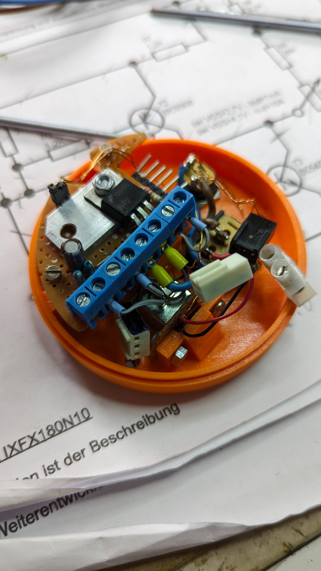

Allerdings stellt sich da ein neues Problem. Der „Zerro W“ hatte keinen AD-Wandler an Board und extra einen kaufen wollte ich nicht. Also musste der Arduino Nano diesmal nicht nur die Anzeige meistern, sondern musst auch die Temperatur erfassen und an den Pi melden der diese dann wiederum an den PC meldete.
Der PC musste wiederum die gewünschte Temperatur über den Pi dem Nano verklickern so das der die Temperatur auch einstellte und hielt.

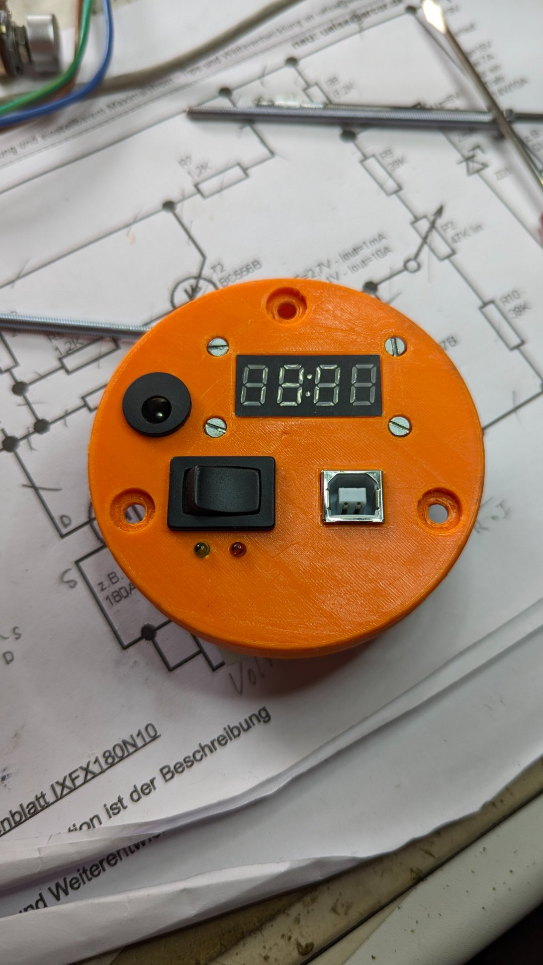

Das hier ist die Temperatursteuerung mit dem Arduino Nano, dem BUZ11 Fet für die Ansteuerung der beiden Peltierelemente und das
darunterliegende nicht sichtbare Display.
Das Python Programm zur Steuerung der ganzen Geschichte.
Nachdem ich die Software, mittlerweile auf dem Stand 3.5.3 habe, und die rpicam funktionierte verschwand sie wieder in der Schublade für eine Zeit.

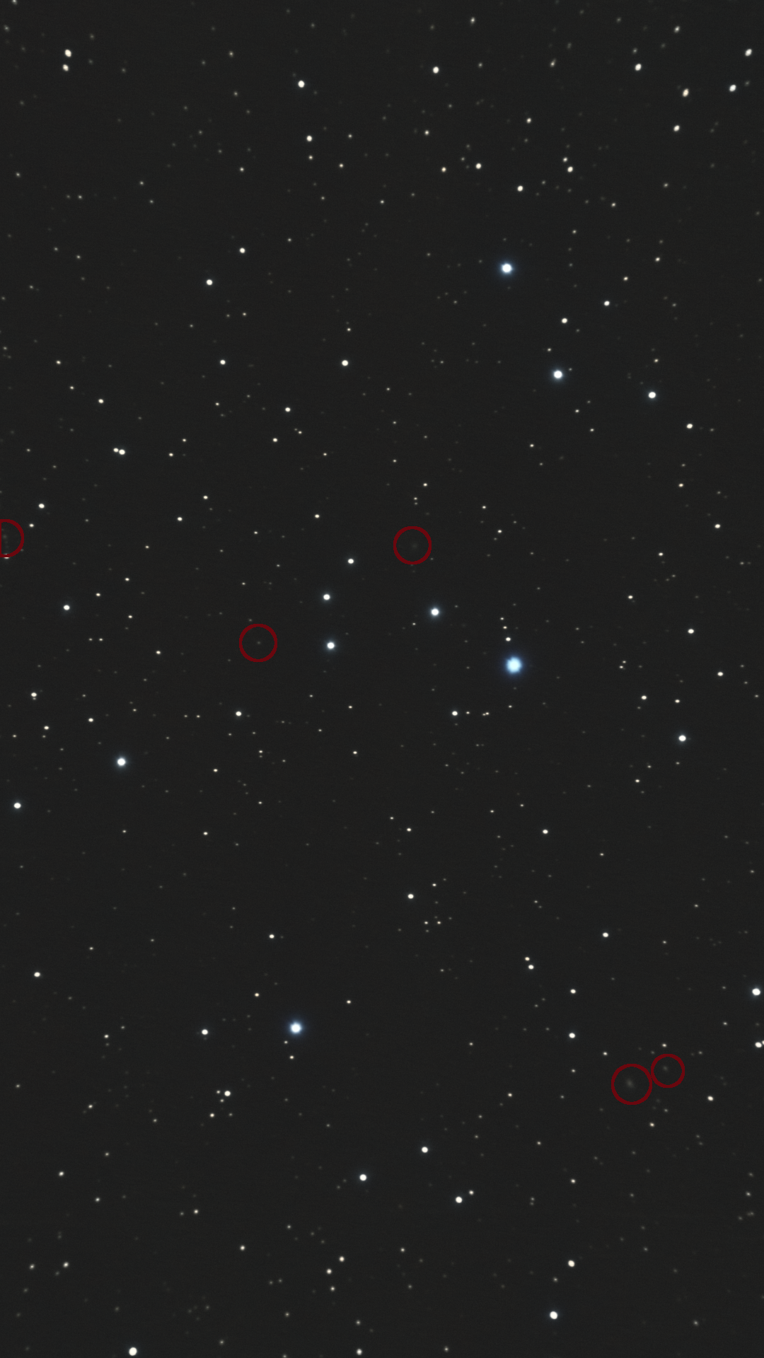

Das Ergebnis war furchtbar. Die Sterne in der Mitte rund und zu den Rändern,- das waren schon keine Kommas mehr sondern Striche. War ja auch zu erwarten.
Allerdings fragte ich mich wie wohl ein kleiner Chip das hinbekommt.
Also die EOS350da vom Sucher geschieden und mit der Rpicam verkuppelt.
Das grob bearbeitete Bild.
Lights 60 x 60 Sekunden.
Flats, Biases und Darks.
Gestackt mit Siril und grob gestretcht.
Den Blausaum mit Darktable entfernt so gut es ging.
Mit GraXpert den Hintergrund bereinigt und Gebügelt.
An dieser Stelle nochmal ein fettes Danke an Frank und seine Mannen.
Auf dem Bild sind immerhin ein paar Galaxien sichtbar > Mag 14 :)
Ich denke wenn ich den Gain noch etwas hochdrehe und länger belichte kommt noch mehr zum Vorschein.
Laut Wetterbericht hatte ich nur 2 Stunden zum aufnehmen deshalb musste es schnell gehen.
Die Kamera hatte ich grob auf meine EQ6 geschnallt und den Fokus an einem Gebäude in der Ferne schon ein paar Tage zuvor justiert.
Mit der Bathinov wäre es etwas genauer gewesen.
Zum Zeitpunkt der Aufnahme war es leicht diesig und nicht ganz klar.
Sorry Rohbild gibt es keines durch die 8 Bilder Beschränkung.
Erstaunlicherweise hat das Funktioniert. Die Sterne sind so gut wie Rund und nur in den Ecken zeigen sich Kommas was sich aber durch etwas cropping korrigieren lässt. Natürlich verliere ich Fläche aber das juckt mich jetzt erst mal nicht. Mir ist schon klar das die Raspberry Pi Hq-Camera keine Astro-Kamera ist. Planeten tauglich ja und eingeschränkt DSO fähig. Zumindest besser als keine Kamera ;)

Noch ein paar Takte zu den „Utensilien“. Zwischen Kamera und Peltierelement befindet sich ein
Wärmeleitpad zugeschnitten auf die 40x40mm des Peltierelements (Ebay). Da ich mit einem Peltierelement trotz dem „Schild“ (in der Kamera bei 25°C) nicht < 0°C kam habe ich 2 x 40x40x3mm Peltierelemente Parallel geschaltet.
Das Ding zieht jetzt zwar um die 3A aber damit komme ich locker < 35°C bei Umgebungstemperatur. Der Lüfter müsste ein 50x50x10mm Lüfter aus meiner Bastelkiste sein. Das Kühlblech ist von einer alten CPU passend zugesägt. Zwischen Kamerarückteil und Wärmeleitpad
sitzt als Temperatursensor eine 1N4148 Diode. Ist vielleicht aus den Plänen nicht so ersichtlich.
Ich habe versucht so wenig wie möglich an der Kamera oder am Pi zu ändern um Beschädigung der selben zu vermeiden. Deshalb habe ich auch das Kamerarückteil mit Captonband Elektrisch isoliert.
Anfangs habe ich versucht die Regelung über einen PID zu machen. Nach ein paar Tagen habe ich aufgegeben. Obwohl das eigentlich sehr einfach sein soll habe ich es nicht hinbekommen. Die „Normale“ Regelung die ich jetzt verwende funktioniert auch sehr zuverlässig allerdings braucht die etwas Zeit um sich einzupendeln. Das ganze ist etwas Träge aber mich juckt das nicht.
Ein Problem ist die 5V Spannung der Kamera. Der Pi braucht Saft beim hoch oder runter fahren. Deswegen „wackelt“ bei mir die Spannung etwas was dazu führt das die Referenzspannung für den AD auch etwas wackelt was wiederum dazu führt das die Temperatur während dem hoch oder runter fahren des Pi nicht richtig angezeigt wird. Während der Aufnahme pendelt sie leicht etwas was den Toleranzen geschuldet ist ansonsten wird aber die Temperatur korrekt angezeigt. Ich kann mein Netzteil mit einem Poti feineinstellen obwohl das Ding aus China kommt funktioniert es erstaunlich gut. Die 5 Volt sollten um die 5.1 Volt haben. Falls das Netzteil nicht diese Spannung liefert kann im Arduino Code dort der Wert für die Referenzspannung angepasst werden.
Wenn die Kamera bereit ist dann verbinde dich mit der Kamera per ssh und starte das Python Script
rpi_server_8_2.py
Auf dem PC starte rpi_steuerung_3_5_2.py
Die rpi_steuerung sucht jetzt nach dem rpi_server und verbindet sich damit.
Vielleicht sollte ich noch erwähnen das die eigenen IP-Adressen und Pfade im Server und der Steuerung eingetragen/angepasst werden müssen sonst läuft das alles ins leere ;)
