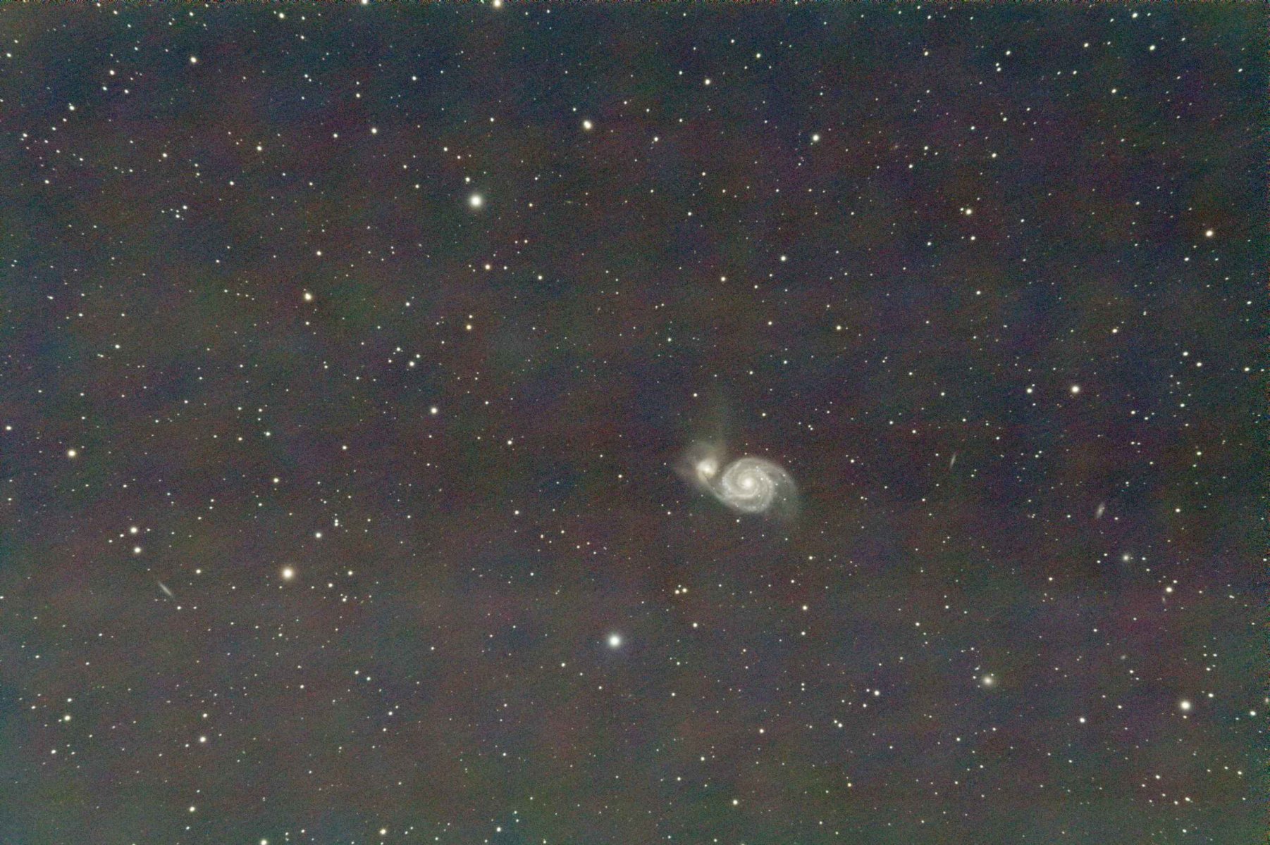

So, kleiner Zwischenstand:
140 x 90sec, ISO800, DSLR mod, ohne Guiding / Dithern, Bortle 8
Workflow:
Masterbias
Superbias
Addieren der nicht kalibrierten darks -> masterdark
Kalibrierung flats -> masterflat
Kalibrierung lights (mit dark frame optimization)
Keine Cosmetic correction
Debayern
Star alignment
Integrieren der Lights
Kein Normalization oder Drizzle
Keine weitere Bearbeitung außer Stretch
Eure Vermutung bzgl. anderer Einflüsse, neben WalkingPattern, ist richtig!
Muss mal kurz schlafen gehen. Die vielen, sternklaren Nächte verursachen Schlafdefizit.
Ich berichte weiter.
Dirk
Du bist auf einem guten Weg. Vielleicht sieht es ohne dark frame optimization noch besser aus? Für die Zukunft wäre allerdings noch wichtiger, die eigentliche Ursache zu klären. Hast Du mal überprüft, ob Deine kalibrierten dark frames des ersten Versuchs geclippt sind?
Bernd

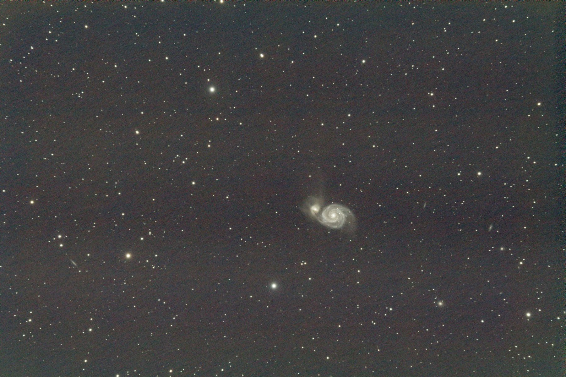

Hallo Bernd,
Ich habe mir ein kalibriertes Dark aus dem ersten Versuch genommen. Unter Statistik ist der Count um die 50 und im Histogram sehe ich folgendes:
Ich habe mir auch mal ein kalibriertes Light aus dem letzten Lauf (mit dem besseren Ergebnis angesehen, also mit unkalibrierten Darks gemacht). Dort liegt der count bei 99.999 und das Histogram sieht folgendermaßen aus.
Bei den Flats ist es vergleichbar. Heißt das es liegt clipping bei den Flats & Lights vor?
Ich mache jetzt mal eine Lauf ohne dark frame optimization.
Dirk

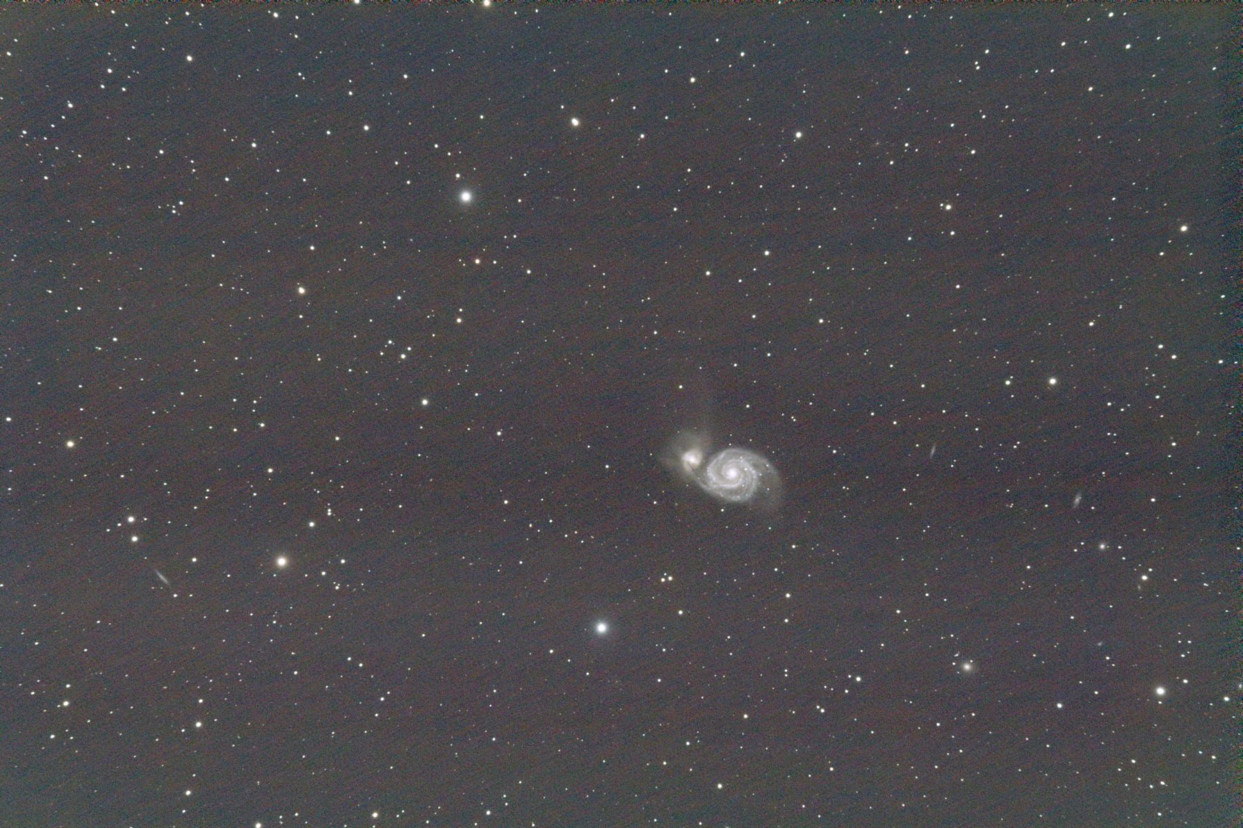

Und hier noch die Varaiante ohne Dark Frame Optimization:
Gleicht der Variante mit Dark Frame Optimization, wie ich finde.
Dirk

So,
nachdem ich erst mal ein paar Tage Schlaf nachholen musste ging es übers WE wieder an den Rechner mit folgenden Workflow:
  1. Blink
  2. SubframeSelector zur Bestimmung des besten Bildes
  3. Addieren der BIAS Einzelbilder zum MasterBIAS
  4. Ableiten eines SuperBIAS aus dem MasterBIAS
  5. Addieren der DARK Einzelbilder zum MasterDARK (ohne Kalibrierung)
  6. Kalibrieren der FLAT Einzelbilder mit dem SuperBIAS
  7. Addieren der kalibrierten FLAT Einzelbilder zum MasterFLAT
  8. Kalibrieren der LIGHT Einzelbilder mit dem SuperBIAS, MasterDARK und MasterFLAT (mit Dark Frame Optimization)
  9. Mit CosmeticCorrection die sehr wenigen, defekten Pixel in den kalibrierten LIGHTs entfernt
  10. Debayern der korrigierten und kalibrierten LIGHT Einzelbilder
  11. Registrierung der Debayerten LIGHTS (StarAlignment)
  12. Addieren der registrierten LIGHTS Einzelbilder aus allen 4 Nächten zum MasterLIGHT
  13. DynamicCrop
  14. STF mit entkoppelten Kanälen + HistogramTransformation
  15. Speichern als 16bit tif und Umwandlung in jpeg geringer Tiefe mit PS
Ausgelassen habe ich:
- die Gewichtung der Lighframes über SubframeSelector
- Drizzle
- Normalization
- weitere Bearbeitung des Ergebnisses
Aufnahmedaten: 76mm Refraktor bei 594mm / Canon 550D mod / ISO 800 / 441 x 90sec (11h) + Dark, Flats & Bias, Dithering: nein, Guiding: nein, Dortmund Zentrumsnah
Ergebnis:
Die Querstreifen können m.E. kein Walking Pattern Noise sein. Die Sturkturen sind nicht stochastisch verteilt,. Könnte das auch an der kürzlich gebraucht erworbenen Kamera liegen?
Ich habe früher mit einer anderen Canon 550d fotografiert (anderes Gehäsue und unmodifiziert). Auch da ohne Dithering und ohne Guiding. Solche Effekte hatte ich nicht. Beispiel:
22x240s / ISO1600 / 60mm Refraktor bei 355mm
Jedoch kam ich nie über 2h Belichtungszeit. Bei M51 sind es nun 11h aus der Großstadt.
Ich versuche mal den Hintergrund anzugehen.
Dirk
Nun, ich habe 2 x DBE hintereinander aufgerufen, ohne mir Mühe beim Gitternetz zu machen - und es wird besser. Jetzt muss ich mich darin einarbeiten. Für Tips habe ich ein offenes Ohr.
Dirk

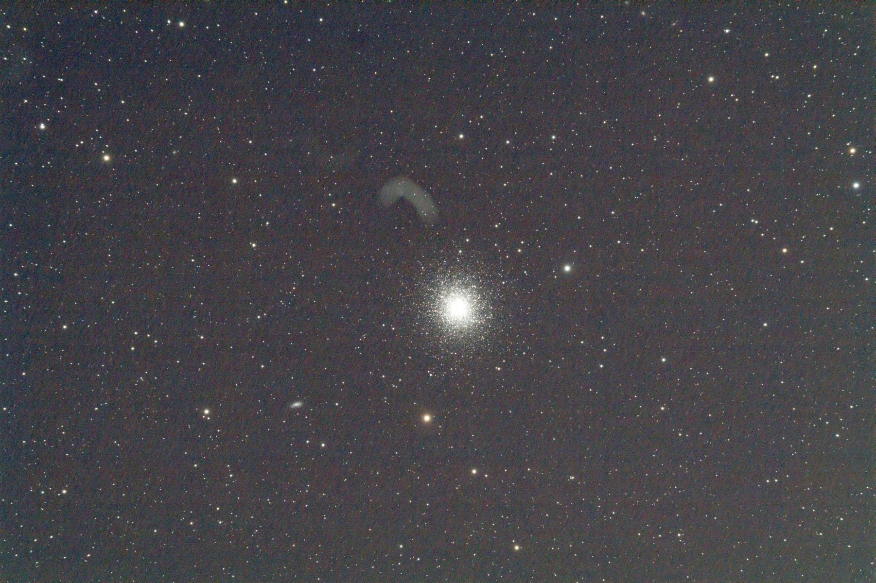

Hm, bei M13 (3h bei gleichen Parametern, Workflow & Optik) sieht alles "normal" aus. Nur das Flat funzt nicht richtig beim kalibrieren. Muss noch rausfinden warum (passiert, egal ob in PI oder DSS: das Ergebnis ist ähnlich).
118 x 90sec / ISO800 / weder dithern noch guiding / Canon 550Dm mod
Stack ohne weitere Bearbeitung
Pixinsight
Flat (nach Autokontrast inn PS)
Dirk
Hallo Dirk,
das Flat hat im Grunde vielleicht ganz gut gepasst. Das helle Ding über M13 könnte ein Fussel sein, der im Laufe der Nacht gewandert und erst bei den letzten Aufnahmen, kurz vor der Flaterstellung dort gelandet ist.
Sebastian
