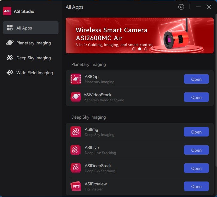

Der Treiber ist das Bindeglied zwische Hartware (Kamera Cumputer) und Software (z.B. ASI Studio) Fehlende Treiber sind meistens die Ursache von Problemen.
Den ASCOM Treiber benötigst du nur, wenn du die Kamera mit ASCOM steuern möchtest (mache ich nicht).
Wie schon geschrieben, für ASI Studio muss man nicht extra einen Lehrgang machen und kann gleich loslegen.

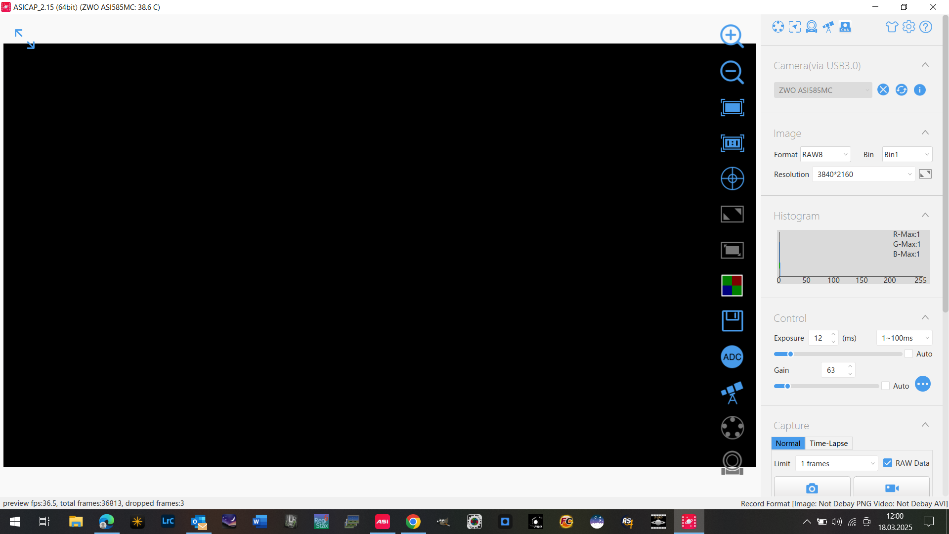

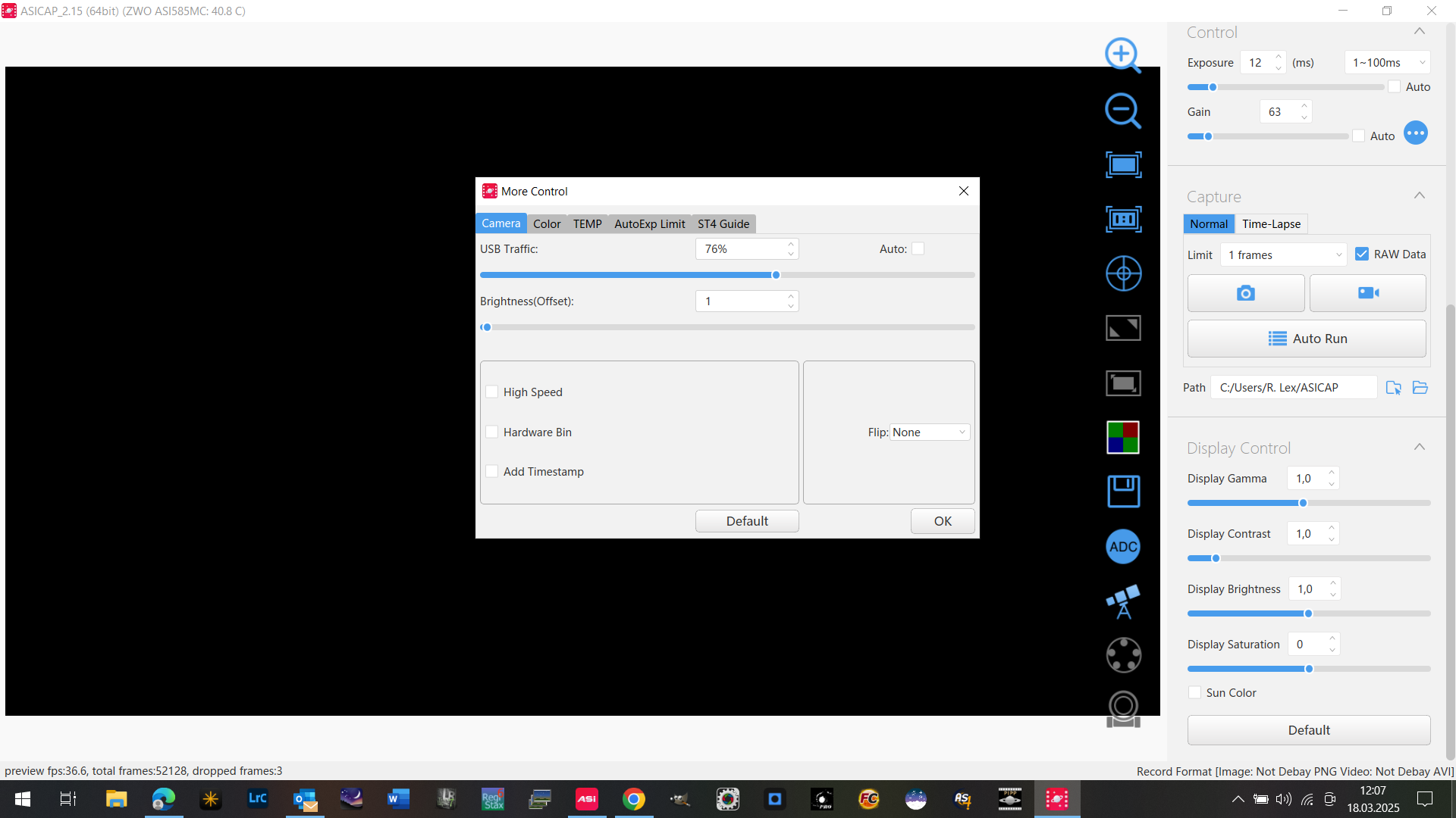

Zum Aufnehmen von Planeten ist ASICap die Wahl.
Ich selber benutze SharpCap für Planetenaufnahmen, da es mehr Funktionen bietet.

Hallo Bernd
super das ging flott und DANKE.
Dann werde ich nur das ASI Studio und die Kamera Treiber runter laden mehr nicht.
sharp Cap werde ich mir anschließen auch gleich mal anschauen. ich habe bis jetzt nur Videos von firecapture angesehen.
Am besten ist ja schon mal wenn man keinen Kurs für die Software benötigt.

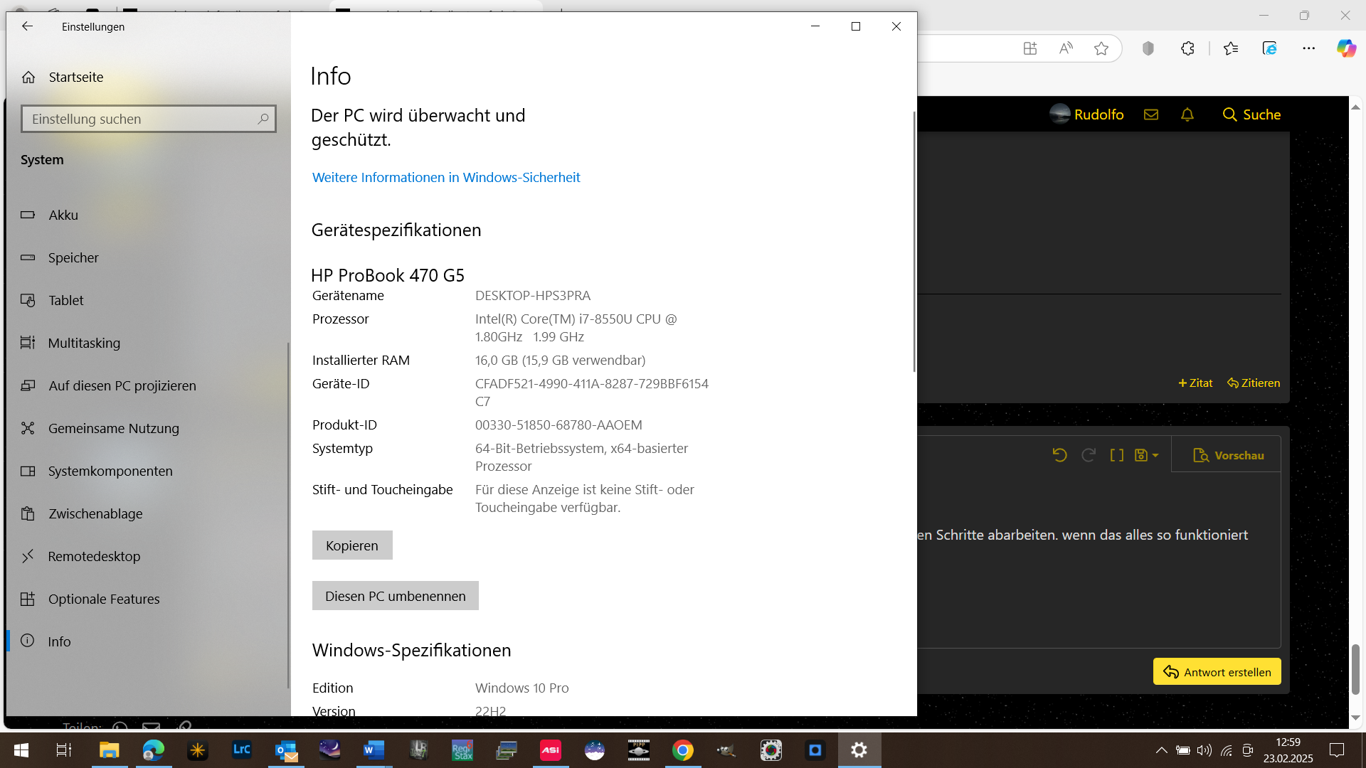

Mit Joachims Anweisungen müsste es gleich klappen.
Dein Prozessor schafft die Framerate allemal, 16GB sind auch ausreichend zum Puffern, wenn die Festplatte (gibt es noch so etwas?) zu langsam ist.
