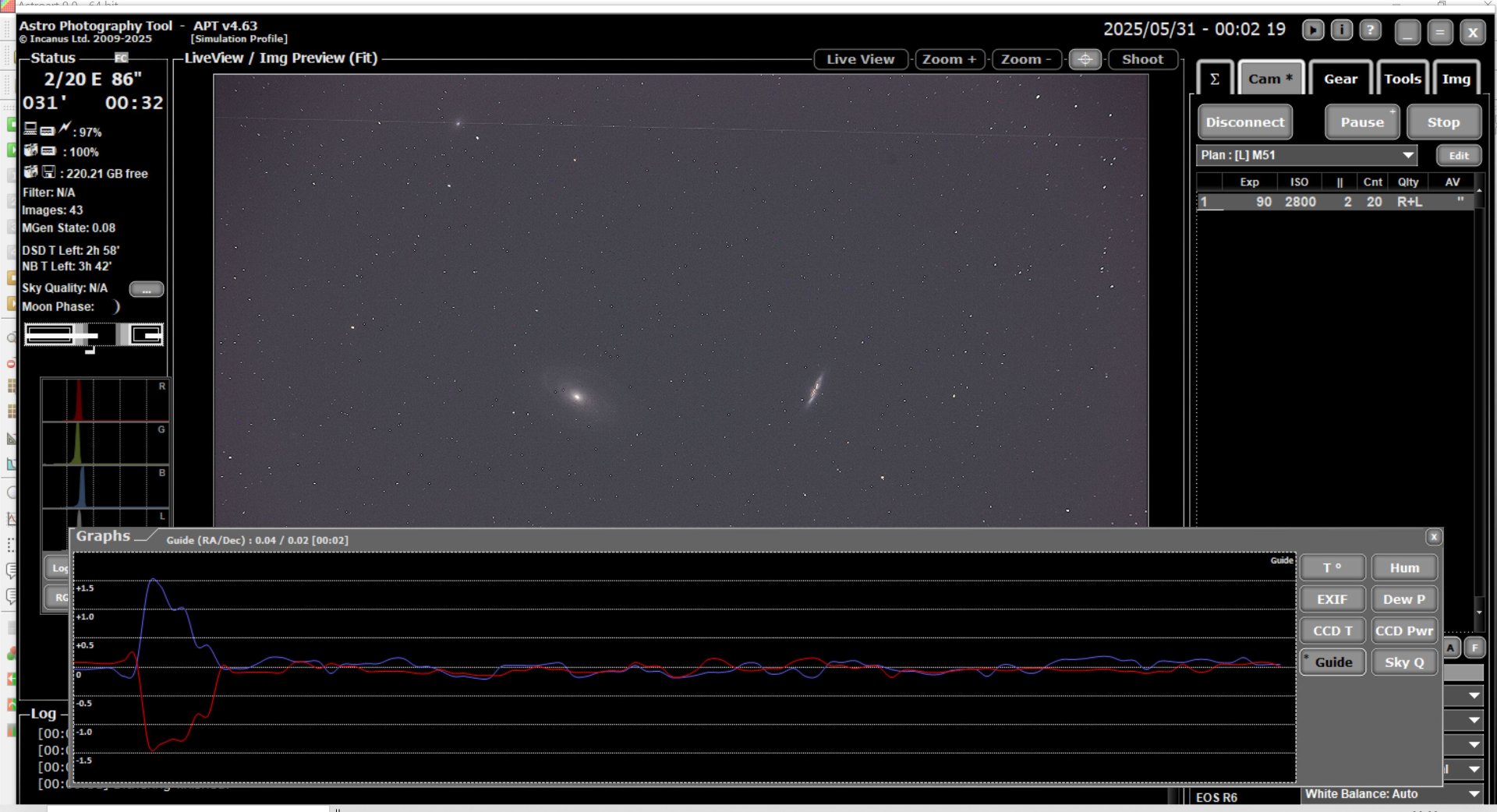

Guide mit Dithering und 0.5x Guide Rate mit MGEN 3 OnePush an 40/170mm Guider Scope :
