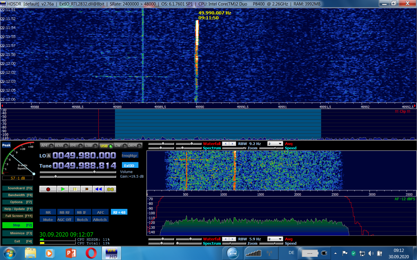

Ich habe eben mal die 4 Element Yagi Richtung Belgien gedreht, die 49.990 MHz eingestellt....und man glaubt es kaum...nach ner Minute Beobachtung hat es gepfiffen....VVS funzt also...

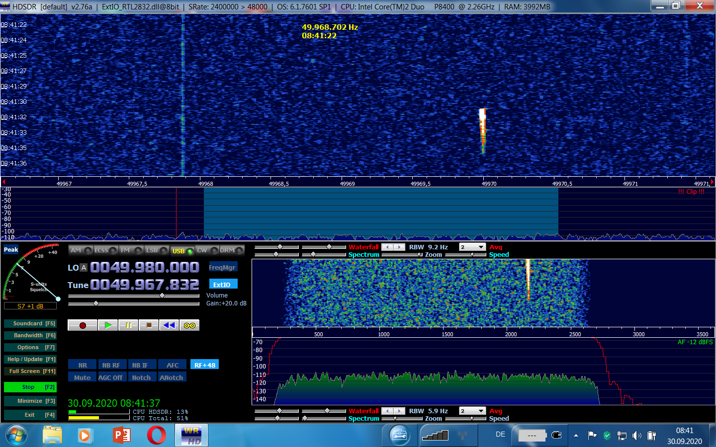

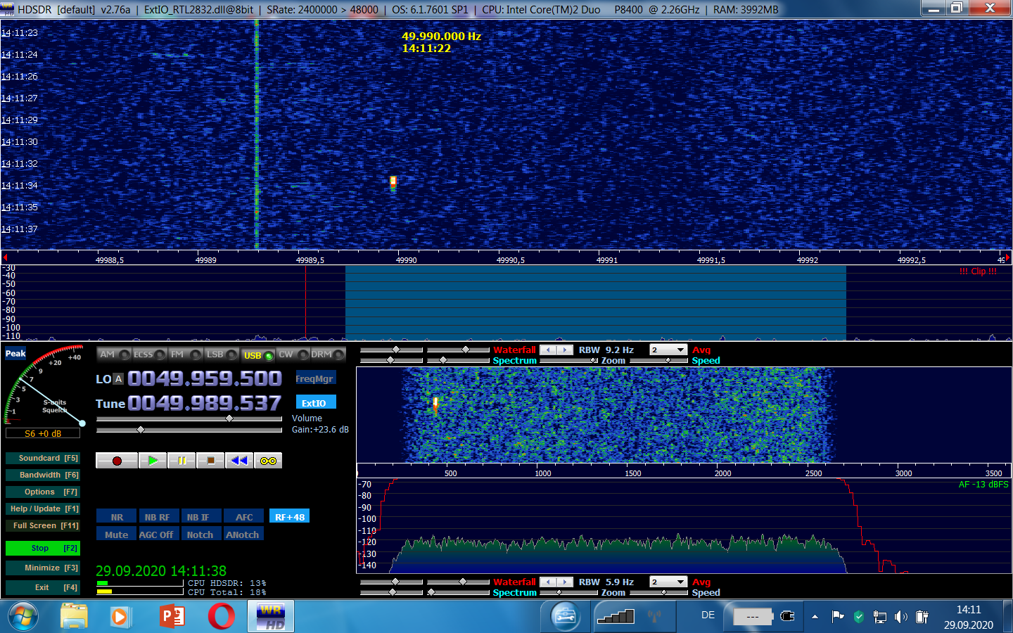

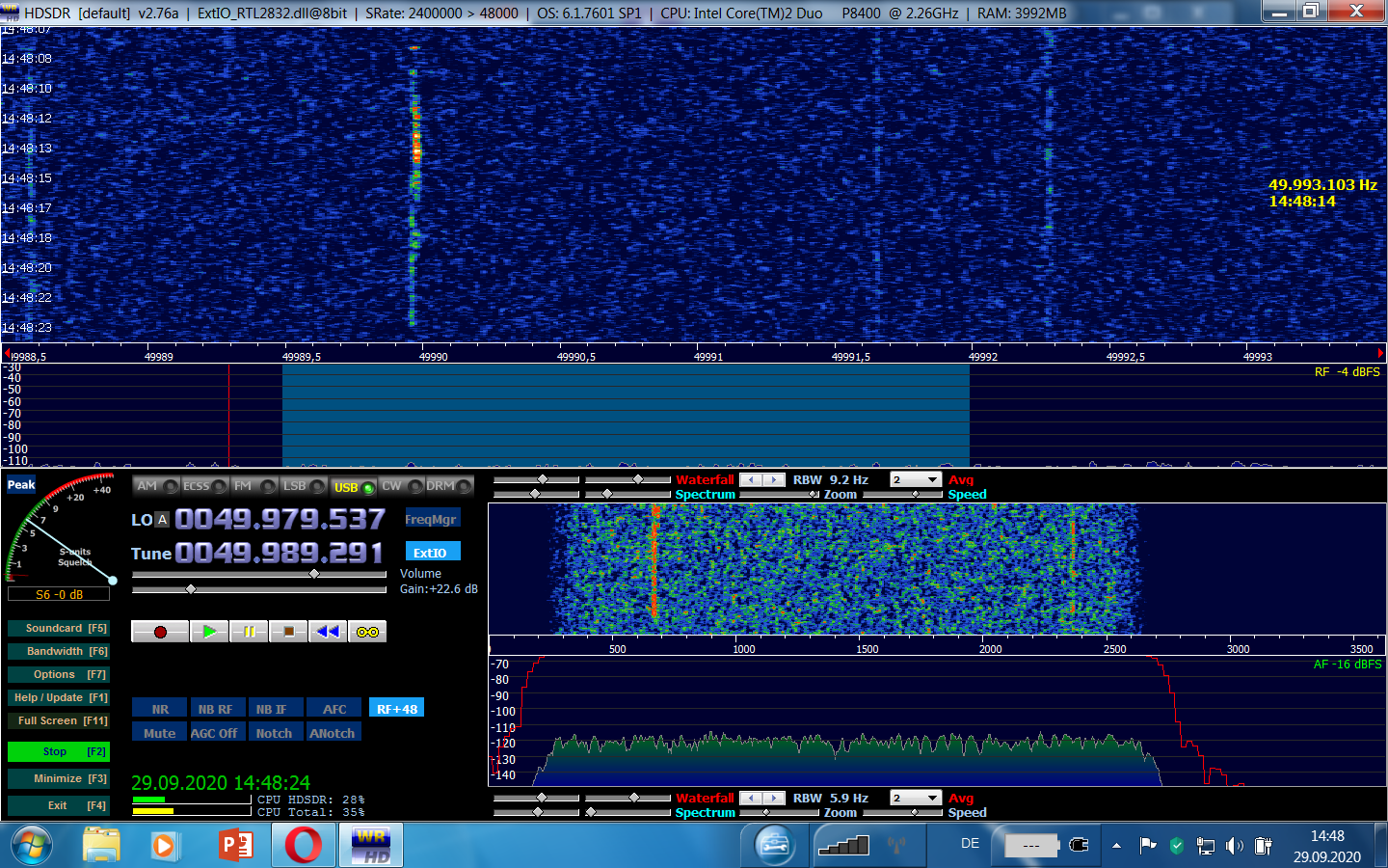

Ich habe nun zwei Läppis testweise laufe. Einer hat den Noolec SDR, der andere den DX-Patrol. Über ein T-Stück sind beide mit der 4 Elelment Yagi verbunden. Der Läppi mit dem Noolec beobachtet die BRAMS-, der mit dem DX-Patrol die VVS-Frequenz.
Und wer sagts ? Eine Minute nach Einschalten ist etwas Größeres verdmapft...und beide haben das Ereignis aufgezeichnet.
Hier nun der screenshot von BRAMS:
...so, nach diesem erfolgreichen Experiment, ist jetzt erst mal Schluß. Die Läppis sind heruntergefahren....und der Herr Operator nimmt sich die Stöcke und geht jetzt erst mal ne ordentliche Strecke Nordic Walking durch die Weinberg....habe wegen diesem Gedöns die letzten Tage zu lange vor den Schirmen gesessen...

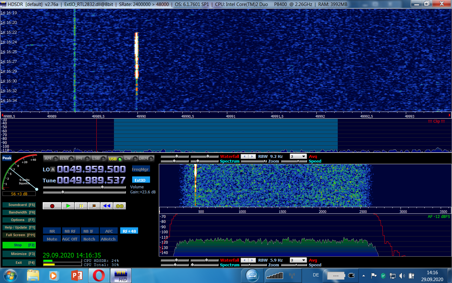

@ Jörg: Auch wenn das HF-technisch nicht sauber ist ( ein 50 Ohm Kabel auf zwei 50 Ohm-Kabel aufteilen - korrekterweise muß man hier eine Anpassung vornehmen) , aber es ging. Wir senden ja nicht.... Ich habe ein UHF-T-Stück genommen, auf der einen Seite die 4 Element Yagi als Eingang und dann zwei kurze 50 Ohm Zuleitungen zu den SDR-Sticks. Was allerdings interessant ist: Es gibt einen Frequenzversatz beim Empfang...siehe screenshots....aber das stört mich nicht. Probiere es einfach mal aus.

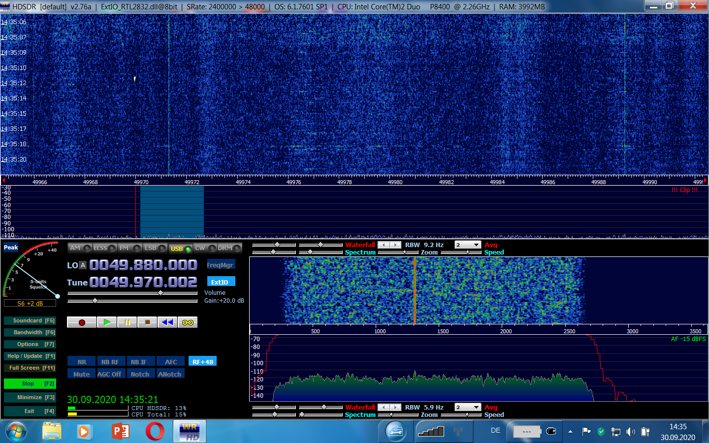

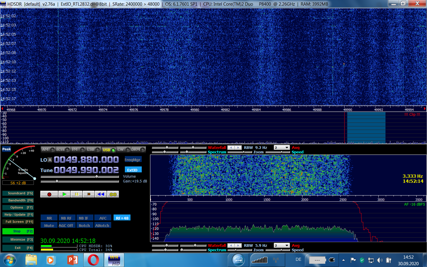

...so, noch ne Wahnsinnsidee...die funzt...
Ich habe bei HDSDR den Zoom so verkleinert, dass ich auf der linken Seite BRAMS und auf der rechten VVS habe....Stereobeobachtung....allerdings sind die Signale dann auch "Mückenschissgroß"...aber ne nette Idee....Antenne ist die 4 Element Yagi....
LG Eberhard

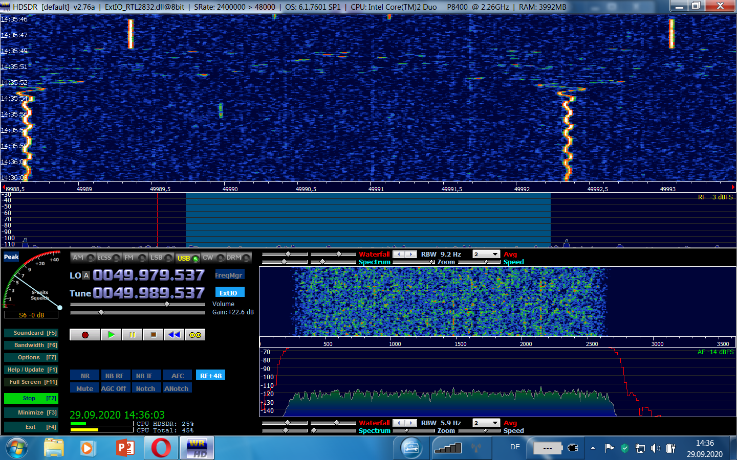

Obiges Bild: Meteör, nur von BRAMS detektiert
Jetzt: Einschlag von beiden erfasst....:love:
(Signal von VVS schwächer - liegt aber an der geringeren Sendeleistung...aber es geht)

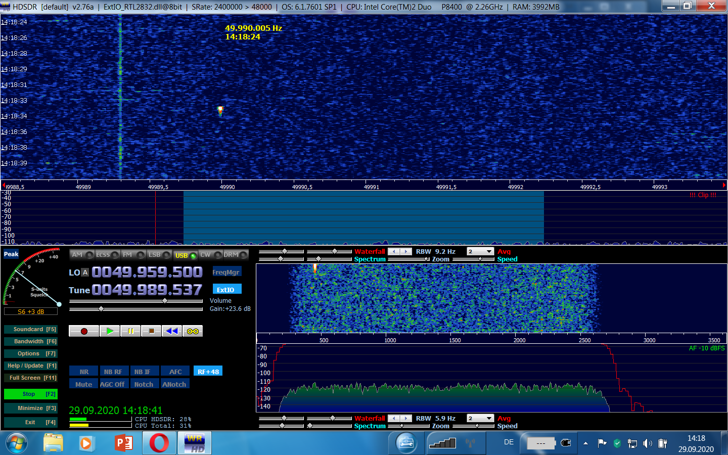

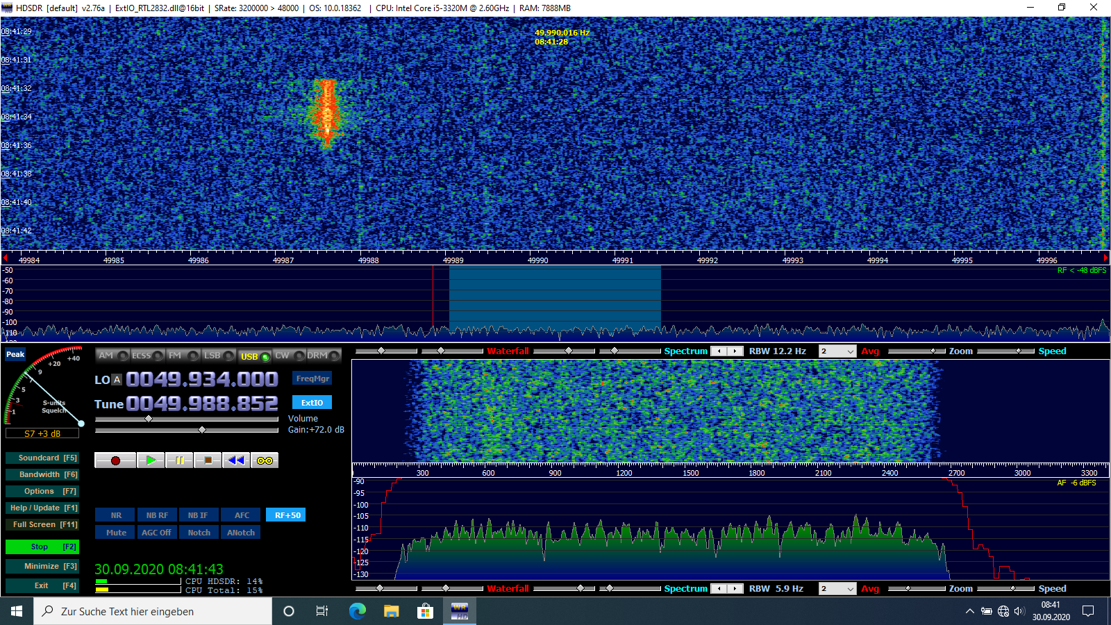

...hier nun ein Beispiel, bei dem VVS ein stärkeres Singnal als BRAMS liefert:

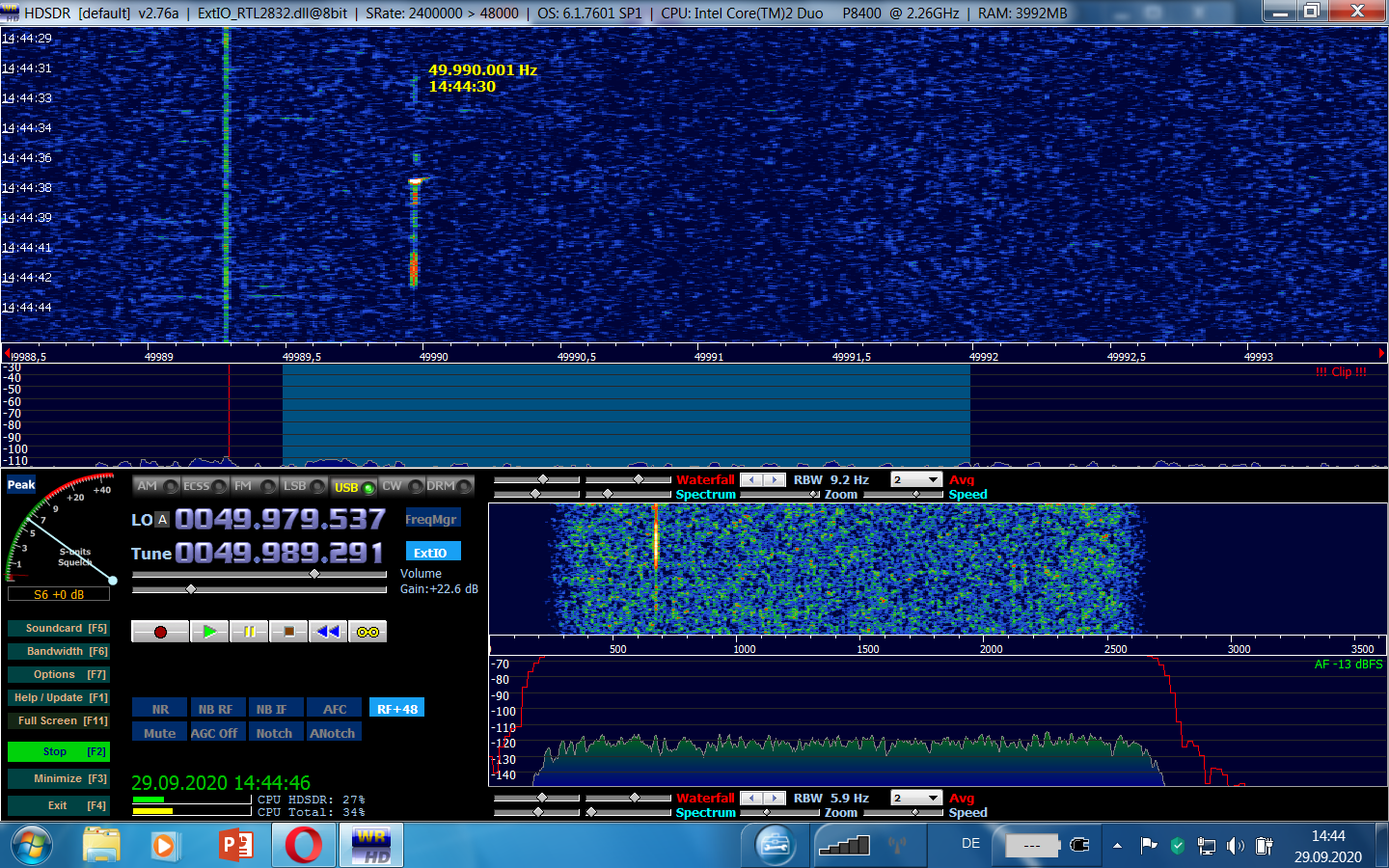

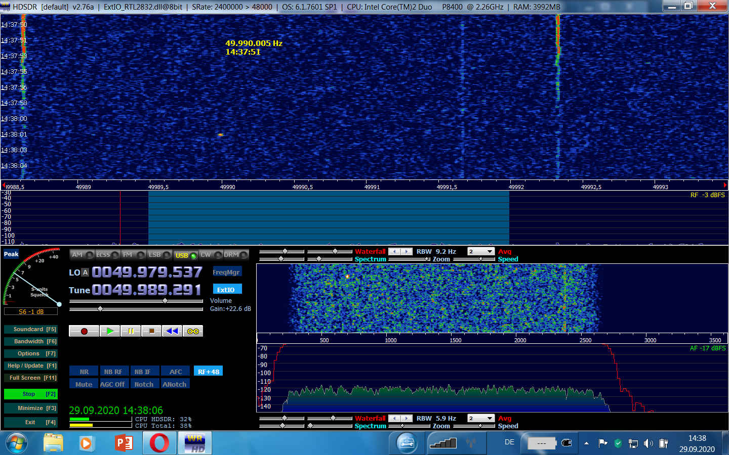

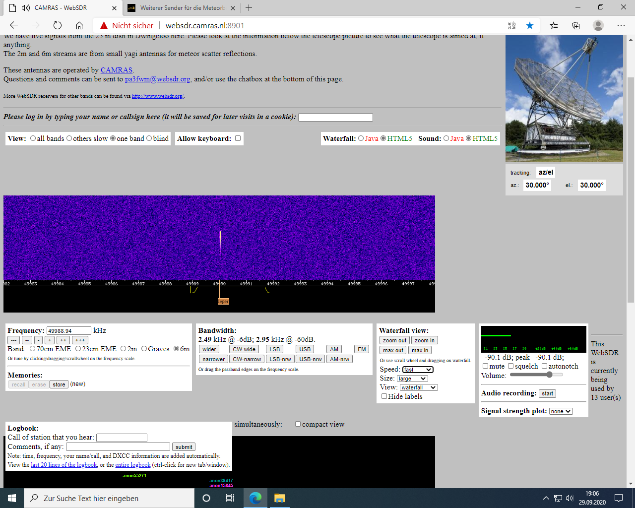

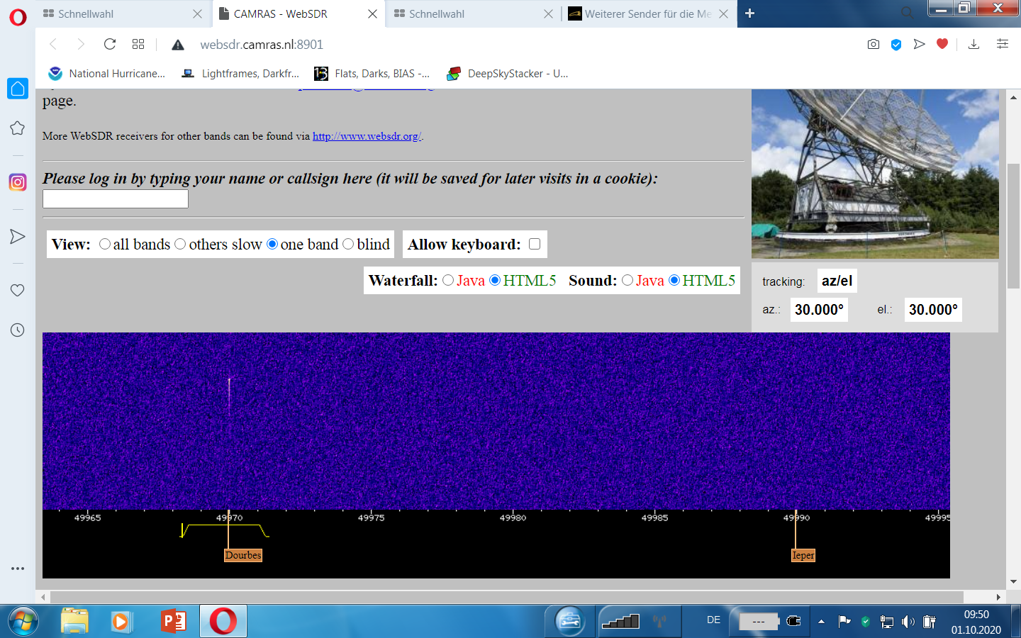

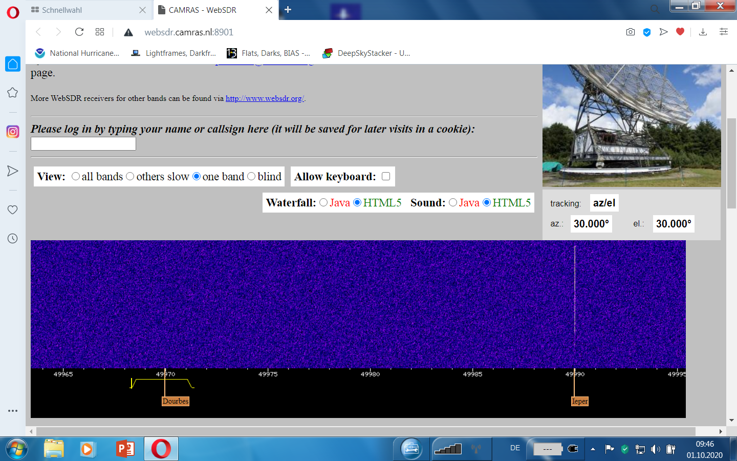

lasse mal CAMRAS auf beiden Frequenzen BRAMS + VVS laufen.
Hier ein screenshot, wo ein Signal nur bei VVS in Netz ging, BRAMS zeigt nichts:
...und hier umgekehrt:
Ich habe den Betreiber vom CAMRAS mal angetickert und nachgefragt, wie die Empfangsantennen bei CAMRAS für BRAMS und VVS ausgerichtet sind.....
schaun mer mol...
LG Eberhard

in der Chatbox von CAMRAS habe ich folgende Infos gefunden:
(Die Frage hat ein britischer Funkamateur gestellt)
What azimuth of the yagis? South West?
the azimuth bearing of the 5 element Yagi antenna is South
the azimuth bearing of the 3 element 6m Yagi antenna is South South West
Ich gehe mal davon aus, dass die "5 Element Yagi" die 2 m Yagi für GRAVES ist.
Demnach scheint es keine sep. Antenne für VVS zu geben. "SüdSüdWest" würde eher BRAMS bevorzugen, VVS liegt ja
von CAMRAS ausgesehen eher in West. Mal so bei Google Maps angeschaut.
Da aber nur eine 3 Element dürfte der Öffnungswinkel für beide reichen....
LG Eberhard
