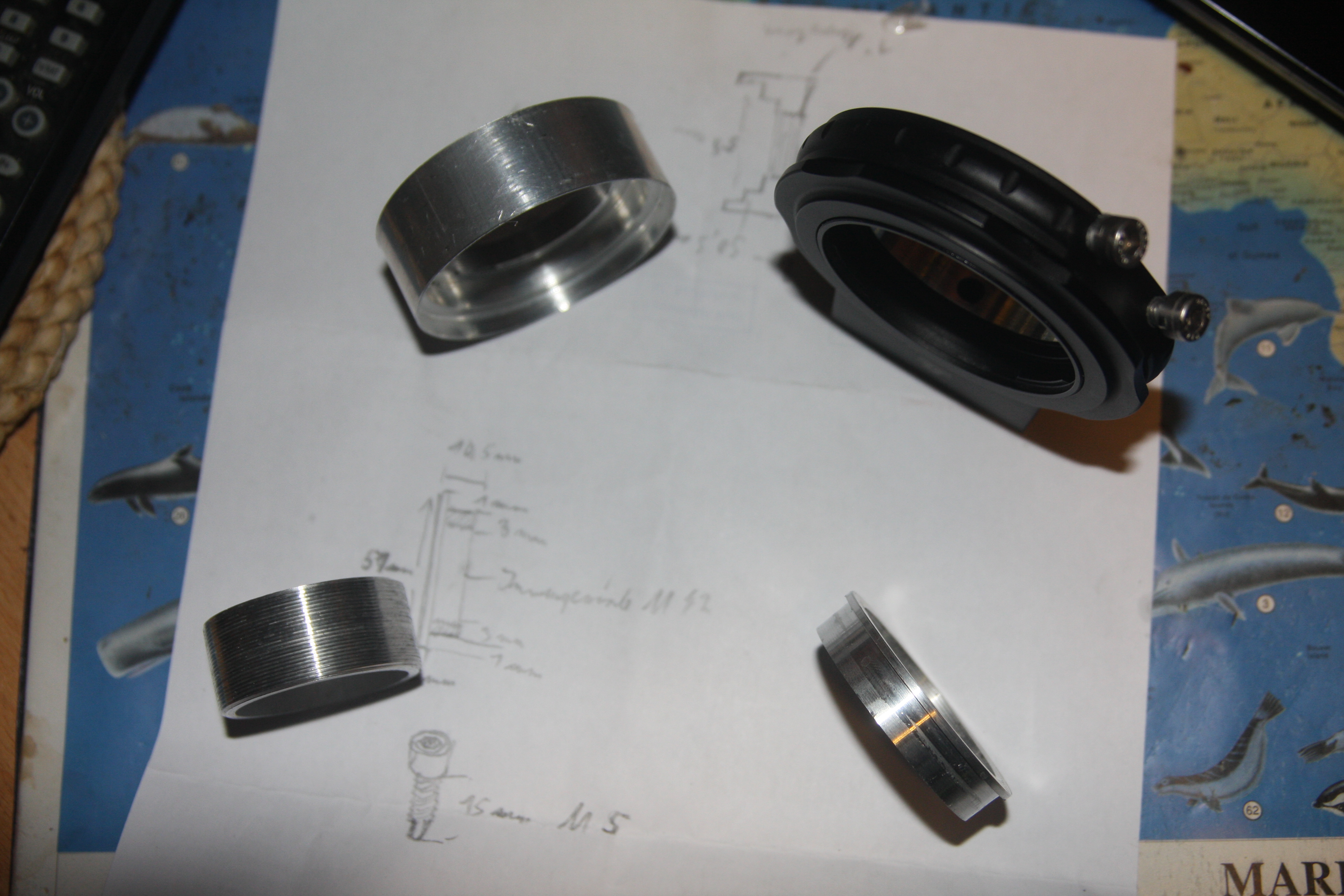

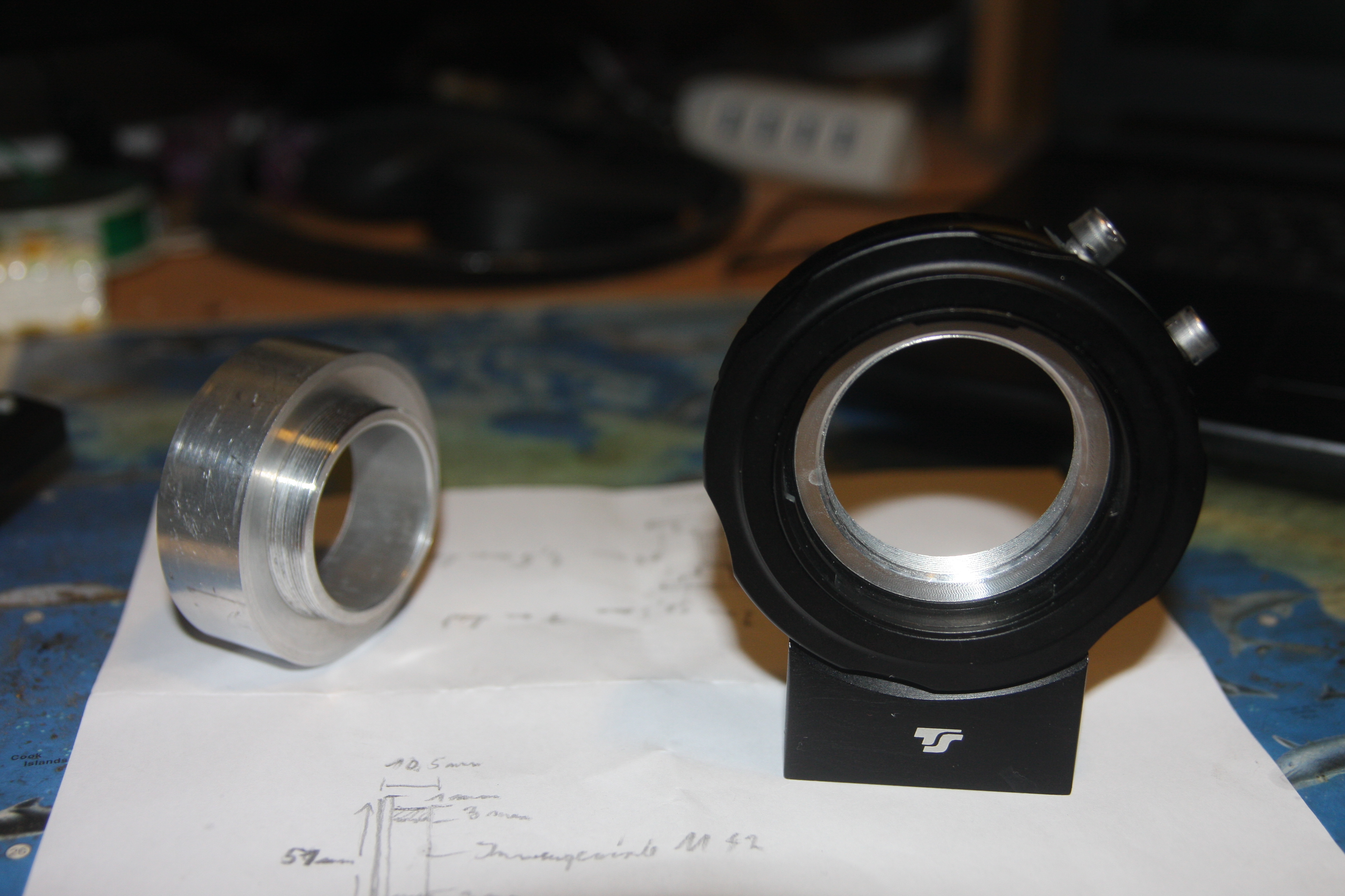

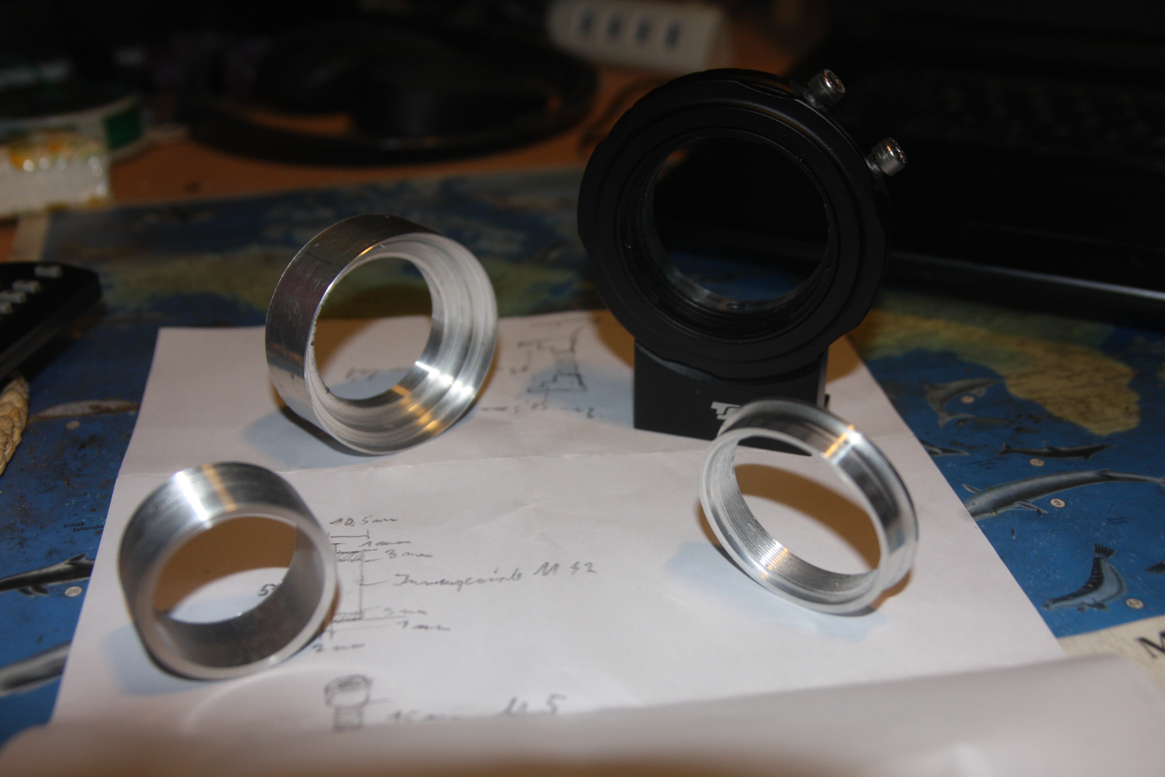

Also nachdem es vorher mit den Objektiven nicht ging musste ich mal meine Drehmaschine befragen und sie hat mir auch mehrere Adapter rausgespuckt und siehe Da es funktioniert der Lichtweg ist 2mm länger und den Anschluss habe ich auf Lagerung verändert da die Kamera starr montiert ein schräges Bild liefert! Das System ist so ausgelegt dass Ich es nie mehr zerlegen muss um es auch Fokal am Fernrohr betreiben zu können.
